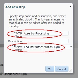

OOTB Federation Authentication Module (稱為 FederationPlugin
) 由兩個 Plugin 組成:
FedAuthnRequestPlugin
:啟動「聯合 SSO」流程,決定若前一個「認證 Plugin」未提供要使用的 IdP,會建立 SSO 要求並將使用者重新導向至 IdP -
AssertionProcessing
:處理內送 SAML/OpenID SSO 回應,並將訊息對應至 LDAP 目錄中的本機使用者記錄

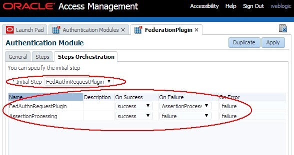

協調流程可由下列項目查看:
前往「OAM 管理主控台」:
http(s)://oam-admin-host:oam-adminport/oamconsole
瀏覽至 Access Manager 、 Authentication Modules 。
開啟
FederationScheme
按一下「步驟 (Step)」頁籤來查看外掛程式。
按一下「步驟協調流程」頁籤即可查看不同 Plugin 與用來啟動作業之 Plugin 之間的協調流程。
Steps_Orchestration_Screen.jpg 圖解說明

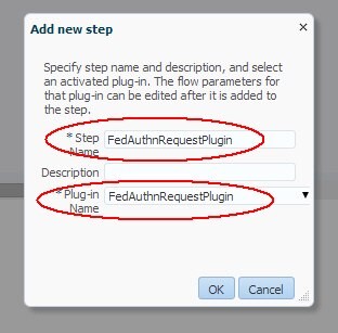

FedAuthnRequestPlugin 外掛程式

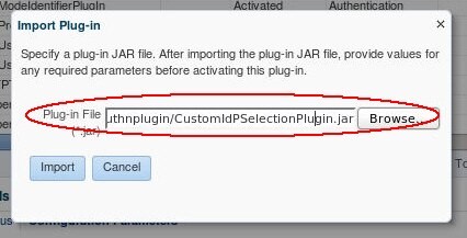

部署自訂驗證 Plugin
請執行下列步驟,在 OAM 中部署自訂認證 Plugin:
移至「OAM 管理主控台」:
瀏覽至 Access Manager 、 Plugin
按一下匯入 Plug-In
選取 Plugin JAR 檔案 (此範例中的
CustomIdPSelectionPlugin.jar
Import_Plug-In_Screen.jpg 圖解描述

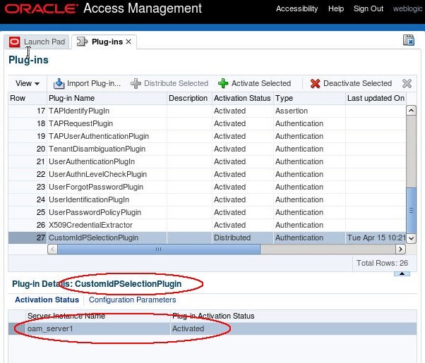

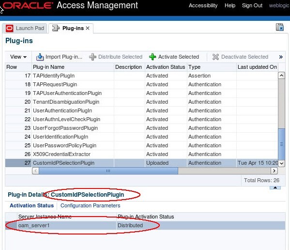

外掛程式會處於已上傳狀態:
您必須將 Plugin 分配給程式實際執行 OAM 伺服器並加以啟動:
選取 Plugin
按一下分配選取的項目
外掛程式的啟用狀態頁籤顯示外掛程式的狀態
Activation_Status_Screen.jpg 圖解說明
您需要啟用外掛程式:
選取 Plugin
按一下啟用選取的項目
外掛程式的「 啟動狀態」分頁顯示外掛程式的狀態
Activate_Plugin_Screen.jpg 圖解說明

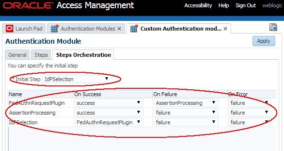

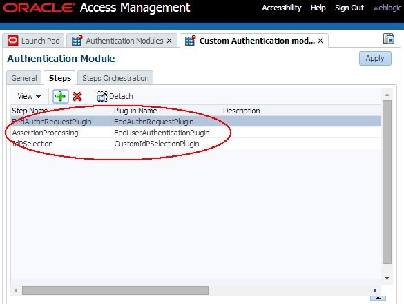

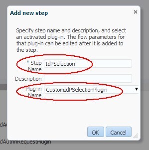

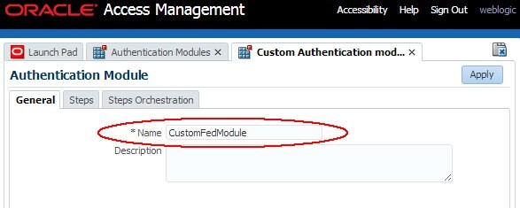

建立認證模組
根據現有的 FederationPlugin
認證模組 (與現有的模組不同) 建立新的「同盟認證模組」:
將會是初始步驟協調流程:成功時將會對應至FedAuthnRequestPlugin

執行下列步驟以建立新的「認證模組」:
移至「OAM 管理主控台」:
瀏覽至 Access Manager 、認證模組
按一下建立認證模組
選取建立自訂認證模組
輸入名稱 (例如
CustomFedModule
Authentication_Module_Screen.jpg 圖解說明
執行下列步驟以新增步驟至新的「認證模組」:
按一下
Steps
頁籤 -
按一下「新增」來新增
步驟:-
步驟名稱:
外掛程式名稱:
按一下確定
Authentication_Steps_Screen.jpg 圖解說明
按一下「新增」來新增
AssertionProcessing
步驟:-
步驟名稱:
AssertionProcessing
外掛程式名稱:
FedUserAuthenticationPlugin
按一下確定
Assertion_Processing_Screen.jpg 圖解說明
按一下「新增」來新增
IdPSelection
步驟:-
步驟名稱:
IdPSelection
外掛程式名稱:
按一下確定。
「步驟」頁籤顯示:
請執行下列步驟來定義新「認證模組」的步驟協調流程:
按一下「步驟協調」頁籤
選取
IdPSelection
作為初始步驟 -
成功時選取成功
為失敗時選取
AssertionProcessing
選取「發生錯誤時失敗」
AssertionProcessing
成功時選取成功
失敗時選取失敗
選取「發生錯誤時失敗」
IdPSelection
成功時選取
失敗時選取失敗
選取「發生錯誤時失敗」
按一下套用。
Define_steps_orchestration_Screen.jpg 圖解說明

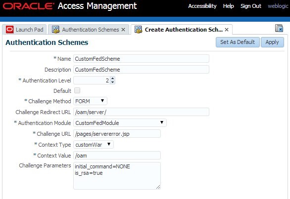

認證配置
使用使用新的「認證模組」的「認證原則」保護資源之前,必須先建立新的「認證配置」,參照新的自訂模組。這是必要的,因為「認證原則」連結至「認證配置」,而不是「認證模組」。
若要為該自訂模組建立新的「認證配置」,請執行下列步驟:
移至「OAM 管理主控台」:
瀏覽至 Access Manager 、認證配置
按一下建立認證配置
輸入名稱 (例如
CustomFedScheme
) 和描述 -
將「認證層次」設為可接受的值 (我的範例中有 2 個) 選取 FORM 作為「查問方法」
設定「查問重導 URL」(在此範例中,我們將其設為
/oam/server/
選取新建立的自訂認證模組 (範例中的
CustomFedModule
設定「查問 URL」(此範例中的
/pages/servererror.jsp
設定「相關資訊環境類型」(例如
customWar
) 設定「相關資訊環境值」(/oam
,因為我們不使用任何頁面) -
請至少輸入下列「查問參數」:
initial_command=NONE is_rsa=true
按一下套用
Authentication_Scheme_Screen.jpg 圖解說明
測試
使用新建立的「認證配置」,使用「認證原則」保護資源。這會呼叫自訂「認證模組」。
