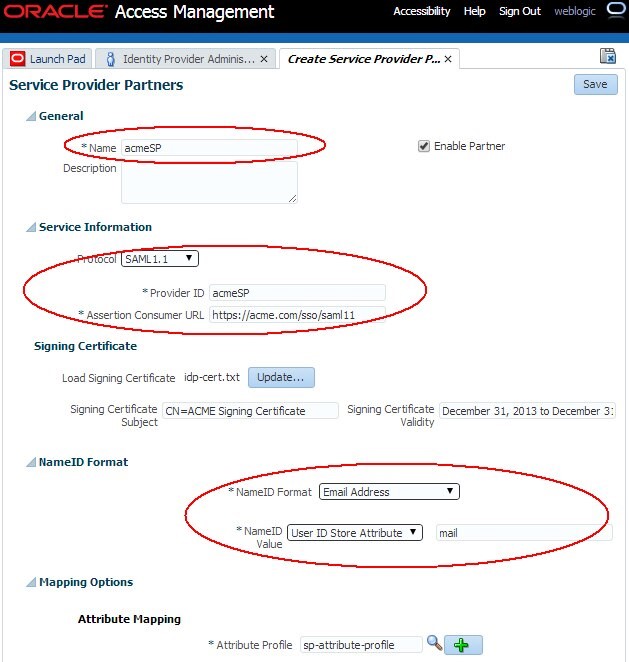

若要建立新的 SAML 1.1 SP 合作夥伴,請執行下列步驟 (請先確定您擁有 SP 合作夥伴的所有資料,例如憑證、SP ID 及 URL):
移至「OAM 管理主控台」:
http(s)://oam-admin-host:oam-adminport/oamconsole -
瀏覽至 Identity Federation,身分識別提供者管理
按一下建立服務提供者夥伴按鈕
在「建立」畫面中:
- 輸入夥伴名稱
- 選取 SAML 1.1 作為協定
- 輸入 SP 合作夥伴的發照者 / ProviderID。如果「SP 合作夥伴」沒有「發行者」(如果合作夥伴僅是 SP,而非 IdP 和 SP),請輸入「宣告用戶服務 URL」
- 輸入該 SP 夥伴的「宣告用戶服務 URL」:這是使用「SAML 宣告」從 IdP 重新導向使用者的 URL。
- 如果 SP 合作夥伴簽署 SAML 訊息,請上傳簽署憑證檔案:
- PEM 格式 (檔案包含第一行 --BEGIN CERTIFICATE--,然後是 Base64 編碼格式的憑證,最後一行是 --END CERTIFICATE--)
- 或 DER 格式,其中憑證是以二進位編碼儲存
- 輸入
NameID值的設定方式:- 如果選取「使用者 ID 存放區屬性」,這表示
NameID值將設為下拉式清單旁邊欄位中指定的 LDAP 屬性 - 如果選取「表示式」,這表示將根據下拉式清單旁的欄位中指定的表示式來設定
NameID值。
- 選取用以在 SAML 宣告填入屬性的「屬性設定檔」。
按一下儲存 (Save)

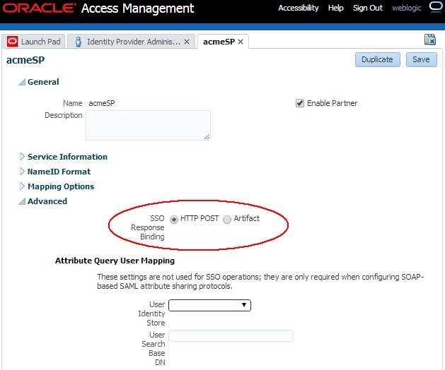

建立合作夥伴後,會顯示編輯合作夥伴畫面,其中包含:
- 在上一個螢幕中設定的設定值可以修改
- 「進階設定」段落隨即顯示:
- SSO 回應連結:如果 SP 未要求任何特定連結,應如何將宣告傳送至 SP
注意:當「SAML 屬性查詢」交換已執行時,屬性查詢使用者對應子區段只與「SAML 屬性授權機構 / 要求」長條有關。此弓不是聯合 SSO 弓的一部分。

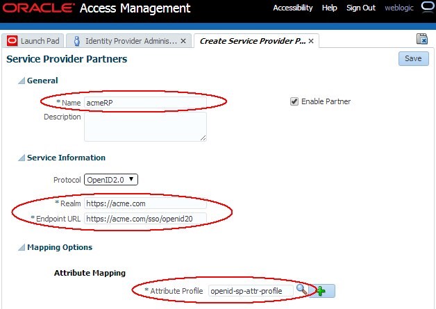

若要建立新的 OpenID 2.0 SP/RP 夥伴,請執行下列步驟 (請先確定您擁有 SP 夥伴的所有資料,例如 SP/RP 範圍和 URL):
前往 OAM 管理主控台:
按一下建立服務提供者夥伴按鈕
在「建立」畫面中:
- 輸入夥伴的名稱 選取 OpenID 2.0 作為「協定」輸入 RP/SP 夥伴的範圍。
- 輸入該 RP 合作夥伴的 OpenID 端點 URL:這是用 OpenID 回應從 IdP 重新導向使用者的 URL。
- 選取用來將屬性植入 OpenID 回應的屬性設定檔。
按一下儲存。
Create_SrProvider_Screen.jpg 圖解說明
建立合作夥伴後,會顯示編輯合作夥伴畫面,並在建立合作夥伴畫面中顯示相同的資訊。
OpenID 2.0 通訊協定主要依賴 OP 與 RP 在 OpenID 2.0 SSO 交換期間共用的使用者屬性。IdP 透過「SP 屬性設定檔」達到此目的,表示哪些屬性必須新增至 SSO 回應,以及如何設定這些屬性。
