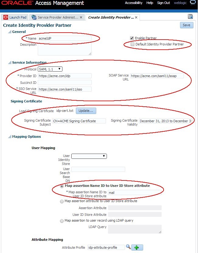

OAM 管理主控台
若要建立新的 SAML 1.1 IdP 夥伴,請執行下列步驟 (請先確定您擁有 IdP 夥伴的所有資料,例如憑證、IdP ID 和 URL):
- 前往「OAM 管理主控台」:
http(s)://oam-admin-host:oam-adminport/oamconsole。 - 瀏覽至 Identity Federation,服務提供者管理。
- 按一下建立身分識別提供者夥伴按鈕。
- 在「建立」畫面中:
- 輸入夥伴的名稱。
- 輸入 IdP 合作夥伴的發照者 /
ProviderID。 - 如果將
SuccinctID留白,OAM/SP 會使用 SHA-1 演算法摘要提供者 ID 來計算它 (應留白)。 - 輸入該 IdP 合作夥伴的 SSO 服務 URL:這是將使用者從具有 SAML AuthnRequest 的 OAM/SP 重新導向至 IdP 的 URL。
- 如果合作夥伴支援 SAML 2.0 使用者自建物件協定,請輸入 OAM/SP 連線的 SOAP 服務 URL,以在「SSO 使用者自建物件」作業期間擷取 SAML 宣告。
- 上傳 IdP 簽章憑證檔案:
- PEM 格式 (檔案包含第一行 --BEGIN CERTIFICATE--,然後是 Base64 編碼格式的憑證,最後一行是 --END CERTIFICATE--)
- 或 DER 格式,其中憑證是以二進位編碼儲存
- 「宣告對應」段落:
- 選擇性地設定應使用的「OAM 識別存放區」。注意:在範例中,我們將欄位留白,以使用預設的「OAM 識別存放區」。
- 選擇性地設定使用者搜尋基準 DN。注意:在範例中,我們將欄位留白,以使用「識別存放區」中設定的使用者搜尋基準 DN
- 選取對應發生的方式。注意:在範例中,我們正透過
NameID將宣告對應至 LDAP 郵件屬性。 - 選取用來將內送 SAML 宣告中屬性的名稱對應至本機名稱的「屬性設定檔」。
- 按一下儲存。

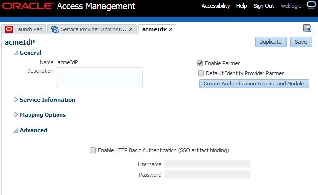

- 建立合作夥伴後,會顯示編輯合作夥伴畫面,其中包含:
- 在上一個畫面中設定的設定值可修改。
- 此時會顯示「進階設定值」段落。
- HTTP 基本認證:如果使用使用者自建物件連結,OAM/SP 必須直接透過 SOAP 連線至 IdP,才能擷取「SAML 宣告」。有時 IdP 會在 SOAP 通道上啟用「HTTP 基本認證」,而 OAM/SP 需要提供 IdP 的使用者名稱 / 密碼 (會由 IdP 與 SP 的管理員同意這些證明資料)。
[Description of the illustration Edit_Partner_Screen.jpg](files/Edit_Partner_Screen.txt)

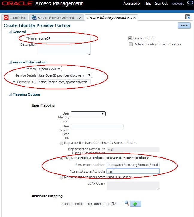

OAM 管理主控台
若要建立新的 OpenID 2.0 IdP/OP 合作夥伴,請執行下列步驟 (確定您擁有 IdP/OP 合作夥伴的所有資料,例如尋找和 SSO URL):
- 前往「OAM 管理主控台」:
- 按一下建立身分識別提供者夥伴按鈕。
- 在「建立」畫面中:
- 輸入夥伴的名稱。
- 選取 OpenID 2.0 作為協定。
- 選取與 OpenID OP 互動的方式。
- 指定發布 OP XRDS 的 OpenID 尋找 URL。
- 或指定 OpenID SSO URL,以將使用者重新導向至 OpenID SSO。
- 輸入「服務詳細資訊」選項的相對應 URL。
- 對應區段:
- 選擇性地設定使用者搜尋基準 DN。注意:在範例中,我們將欄位留白,以使用「識別存放區」中設定的使用者搜尋基準 DN。
- 選取對應發生的方式。注意:在範例中,我們透過名為 http://axschema.org /contact/email 的屬性對應 OpenID 回應至 LDAP 郵件屬性。注意:無法透過 NameID 對應 OpenID 協定。
- 按一下儲存。
Create_Idty_Provider_Screen.jpg 圖解說明

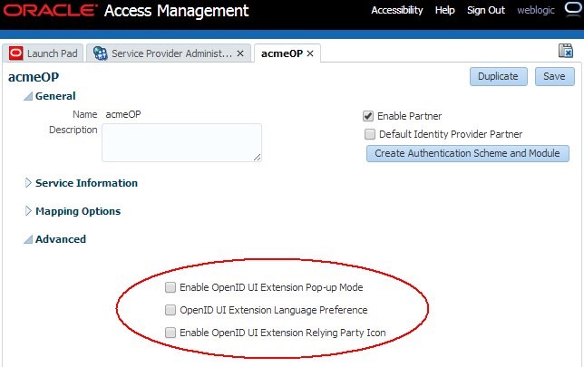

- 在上一個螢幕中設定的設定值可以修改
- 「進階設定」段落隨即顯示:
- 啟用 OpenID UI 擴充功能 :指示 OAM/SP/RP 包含在 OpenID 要求 UI 擴充功能中,如果 OP 支援,則將模式設為即現式視窗。
- OpenID UI 擴充語言偏好設定 :指示 OAM/SP/RP 包含在 OpenID 要求「UI 擴充」中,並將語言欄位設為使用者瀏覽器所傳送的 Accept-Language HTTP 標頭值 (如果 OP 支援)。
- 啟用 OpenID UI 擴充功能關係人圖示 :指示 OAM/SP/RP 包含在 OpenID 要求「UI 擴充」中,如果 OP 支援,則設定圖示延遲。
Edit_Partner_Adv_Settings_Screen.jpg 圖解說明

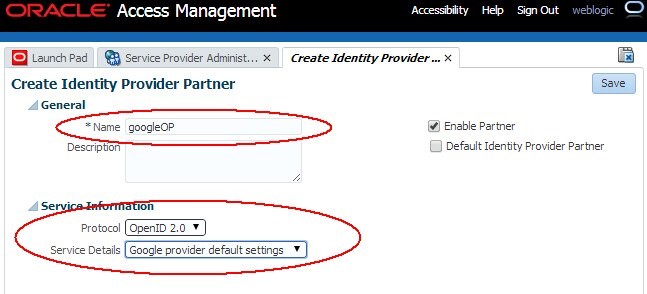

OAM 管理主控台
若要將 Google 或 Yahoo 建立為新的 OpenID 2.0 IdP/OP 合作夥伴,請執行下列步驟:
- 前往「OAM 管理主控台」:
http(s)://oam-admin-host:oam-adminport/oamconsole。 - 瀏覽至 Identity Federation、服務提供者管理。
- 按一下建立身分識別提供者夥伴按鈕。
- 在「建立」畫面中:
- 輸入夥伴的名稱。
- 選取
- 如果您要新增 Google,Google 提供者預設值。
- 若要新增 Yahoo, Yahoo 提供者預設值。
- 按一下儲存。
OAM_Admin_Console_Google_Yahoo.jpg 圖解說明
