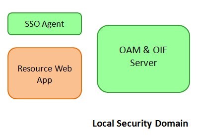

不含 DCC 的認證流程是最常見的使用案例,其中會將使用者從保護安全網域中資源的 SSO 代理程式重新導向至 OAM 以進行查問和認證。典型的 OAM 部署是由下列實體組成:
本機安全網域
OAM 程式實際執行伺服器負責
使用者認證
管理 SSO 代理程式
資源
部署在 HTTP 伺服器上的 SSO 代理程式,保護資源

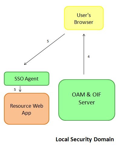

下圖說明此類環境:
local_security_domain.jpg 圖解說明

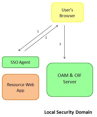

在測試流程中,使用 LDAPScheme OOTB 作為配置來保護本機安全網域的資源。
使用 LDAPScheme 的本機認證流程包含下列項目:
使用者要求存取 OAM 中定義的受保護資源,以受
LDAPScheme保護。 -
WebGate SSO 代理程式會攔截 HTTP 要求,判斷需要認證使用者,並將使用者重新導向 OAM 伺服器以進行認證。
使用者存取 OAM 伺服器;伺服器會使用
LDAPScheme起始認證流程並顯示登入頁面
local_authentication_flow.jpg 圖解說明
使用者輸入其證明資料並按一下登入按鈕後,會發生下列情況:
OAM 伺服器會驗證證明資料、為使用者建立階段作業、在使用者的瀏覽器中設定 Cookie,然後將使用者重導至受保護的資源。
使用者要求存取資源。這次,「WebGate SSO 代理程式」偵測到使用者已通過認證並授予資源存取權。
local_security_workflow.jpg 圖解說明

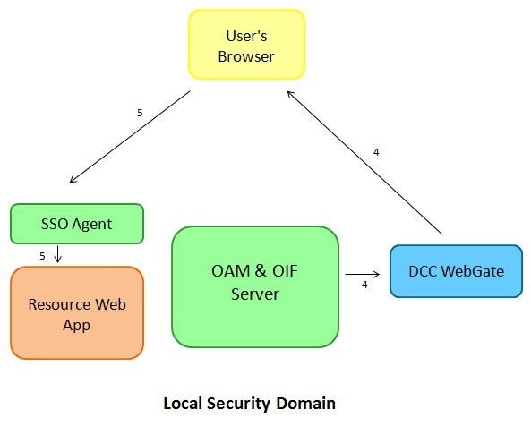

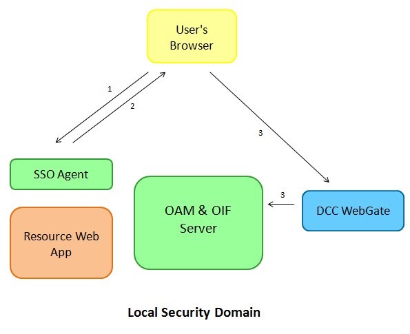

LDAPScheme保護。 -
WebGate SSO 代理程式會攔截 HTTP 要求,判斷需要認證使用者,並將使用者重新導向至 DCC WebGate 以進行認證。
使用者存取 DCC WebGate 並將要求轉送至 OAM 伺服器;伺服器使用 LDAPScheme 起始認證流程,傳回要對 DCC WebGate 顯示的登入頁面,而 DCC WebGate 則會將登入頁面顯示給使用者。
local_authentication_flow_LDAP.jpg 圖解說明
使用者輸入證明資料並按一下登入按鈕後,會發生下列情況:
DCC WebGate 會將包含證明資料的 HTTP 要求傳送至 OAM 伺服器以進行驗證、為使用者建立階段作業、建立 Cookie 並傳回含 Cookie 的 HTTP 回應以及 DCC WebGate 的重新導向命令;DCC WebGate 會在使用者的瀏覽器中設定 Cookie,並將使用者重新導向至受保護的資源。
local_security_LDAPworkflow.jpg 圖解說明

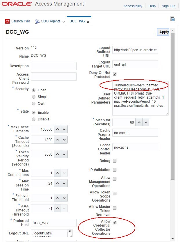

若要將特定的 WebGate SSO 代理程式設定為 DCC WebGate,請執行下列步驟:
前往「OAM 管理主控台」:
http(s)://oam-admin-host:oam-adminport/oamconsole。 -
瀏覽至 Access Manager 、 SSO 代理程式。
搜尋您已經註冊的 WebGate 項目。
按一下並開啟 WebGate 項目。
勾選允許證明資料收集器作業 (Allow Credentials Collector Operation) 方塊。
在「使用者定義參數」方塊中,新增下列行:
TunneledUrls=/oam,/oamfed。 -
按一下套用。

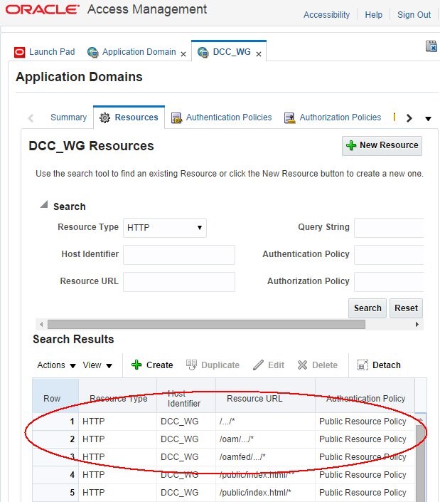

若要更新 OAM 和 OAM 服務的認證原則,請執行以下步驟:
前往「OAM 管理主控台」:
瀏覽至 Access Manager 、 Application Domains 。
搜尋與 DCC WebGate 相關的應用程式網域。
開啟應用程式網域。
按一下「資源」標籤。
將資源標示為「未受保護」,並設定公用認證原則和公用授權原則,以將下列資源設為公用資源:
/oamfed/.../ -
/oam/.../ -
按一下套用
Authentication_Policies.jpg 圖解說明

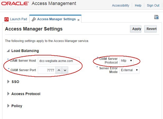

更新 OAM 組態以指定 DCC WebGate 作為 OAM 的新公用端點
前往「OAM 管理主控台」:
瀏覽至 Configuration 、 Access Manager 設定值。
在「OAM 伺服器主機」中,輸入用來透過瀏覽器存取 DCC WebGate 的主機名稱。
在「OAM 伺服器連接埠」中,輸入用來透過瀏覽器存取 DCC WebGate 的連接埠。
在「OAM 伺服器協定」中,輸入用來透過瀏覽器存取 DCC WebGate 的 http 協定。
完成之後,這三個欄位應該參照 DCC WebGate HTTP/HTTPS 端點。
按一下套用。
完成三個組態變更之後,OAM 和 OAM 會設定為透過 NAP 協定使用 DCC WebGate 作為 HTTP 反向代理主機。

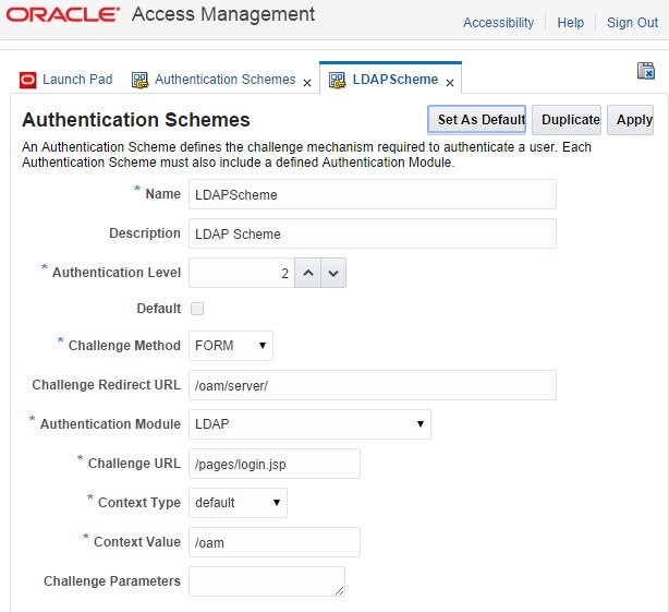

LDAPScheme 是 OOTB 1,尚未修改,特別是「查問 URL」參數未參照 WebGate DCC:

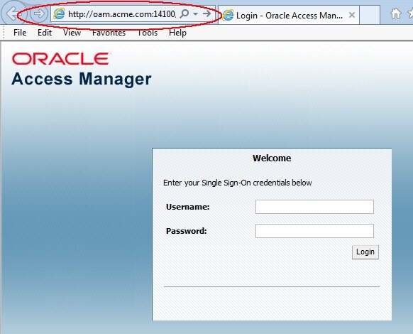

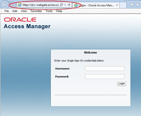

設定 OAM、OAM 以及 WebGate2 for DCC HTTP Reverse Proxy 之前,要求存取 OHS1 上的 /cgi-bin/printenv 受保護資源,導致 WebGate1 攔截要求,並將瀏覽器重新導向至 OAM 伺服器以進行認證:
Access_Manager_Screen.jpg 圖解說明
輸入正確的證明資料時,OAM 會驗證使用者名稱 / 密碼,並將瀏覽器重新導向至受保護的資源。
設定 OAM、OAM 和 WebGate2 for DCC HTTP Reverse Proxy 之後,要求存取 OHS1 上的 /cgi-bin/printenv 受保護資源,現在 WebGate1 會攔截要求並重新導向將 HTTP 要求透過 NAP 協定轉送至 OAM 伺服器 (傳送回 DCC WebGate 的頁面) 進行認證的瀏覽器:
Protected_Access_Screen.jpg 圖解說明
輸入正確的證明資料時,會發生下列情況:
DCC WebGate 會封裝包含證明資料的 HTTP 要求,並透過 NAP 將它傳送到 OAM 伺服器
OAM 伺服器會驗證使用者名稱 / 密碼、建立 OAM 階段作業、建構已設定 Cookie 的 HTTP 回應,以及參照受保護資源的 302 重新導向、封裝它並將它傳送到 DCC WebGate
DCC WebGate 會接收來自 OAM 的回應,並將其傳回使用者的瀏覽器
使用者的瀏覽器會重新導向至受保護資源並授予存取權

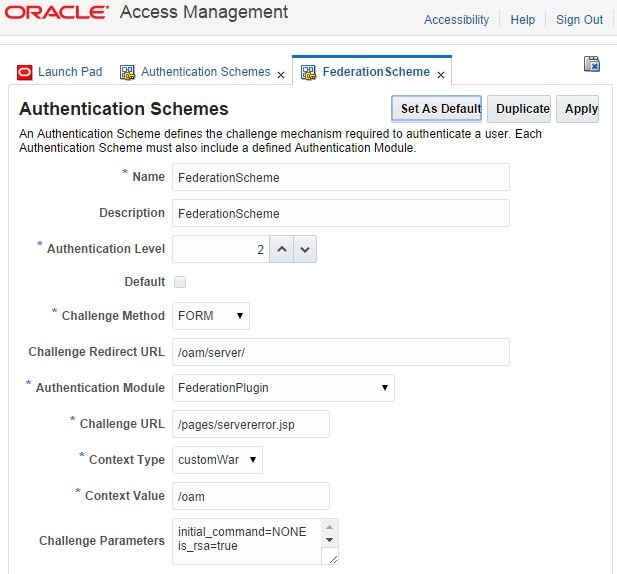

FederationScheme 是 OOTB 1,尚未修改,特別是「查問 URL」參數未參照 WebGate DCC:
Authentication_Schemes.jpg 圖解說明

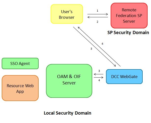

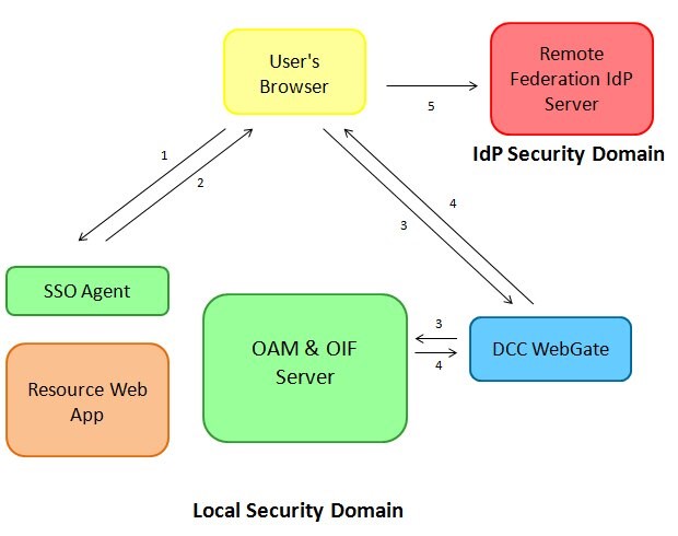

要求受保護資源時,會發生下列情況:
FederationScheme保護。 -
使用者存取 DCC WebGate,將 HTTP 要求封裝並透過 NAP 傳送至 OAM 伺服器;伺服器會判斷使用者需要透過
FederationScheme進行挑戰,並呼叫 OAM/SP 模組。 -
OAM/SP 會建立 SAML 要求,並建構含有 SAML 訊息的 302 重新導向 URL;OAM 會封裝資料並將回應傳回給使用者瀏覽器的 DCC WebGate。
使用者的瀏覽器已使用 SAML 要求重新導向至 IdP
Protected_Resource_Request.jpg 圖解說明

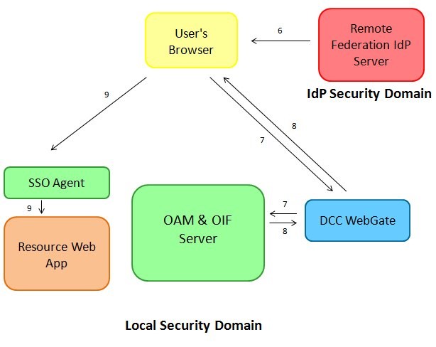

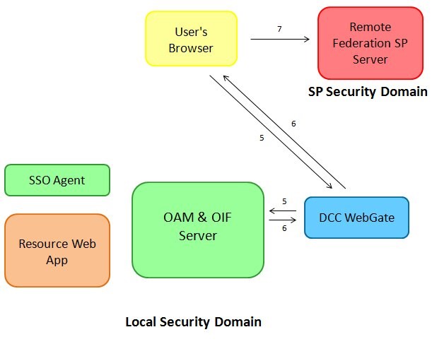

當使用者從遠端 SP 起始同盟 SSO 時,會發生下列情況:
使用者在遠端 SP 啟動「同盟 SSO」作業。
遠端 SP 會建立 SAML 要求,並使用 SAML 要求將使用者重新導向至 IdP SAML 2.0 端點:此端點是 DCC WebGate HTTP 反向代理主機,如 IdP SAML 2.0 描述資料中所發布。
使用者使用 SAML 要求在 DCC WebGate 存取 IdP 公用 SAML 2.0 端點;DCC WebGate 會封裝 HTTP 要求和 SAML 訊息,並透過 OAM NAP 協定將它轉送至 IdP 伺服器。
IdP 伺服器會處理 SAML 要求,判斷使用者必須透過 LDAPScheme 進行認證,在內部呼叫 OAM 進行認證,進而返回 DCC WebGate 要顯示的登入頁面;DCC WebGate 會解碼透過 NAP 傳送的 OAM 回應,並將 HTTP 回應傳回給使用者的瀏覽器。
local_security_FedSSO.jpg 圖解說明
顯示登入頁面之後,會發生下列情況:
使用者輸入其證明資料,然後按一下登入按鈕。
DCC WebGate 會收集內送資料、封裝並透過 NAP 傳送至 OAM 伺服器。
OAM 會驗證證明資料、為使用者建立階段作業,並在內部將使用者的識別傳回 IdP;「聯合」伺服器會建立「SAML 宣告」,並建立包含「宣告」的回應、將它封裝並傳回 DCC WebGate,進而解碼資料,並將「SAML 宣告」的「HTTP 回應」傳送至使用者的瀏覽器。
使用者的瀏覽器會將 SAML 回應張貼至 SP,以順利驗證宣告。
local_security_DCCWebgate.jpg 圖解說明

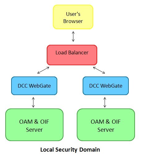

DCC HTTP 反向代理主機和 HA
在 HA 部署中,設定各種元件 (負載平衡器、OAM...) 所需的步驟仍適用於使用 DCC HTTP 反向代理主機功能時。
以下列部署範例為例 (其他類型的 HA 拓樸使用類似的方法):
範例叢集是由數個 OAM 程式實際執行伺服器所組成。
每個伺服器前面都會有一個部署在 OHS 執行處理上的 DCC HTTP 反向代理主機 WebGate。
負載平衡器會固定各種 DCC HTTP Reverse Proxy WebGate 代理程式,並在它們之間遞送流量。
此範例中的拓樸看起來如下:
local_security_Topology.jpg 圖解說明
此範例中所需的步驟是根據:
設定「DCC HTTP 反向代理主機」的步驟。
在 OAM 管理主控台、組態及 Access Manager 設定區段中設定的 OAM 公用端點會參照負載平衡器,而不會參照任何 DCC WebGate 代理程式。
負載平衡器會將 /oam 和 /oamfed 要求路由至 DCC WebGate 代理程式。
