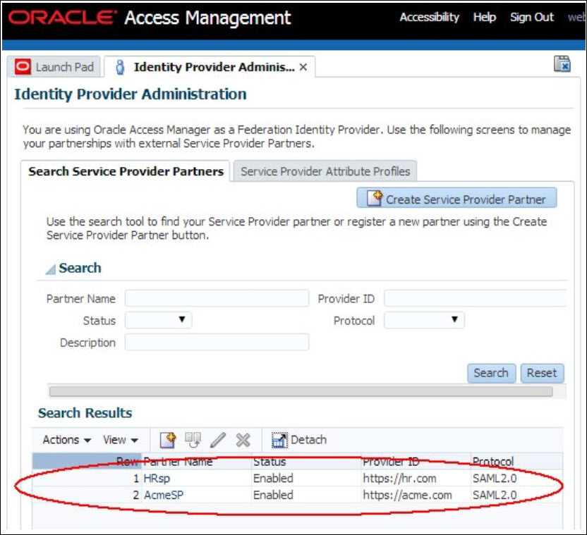

第一步是針對 SAML 2.0 SSO 在 IdP 中建立和設定 SP 合作夥伴。設定好之後,IdP 中的 SP 合作夥伴清單看起來如下:

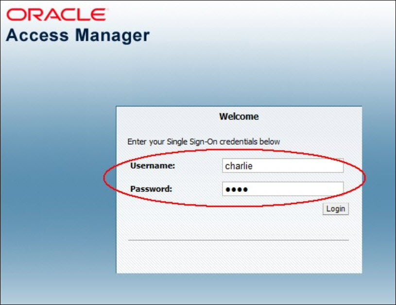

執行涉及 AcmeSP
或 HRsp
與 IdP 其中之一的「聯合 SSO」會導致 OAM 伺服器使用設定為 LDAPScheme
OOTB 的預設全域「認證配置」來挑戰使用者:

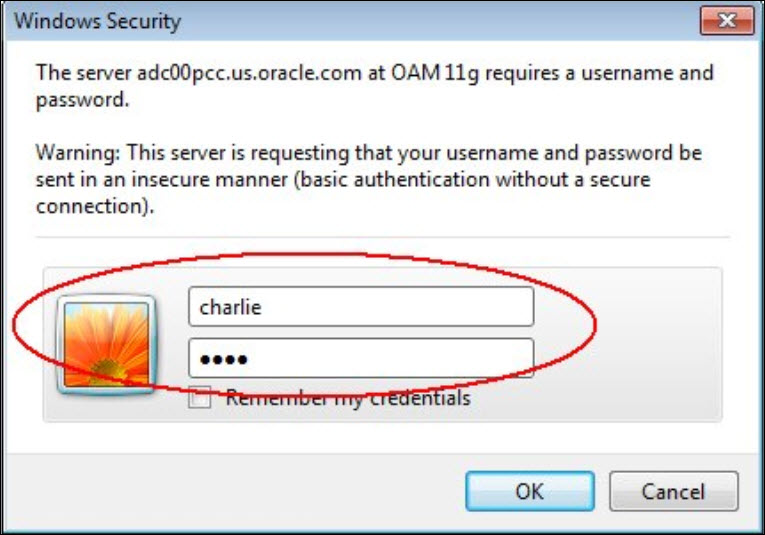

若要將預設全域「認證配置」切換為 BasicScheme
,請使用 OAM WLST setIdPDefaultScheme()
命令,並指定要當作預設的配置:
執行下列動作以輸入 WLST 環境:
\$IAM_ORACLE_HOME/common/bin/wlst.sh
連線「WLS 管理」伺服器:
connect()
瀏覽至「網域程式實際執行」分支:
domainRuntime()
執行
指令:setIdPDefaultScheme("BasicScheme")
結束 WLST 環境:
exit()
執行涉及AcmeSP
或HRsp
與 IdP 的聯合 SSO 會導致 OAM 伺服器使用 OAMBasicScheme
而非LDAPScheme
來挑戰使用者:

執行涉及 AcmeSP
或 HRsp
與 IdP 的聯合 SSO 會導致 OAM 伺服器透過 LDAPScheme
挑戰使用者。

現在使用以下項目執行聯合 SSO:
AcmeSP
會導致 IdP 透過LDAPScheme
挑戰使用者。HRsp
會導致 IdP 透過BasicScheme
挑戰使用者。

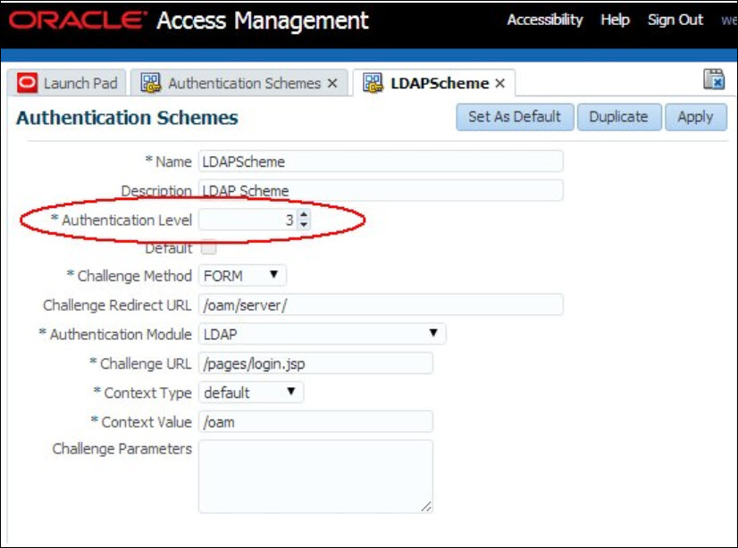

的「認證層次」均設為 2。若要將 LDAPScheme
的「認證層次」變更為 3,請執行下列作業:
移至「OAM 管理主控台」:
http(s)://oam-admin-host:oam-adminport/oamconsole
瀏覽至 Access Manager 、認證配置
按一下「搜尋」並選取
LDAPScheme
將認證層次設為 3
按一下套用
