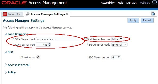

元件 (負載平衡器,OHS 或 WLS) 設定為 SSL 之後,必須更新 OAM 組態,以參照新端點作為其公用 URL:
移至「OAM 管理主控台」:
http(s)://oam-admin- host:oam-admin-port/oamconsole -
瀏覽至組態、 Access Manager 設定值
將「OAM 伺服器主機」設為公用端點的主機名稱
將 OAM 伺服器張貼至公用端點的 SSL 連接埠
將 OAM 伺服器協定設為 https
按一下套用
Access_Manager_Settings.jpg 圖解說明
注意:進行這些變更之後,擷取「OAM SAML 2.0 描述資料」會包含新的 https URL

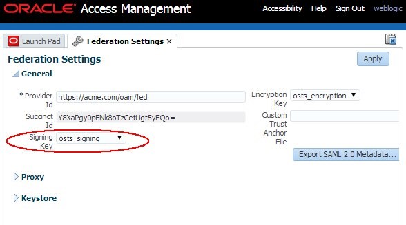

「OAM IdP 簽署憑證」必須以 Base64 編碼的字串形式提供給 Windows Powershell 命令,作為沒有空格 / 換行字元的單一字串。若要擷取「OAM IdP 簽署憑證」,請執行下列作業來判斷要使用哪一個 keyID 項目來登出 SAML 訊息:
移至「OAM 管理主控台」:
http(s)://oam-adminhost:oam-admin-port/oamconsole -
瀏覽至組態、聯合設定值
記下「簽章金鑰」欄位中 SAML 簽章作業的簽章金鑰
keyID

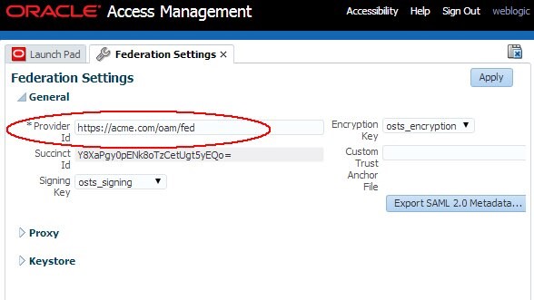

執行下列步驟以擷取 IdP 的發行者 / 提供者 ID:
移至「OAM 管理主控台」:
http(s)://oam-admin-host:oam-admin-port/oamconsole -
瀏覽至組態、聯合設定值
請注意「提供者 ID」欄位中的 OAM 發照者 / 提供者 ID 值
