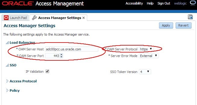

元件 (負載平衡器,OHS 或 WLS) 設定為 SSL 之後,必須更新 OAM 組態,以參照新端點作為其公用 URL:
前往「OAM 管理主控台」:
http(s)://oam-admin-host:oam-adminport/oamconsole
瀏覽至 Configuration 、 Access Manager 設定值。
將「OAM 伺服器主機」設為公用端點的主機名稱。
將「OAM 伺服器張貼」設為公用端點的 SSL 連接埠。
將「OAM 伺服器協定」設為 https。
按一下套用。
注意:進行這些變更之後,擷取「OAM SAML 2.0 描述資料」會包含新的 https URL。
