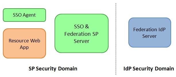

拓樸
一般同盟部署是由下列實體組成:
IdP伺服器的安全網域,其中使用者具有帳戶且發生驗證的位置 -
SP 伺服器的安全網域
SP 同盟伺服器
SSO 伺服器 (有時,SSO 伺服器和 SP Federation Server 都是相同的個體)
與 SSO 伺服器整合的 SSO Web 代理程式,可保護資源,並確保使用者獲得認證並獲授權存取資源。若未這麼做,可能會造成認證流程或授權失敗
資源或 Web 應用程式

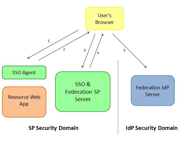

存取資源
這是「聯合 SSO」作業最常見的流程,使用者嘗試存取受保護的資源,而 SSO 系統在程式實際執行時決定使用者必須透過「聯合 SSO」進行認證。
使用此流程的使用案例可以是:
使用者按一下參照受保護資源之任何頁面上的連結
使用者按一下參照受保護資源之入口網站頁面上的連結
使用者具有受保護資源的書籤
流程包含下列步驟:
使用者的瀏覽器要求存取受保護資源
「SSO Web 代理程式」會攔截呼叫,決定需要認證使用者,並發出重新導向回使用者的瀏覽器。
使用者的瀏覽器會存取由「SSO Web 代理程式」重新導向的 SSO 伺服器
SSO 伺服器決定應透過聯合 SSO 認證使用者、選取
IdP、建立 SAML 2.0 AuthnRequest 訊息、儲存 SSO 伺服器存放區中的作業狀態,並將使用者的瀏覽器重新導向至IdP(含 SAML 訊息),以及參照 SP 之作業狀態的字串 -
使用者的瀏覽器以 AuthnRequest 訊息存取
IdPSAML 2.0 服務。

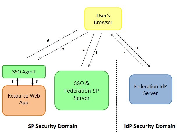

Accessing_Resources_Screen.jpg 圖解說明
IdP 收到 SAML 2.0 AuthnRequest 訊息之後,伺服器會判斷使用者是否需要進行查問 (尚未認證,階段作業已逾時 ...)。在可能識別使用者之後,就會繼續執行聯合 SSO 流程。
IdP會建立一個「SAML 2.0 宣告」的「SSO 回應」,其中包含使用者資訊以及認證資料,並將使用者的瀏覽器重新導向至 SP,其中包含訊息和RelayState參數 -
使用者的瀏覽器顯示 SP 伺服器的 SSO 回應
SP 會驗證 SAML 2.0 宣告,並為使用者建立 SSO 階段作業。SSO 伺服器接著會將使用者的瀏覽器重新導向回原先要求的資源
使用者的瀏覽器要求資源的存取權。此時 SSO Web 代理程式將授予資源存取權
Web 應用程式會傳回使用者的瀏覽器回應
Accessing_Resources_Response_Screen.jpg 圖解說明
如前所述,此流程是最常使用的,因為「聯合 SSO」只會在程式實際執行時由 SSO 伺服器觸發,而沒有「SP 安全網域」中的任何其他元件需要瞭解「聯合」。

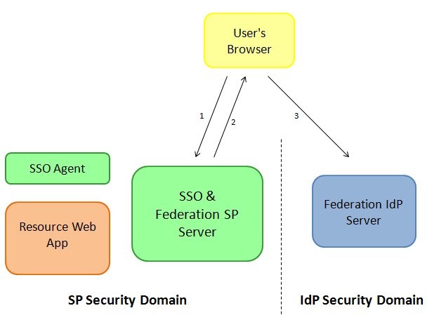

IdP_Service_with_AuthnRequest_Screen.jpg 圖解說明
IdP 收到 SAML 2.0 AuthnRequest 訊息之後,伺服器會判斷使用者是否需要進行查問 (尚未認證,階段作業已逾時 ...)。在可能識別使用者之後,同盟 SSO 流程就會繼續:
IdP_Service_with_Response_Screen.jpg 圖解說明
靜態觸發「聯合 SSO」,即使使用者已經有有效的 SSO 階段作業,也應該很少使用此流程。此外,這表示 SP 安全網域中的部分元件注意 SP 服務。
