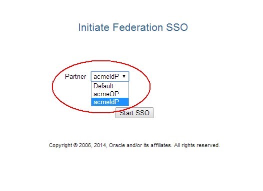

用來存取測試 SP 應用程式的 URL 為:http(s)://oam-runtime-host:oam-runtime-port/oamfed/user/testspss
測試 SP 應用程式會顯示含有 IdPs 清單的下拉式清單,以執行「聯合 SSO」:
您選取 IdP
或者,您選擇一個參照作為「預設值」,指示 OAM/SP 使用「預設 SSO IdP」
Initiate_Federation_SSO.jpg 圖解說明
選取 IdP 之後,請按一下開始 SSO 按鈕,以指定 IdP 觸發聯合 SSO:

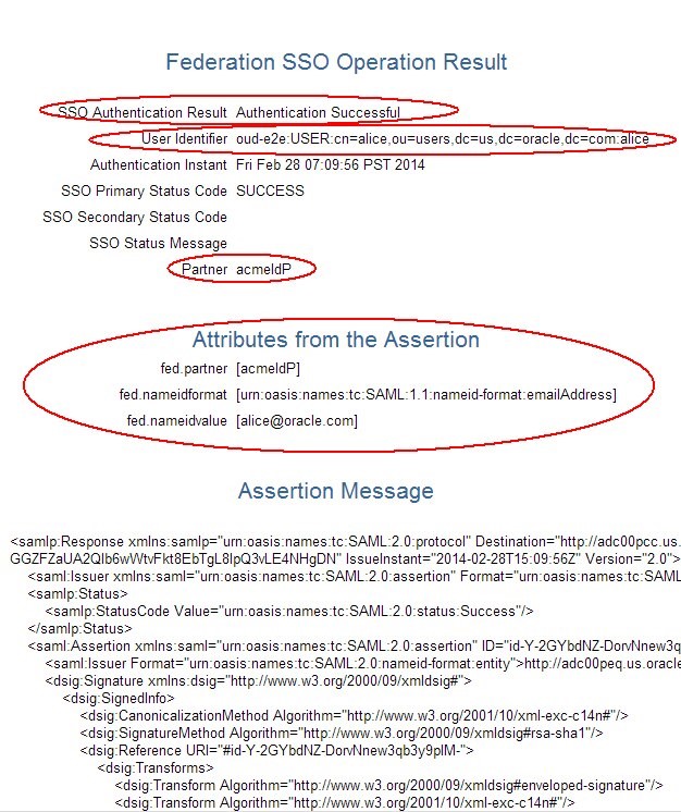

測試服務點作業的結果
當 IdP 將具有 SAML 宣告 / OpenID 回應的使用者重新導向至 OAM/SP 時,伺服器會驗證回應、將回應對應至 LDAP 使用者記錄,並將結果傳回至 Test SP 應用程式,其中顯示:
認證作業的結果
回應對應的正規使用者 ID 包含
識別存放區名稱
使用者的 DN
使用者 ID
即時認證
IdP 夥伴名稱
儲存在 OAM 階段作業中之 SSO 回應的屬性
解密 / 解碼的 SSO 回應

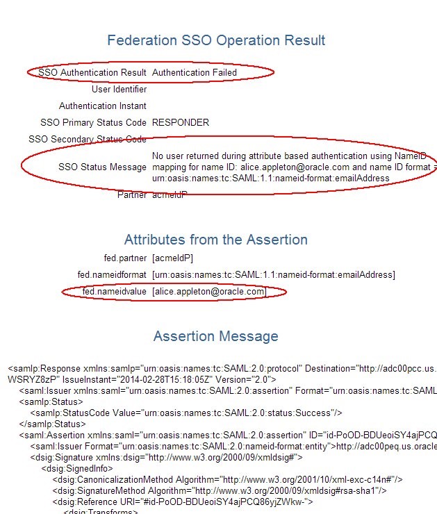

對應問題
如果內送「SSO 宣告」無法對應至本機 LDAP 使用者記錄,「測試 SP」應用程式會顯示:
錯誤訊息
IdP 傳送的 NameID/ 屬性
IdP 傳送的 SSO 訊息,包含 NameID/ 屬性
在此範例中,IdP 與 OAM/SP 的管理員同意使用 SAML 2.0,並透過電子郵件地址識別使用者。此處的問題是,IdP 的電子郵件地址是 alice.appleton@oralce.com
,而在 OAM/SP 使用的 LDAP 目錄中,電子郵件是 alice@oracle.com
測試服務點應用程式會在流程結束時顯示下列資訊:
認證作業失敗
宣告無法對應至本機使用者記錄
從「宣告」和訊息本身擷取的資料
Mapping_Issues_Result.jpg 圖解說明
OAM 日誌檔會顯示下列錯誤訊息以及 SAML 訊息:
<Feb 28, 2014 7:18:05 AM PST> <Warning>
<oracle.security.fed.eventhandler.fed.proVles.sp.sso.assertion.Saml20AssertionProcessor><FED-15108> <User was not found during configure based authentication using NameIDmapping for name identifier: alice.appleton@oracle.com name identifier format :urn:oasis:names:tc:SAML:1.1:nameid-format:emailAddress and message :<samlp:Response xmlns:samlp="urn:oasis:names:tc:SAML:2.0:protocol"Destination="http://adc00pcc.us.oracle.com:23002/oam/server/fed/sp/sso" ID="idaWfL5-f37nhQWh0WWjHbobsVetM-" InResponseTo="id-hqkZGMV-wEO5-CulpYxArIvr91Y14dA-WSRYZ8zP" IssueInstant="2014-02-28T15:18:05Z"Version="2.0"><saml:Issuer xmlns:saml="urn:oasis:names:tc:SAML:2.0:assertion"Format="urn:oasis:names:tc:SAML:2.0:nameidformat:entity">http://adc00peq.us.oracle.com:7499/fed/idp</saml:Issuer><samlp:Status><samlp:StatusCodeValue="urn:oasis:names:tc:SAML:2.0:status:Success"/></samlp:Status><saml:Assertionxmlns:saml="urn:oasis:names:tc:SAML:2.0:assertion" ID="id-PoODBDUeoiSY4ajPCQ86yjZWkw-"IssueInstanattributet="2014-02-28T15:18:05Z" Version="2.0"><saml:Issuer Format="urn:oasis:names:tc:SAML:2.0:nameidformat:entity">http://adc00peq.us.oracle.com:7499/fed/idp</saml:Issuer><dsig:Signature xmlns:dsig="http://www.w3.org/2000/09/xmldsig#"><dsig:SignedInfo><dsig:CanonicalizationMethod Algorithm="http://www.w3.org/2001/10/xml-exc-c14n#"/><dsig:SignatureMethod Algorithm="http://www.w3.org/2000/09/xmldsig#rsa-sha1"/><dsig:Reference URI="#id-PoOD-BDUeoiSY4ajPCQ86yjZWkw-"><dsig:Transforms><dsig:Transform Algorithm="http://www.w3.org/2000/09/xmldsig#enveloped-signature"/><dsig:Transform Algorithm="http://www.w3.org/2001/10/xml-exc-c14n#"/></dsig:Transforms><dsig:DigestMethod Algorithm="http://www.w3.org/2000/09/xmldsig#sha1"/><dsig:DigestValue>X5ojFxrpBOS4klosM5jcBOF8Bqg=</dsig:DigestValue></dsig:Reference></dsig:SignedInfo><dsig:SignatureValue>VJKJOBOowHZ4lVkHjX4w2YHi+0ZAa4ez/+D+ketAQcOxxtwOZPcBYERwkMgazudMh0XEMbIkwsBTVwb4tX+uV327Gjlp1hXc0uYnm2n8mZfen9Ppru6jTES4N7PoD3mOpCfFEHBUJg118DihWGLfzBWw7LMLaN2A</dsig:SignatureValue></dsig:Signature><saml:Subject><saml:NameIDFormat="urn:oasis:names:tc:SAML:1.1:nameidformat:emailAddress">alice.appleton@oracle.com</saml:NameID><saml:SubjectConfirmation Method="urn:oasis:names:tc:SAML:2.0:cm:bearer"><saml:SubjectConfirmationData InResponseTo="id-hqkZGMV-wEO5-CulpYxArIvr91Y14dA-WSRYZ8zP" NotOnOrAfter="2014-02-28T15:23:05Z"Recipient="http://adc00pcc.us.oracle.com:23002/oam/server/fed/sp/sso"/></saml:SubjectConfirmation></saml:Subject><saml:ConditionsNotBefore="2014-02-28T15:18:05Z" NotOnOrAfter="2014-02-28T15:23:05Z"><saml:AudienceRestriction><saml:Audience>http://adc00pcc.us.oracle.com:23002/oam/fed</saml:Audience></saml:AudienceRestriction></saml:Conditions><saml:AuthnStatement AuthnInstant="2014-02-28T15:18:05Z" SessionIndex="id-2i7BY1gGnhukoBSDmrvkBIaG-NI-" SessionNotOnOrAfter="2014-02-28T16:18:05Z"><saml:AuthnContext><saml:AuthnContextClassRef>urn:oasis:names:tc:SAML:2.0:ac:classes:PasswordProtectedTransport</saml:AuthnContextClassRef></saml:AuthnContext></saml:AuthnStatement></saml:Assertion></samlp:Response>

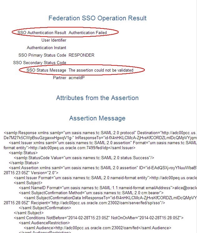

回應驗證問題
如果無法驗證內送「SSO 宣告」,「測試 SP」應用程式會顯示:
錯誤訊息
IdP 傳送的 SSO 訊息
在此範例中,IdP 與 OAM/SP 的管理員同意使用 SAML 2.0,但 IdP 未依 OAM/SP 所要求簽署的宣告 (通常已簽署宣告:針對此範例,我停用 IdP 上的簽章以展示錯誤) 測試 SP 應用程式會在流程結束時描述下列資訊:
認證作業失敗
無法驗證「宣告」
SAML 訊息
Response_Validation_Issues_Result.jpg 圖解說明
<Feb 28, 2014 7:23:05 AM PST> <Error><oracle.security.fed.eventhandler.fed.profiles.utils.CheckUtils> <FEDSTS-18003><Assertion is not signed.><Feb 28, 2014 7:23:05 AM PST> <Error><oracle.security.fed.eventhandler.fed.profiles.sp.sso.v20.ProcessResponseEventHandler><FED-18012> <Assertion cannot be validated: <samlp:Responsexmlns:samlp="urn:oasis:names:tc:SAML:2.0:protocol"Destination="http://adc00pcc.us.oracle.com:23002/oam/server/fed/sp/sso" ID="id-De7M27k5CWpBsuGzgaxwHgwqV1g-" InResponseTo="id-fX4nHKLCMcAZjHvsKfCORDZLmIDcQMpVYjqmxQb"IssueInstant="2014-02-28T15:23:05Z"Version="2.0"><saml:Issuer xmlns:saml="urn:oasis:names:tc:SAML:2.0:assertion"Format="urn:oasis:names:tc:SAML:2.0:nameidformat:entity">http://adc00peq.us.oracle.com:7499/fed/idp</saml:Issuer><samlp:Status><samlp:StatusCodeValue="urn:oasis:names:tc:SAML:2.0:status:Success"/></samlp:Status><saml:Assertionxmlns:saml="urn:oasis:names:tc:SAML:2.0:assertion" ID="id-EAdQSXjroyYNuuWbaBWZVdBtu8-"IssueInstant="2014-02-28T15:23:05Z" Version="2.0"><saml:Issuer Format="urn:oasis:names:tc:SAML:2.0:nameidformat:entity">http://adc00peq.us.oracle.com:7499/fed/idp</saml:Issuer><saml:Subject><saml:NameID Format="urn:oasis:names:tc:SAML:1.1:nameidformat:emailAddress">alice@oracle.com</saml:NameID><saml:SubjectConfirmationMethod="urn:oasis:names:tc:SAML:2.0:cm:bearer"><saml:SubjectConfirmationDataInResponseTo="id-fX4nHKLCMcA-ZjHvsKfCORDZLmIDcQMpVYjqmxQb"NotOnOrAfter="2014-02-28T15:28:05Z"Recipient="http://adc00pcc.us.oracle.com:23002/oam/server/fed/sp/sso"/></saml:SubjectConfirmation></saml:Subject><saml:ConditionsNotBefore="2014-02-28T15:23:05Z" NotOnOrAfter="2014-02-28T15:28:05Z"><saml:AudienceRestriction><saml:Audience>http://adc00pcc.us.oracle.com:23002/oam/fed</saml:Audience></saml:AudienceRestriction></saml:Conditions><saml:AuthnStatement AuthnInstant="2014-02-28T15:23:05Z" SessionIndex="id--0QWpaU2AV-L7UpNvLH5Bn7Z5Xk-" SessionNotOnOrAfter="2014-02-28T16:23:05Z"><saml:AuthnContext><saml:AuthnContextClassRef>urn:oasis:names:tc:SAML:2.0:ac:classes:PasswordProtectedTransport</saml:AuthnContextClassRef></saml:AuthnContext></saml:AuthnStatement></saml:Assertion></samlp:Response>
