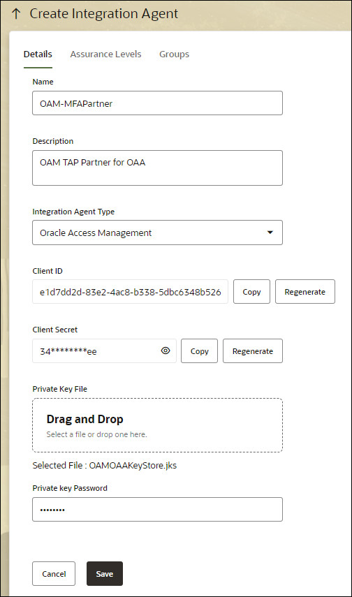

以管理員證明資料登入 OAA 管理主控台。例如:
https://oaa.example.com/oaa-admin
在快速動作下,選取建立 OAM 整合代理程式。
在建立整合代理程式的詳細資訊頁籤中,輸入下列項目:
- 名稱:
<partner_name>
,其中值與先前註冊的 TAP 合作夥伴名稱相同,例如:OAM-MFAPartner
- 描述:
OAM TAP Partner for OAA
- 整合代理程式類型:
Oracle Access Management
- 從屬端 ID:按一下
Re-Generate
- 從屬端密碼:按一下
Re-Generate
- 私密金鑰檔案:拖放註冊 TAP 合作夥伴時所建立的金鑰檔案 (例如
/tmp/OAMOAAKeyStore.jks
),或按一下 + 從檔案系統加以選取 - 私密金鑰密碼:
<password>
註冊 TAP 合作夥伴時為金鑰存放區輸入的密碼
例如:
- 名稱:
Copy the Client ID e.g
e1d7dd2d-83e2-4ac8-b338-5dbc6348b526
and Client Secret e.g34e360cf-3ccc-4dcd-911e-0b00e367dcee9
to a safe place as these are required later when configuring OAM. -
按一下儲存

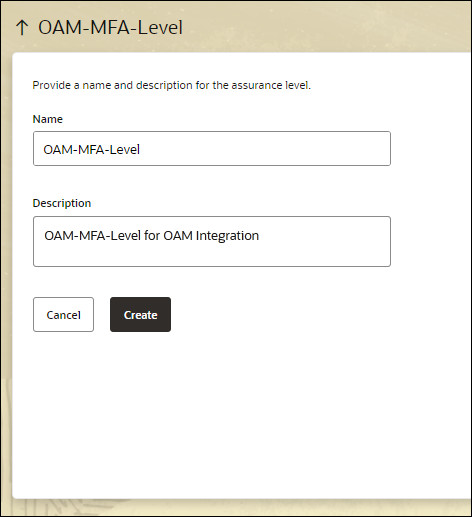

在保證等級中,按一下建立。
在建立保證層次中輸入下列項目,然後按一下建立:
- 名稱:
OAM-MFA-Level
- 描述:
OAM-MFA-Level for OAM Integration
例如:
注意:針對名稱輸入的值稍後將用於
ASSURANCE_LEVEL
的 OAM OAA Plugin 組態中。 - 名稱:

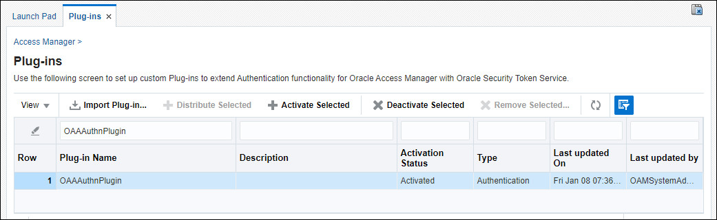

瀏覽至Application Security -> Plug-in -> Authentication Plug-in (僅英文版)。
在外掛程式頁籤中,選取匯入 Plug-In。
在匯入 Plug-in 視窗中,選取選擇檔案以選取 Plug-In 檔案 (*.jar) 。選取
OAAAuthnPlugin.jar
的位置,然後按一下匯入。 -
在同一個頁面上,瀏覽至搜尋欄位並輸入
OAAAuthnPlugin
。標示 Plugin 並選取分配選取的項目。 -
Plugin 的啟動狀態顯示已分配之後,請選取啟用選取的項目。啟用狀態應變更為已啟用。
例如:

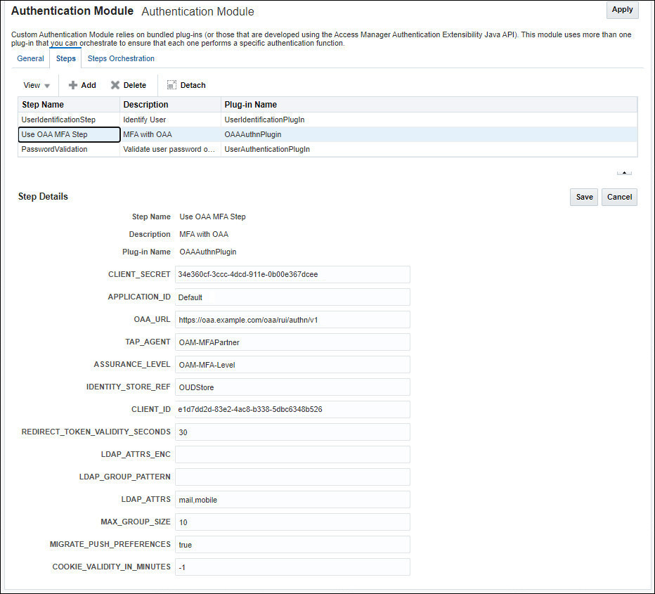

按一下
User OAA MFA Step
並填入下列欄位:- OAA_URL:
<SPUI_URL/authn/v1>
,例如https://oaa.example.com/oaa/rui/authn/v1
- TAP_AGENT:
<partner_name>
。這個值必須是在以 OAM 註冊 TAP 合作夥伴時指定的名稱,例如OAM-MFAPartner
- APPLICATION_ID:
<app_id>
。這是與移轉至 OAA 之 OAM 使用者 (例如Default
) 關聯的 OAA 群組名稱。這個值必須與安裝 OAA 時使用的oauth.applicationid
相符,否則一般使用者將無法存取「使用者偏好設定 UI」。 - IDENTITY_STORE_REF:
<default_user_identity_store>
。這應該設為 OAM 主控台 -> 組態 -> 使用者識別存放區中設定的預設存放區值。例如OUDStore
- ASSURANCE_LEVEL:
<assurance_level>
。此值應設為先前在 OAA 中建立的保證層次,例如OAM-MFA-Level
- CLIENT_ID:
<client_id>
。這是先前建立代理程式時所複製的從屬端 ID 值,例如:e1d7dd2d-83e2-4ac8-b338-5dbc6348b526
- CLIENT_SECRET:
<client_secret>
。這是先前建立代理程式時所複製的從屬端 ID 值,例如:34e360cf-3ccc-4dcd-911e-0b00e367dcee
- LDAP_ATTRS:
mail,mobile
.這些是針對 LDAP 伺服器中使用者的電子郵件地址和行動電話號碼所設定的 LDAP 屬性。如此即可將使用者資料移轉至 OAA。注意:LDAP_ATTRS 必須以小寫指定。即使 LDAP 屬性以camelCase
形式儲存在 LDAP 中,亦然。
例如:
- OAA_URL:
按一下儲存。

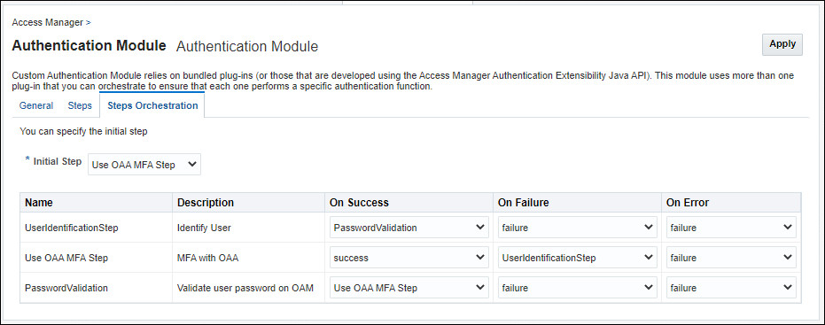

按一下步驟協調流程,然後從初始步驟下拉式清單中選取使用者 OAA MFA 步驟。
在表格中選取值,如下所示:
名稱 描述 成功時 失敗時 發生錯誤時 UserIdentificationStep 識別使用者 密碼驗證 失敗 failure,失敗 使用 OAA MFA 步驟 MFA 與 OAA 成功 UserIdentificationStep failure,失敗 PasswordValidation 驗證 OAM 上的使用者密碼 使用 OAA MFA 步驟 failure,失敗 failure,失敗 例如:
按一下套用。

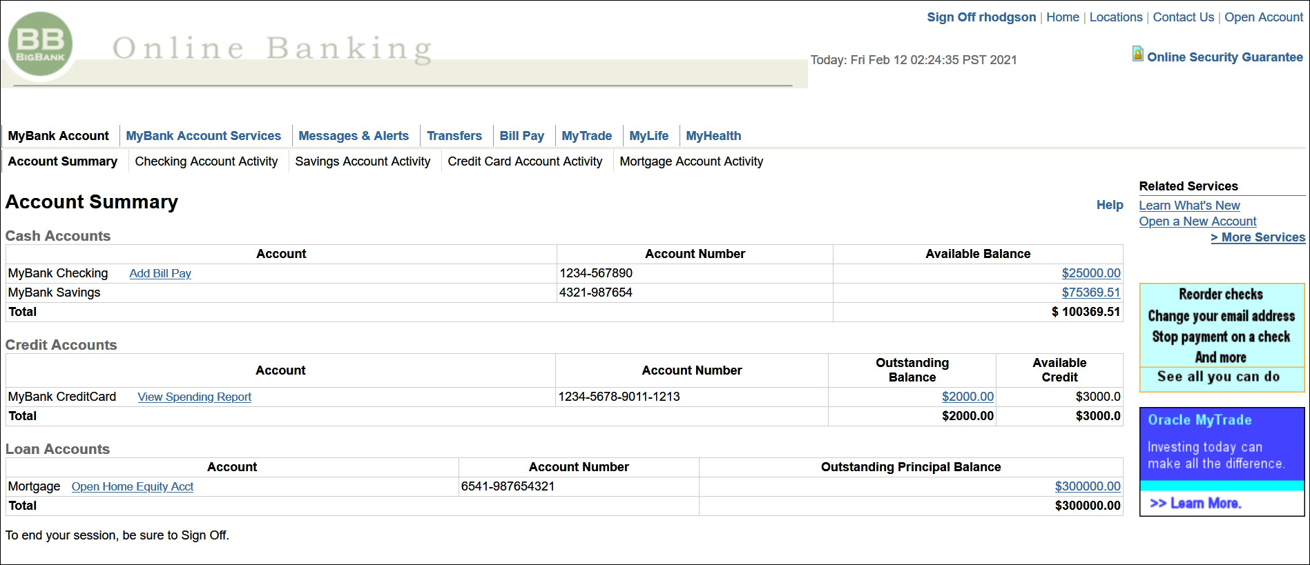

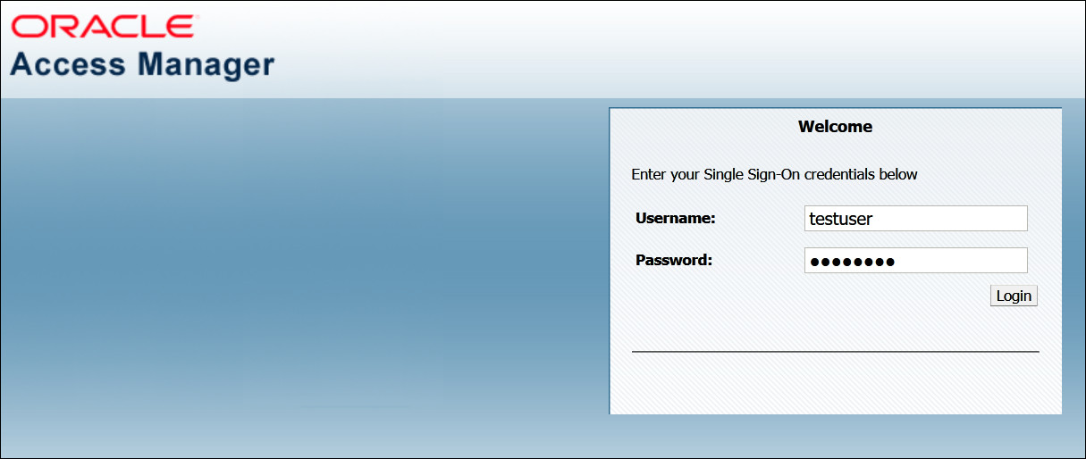

啟動瀏覽器並存取受保護的應用程式,例如:
http://oam.example.com:7777/mybank
。由於此應用程式受到保護,因此您應該被重新導向至 OAM 登入頁面。以新使用者testuser
/<password>
身分登入。 -

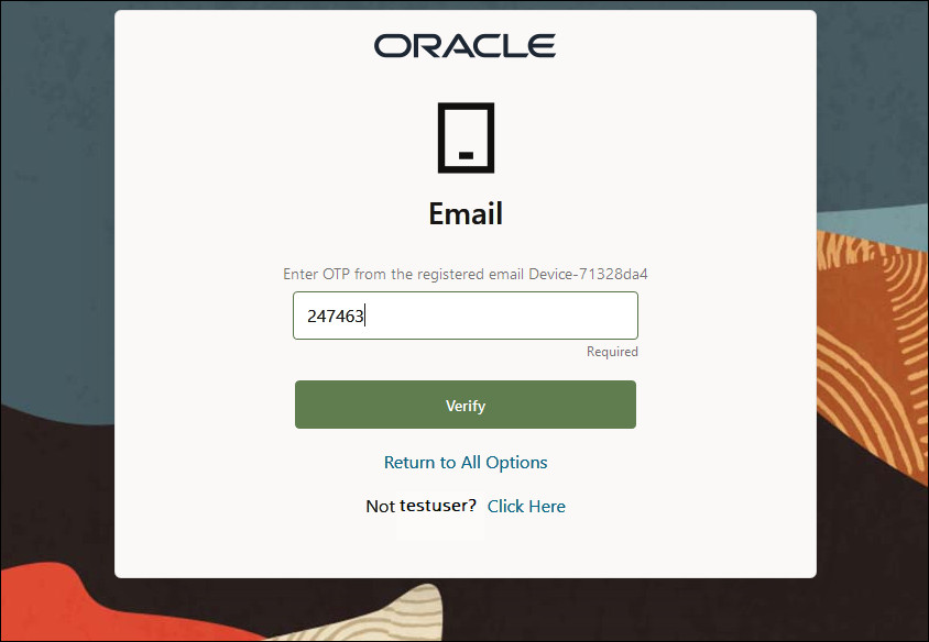

,且測試使用者已填入這些 LDAP 屬性,系統便會出現一個查問選擇頁面,供使用者選取 EMAIL 或 SMS。在電子郵件安全提示下,選取傳送 OTP 給您**@**.com。 -
系統會將您重新導向至電子郵件頁面,要求您在其中輸入已註冊電子郵件的 OTP Device1。在輸入 OTP 欄位中,輸入以電子郵件傳送使用者電子郵件地址的一次性密碼,然後按一下驗證。
如果認證成功,您應該被重新導向至受保護的應用程式頁面,例如
/mybank
