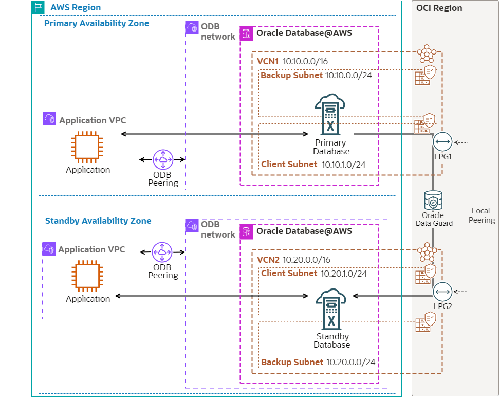

此架構顯示 Oracle Database@AWS 上的 Oracle Exadata Database Service ,並搭配 Active Data Guard 部署,其中主要資料庫和待命資料庫位於相同區域的兩個不同可用性區域。
架構
下圖說明此架構。
db-aws-dr- 跨區域 -oracle.zip
Oracle Database 在主要可用性區域的 Exadata VM 叢集中執行。對於資料保護,Oracle Active Data Guard 會將資料複製到相同區域中的不同可用性區域 (本機待命)。本機待命資料庫適用於容錯移轉案例,可在應用程式繼續運作時,不需與遠端區域通訊的效能負荷的情況下,為本機故障提供零資料遺失。
您可以透過 AWS 網路遞送作用中資料保全流量。不過,此架構會透過 OCI 網路引導 Active Data Guard 網路流量,將網路傳輸量和延遲最佳化。OCI 網站上的 VCN 是在 Oracle Database@AWS 上的 Oracle Exadata Database Service on Dedicated Infrastructure VM 叢集為主要和待命資料庫建立之後建立的。
在此架構中:
  • 主要 Exadata VM 叢集部署在 VCN1 的主要可用性區域中,CIDR 為 10.10.0.0/16,從屬端子網路為 CIDR 為 10.10.1.0/24。
  • VCN1 具有本機對等互連閘道 LPG1。
  • 待命 Exadata VM 叢集部署在 VCN2 中 CIDR 10.20.0.0/16 和從屬端子網路 CIDR 10.20.1.0/24 的待命可用性區域中。
  • VCN2 具有本機對等互連閘道 LPG2。
  • VCN1 和 VCN2 會透過 LPG1 和 LPG2 與本機對等互連連線進行對等互連。

  • 在 Oracle Database@AWS 子網站中建立 Exadata VM 叢集時,會在自己的 OCI VCN 內建立每個 Exadata VM 叢集。資料保全要求資料庫相互通訊以傳送 redo 資料。VCN 必須對等才能啟用此通訊。因此,Exadata VM 叢集 VCN 不能共用重疊的 IP CIDR 範圍。
