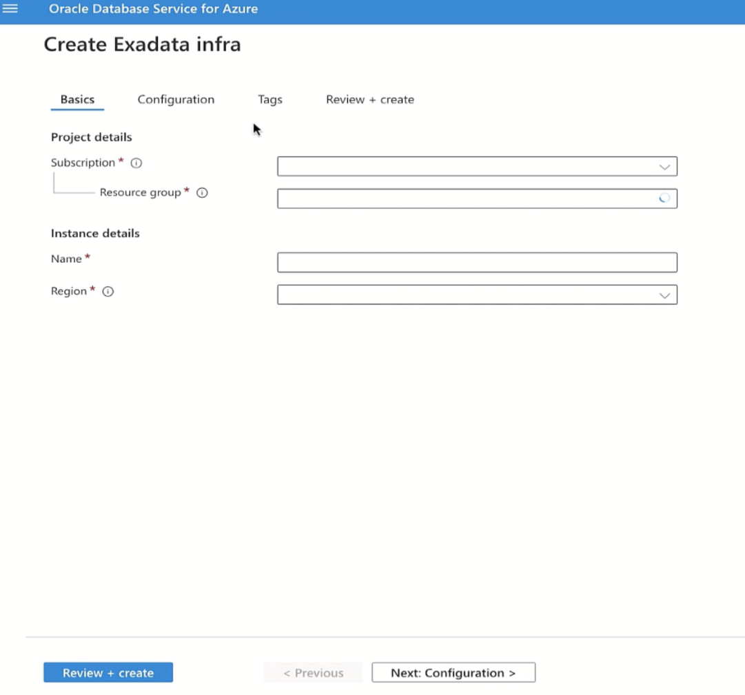

  3. 按一下 + 建立連結,然後選取 Exadata 基礎架構
    將會顯示「建立 Exadata 基礎架構」精靈。create-exadb-infra.png 的描述如下
    create-exadb-infra.png 圖解描述
  4. 完成基本頁籤中的必要欄位,然後按一下下一步:組態 >
    1. 訂閱:從透過 OracleDB for Azure 連結至 OCI 租用戶的訂閱清單中選取訂閱。如果您只有單一訂閱,便無法變更此欄位中的值。
    2. 資源群組:選取資源的群組。
      資源群組包含您要以群組方式管理之 Azure 解決方案的相關資源。您根據對組織最有意義的資源群組,決定哪些資源屬於哪個資源。
      您資源群組中的所有資源應該共用相同的週期。同時部署、更新及刪除。如果某項資源 (例如伺服器) 必須存在於不同的部署週期中,則它應該位於另一個資源群組中。
    3. Exadata 系統名稱:輸入唯一的訂閱名稱。
      名稱的長度必須在 2 到 64 個字元之間,以字母或數字為開頭,以字母、數字或 _ (底線) 為結尾,而且只能包含字母、數字、底線、句點或連字號。
    4. 區域:選取您要佈建 Exadata 基礎架構的 Azure 區域。如果您只有單一區域,就無法變更此欄位中的值。
