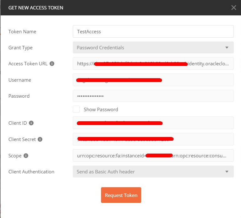

準備及測試您的 Oracle Identity Cloud Service 應用程式
設定 Oracle Identity Cloud Service Confidential 應用程式,以連線至與您 Oracle Fusion Applications Cloud Service 執行處理對應的應用程式,然後測試應用程式。
curl --location --request GET 'https://<your fusion instance>.<domain>.com/fscmRestApi/resources/11.13.18.05/expenses' \
--header 'Content-Type: application/json' \
--header 'Accept: application/json' \
--header 'Authorization: Bearer <JWT_TOKEN>'
此 curl 查詢應該會傳回「費用」資料。將 Oracle Functions Oracle Identity Cloud Service 應用程式設定為信任的從屬端
