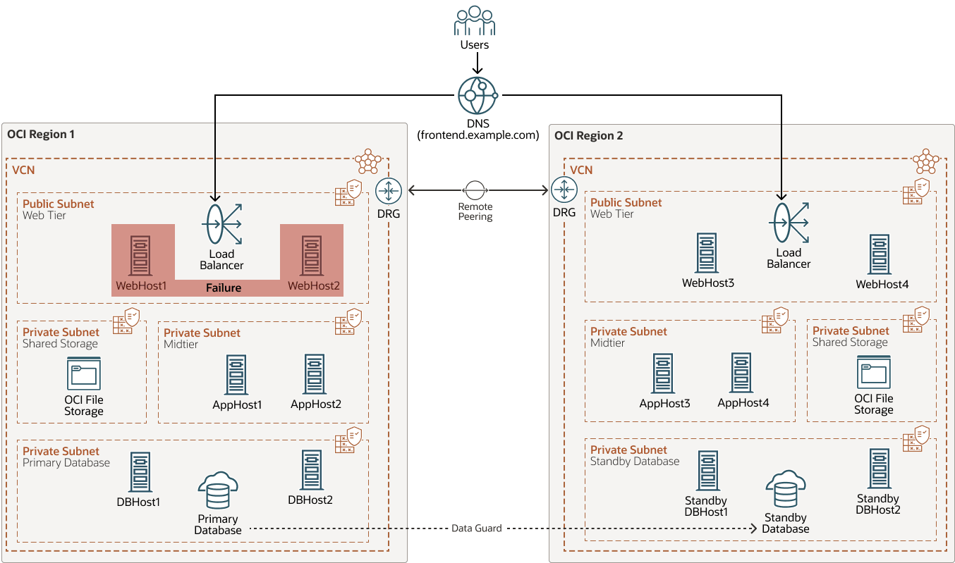

下圖顯示某個網站之所有 Web 伺服器的失敗

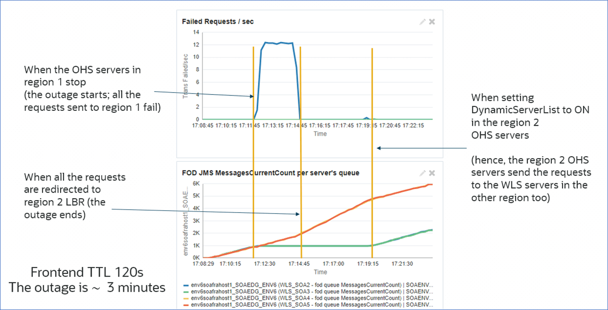

如果短期內無法回復遺失的 Web 伺服器執行處理,您可以執行下列動作,以使用失敗的 Web 層來使用網站的 WebLogic 伺服器:
  1. 設定其他站台的 Oracle HTTP Server (OHS) 執行處理,以將要求遞送至失敗站台上的 Oracle WebLogic Server 執行處理。
    1. 更新 OHS 組態並將 DynamicServerList 參數設為 ON。
    2. 以輪流方式重新啟動 OHS 以套用此變更,以避免發生停止工作的情形。
    3. 此外,請確定允許從 Web 伺服器到其他網站的 WebLogic 伺服器進行跨區域通訊。
  2. 為避免超文字傳輸協定 (HTTP) 回呼因無法使用 OHS 伺服器的網站而失敗,請更新 WebLogic 伺服器主機之 /etc/hosts 檔案或專用網域名稱系統 (DNS) 中的前端名稱項目,以指向另一個網站的負載平衡器。

下列影像顯示 Java Message Service (JMS) 佇列訊息,以及一個站台上所有 Web 伺服器失敗時的從屬端失敗要求:

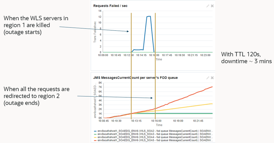

下列影像顯示當網站上的所有 WebLogic 伺服器都失敗時,每個伺服器的從屬端失敗要求和 JMS 訊息。
在 JMS 訊息圖表中,有四行,每個行代表伺服器的 JMS 佇列。綠色與藍色線條 (幾乎重疊) 對應至已終止的伺服器。這些佇列的 JMS 訊息數目在中斷開始後不會增加。
紅線與黃線代表區域 2 中仍然停留的伺服器。將所有要求重新導向至此區域時,每個剩餘的伺服器都會收到總負載的 50%。不過,訊息在其佇列中累積的速率不同。這是因為失敗伺服器的 JMS 伺服器已移轉至其餘的伺服器之一,所以該伺服器中的訊息現在由三個佇列處理。因此,斜度會以黃色顯示較低值 (請注意,監督工具不會顯示已移轉佇列的訊息計數)。

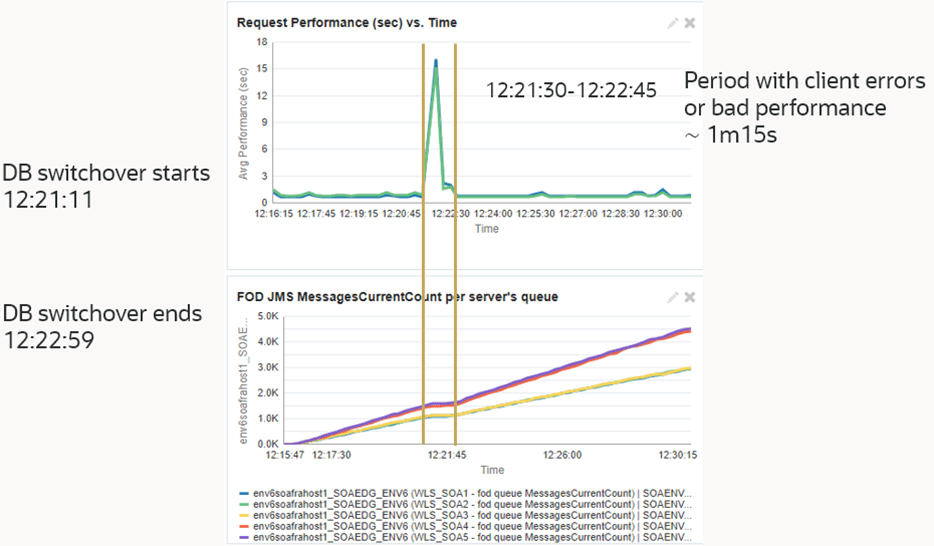

先前在「設定 WebLogic 資料來源」中提供的 Java 資料庫連線 (JDBC) URL 字串和 Oracle Notification Service (ONS) 組態,可確保將重新連線自動重新連線至新的主要資料庫。針對這些精確的測試 (使用 Oracle Fusion Middleware (FMW) SOA FOD,甚至具有 160 個並行呼叫的高工作負載),資料庫切換或容錯移轉需要不到幾分鐘的時間。這個時間可能會因系統配置和環境而有所不同。在妥善調整的系統中,通常會有 1 到 5 分鐘的切換時間,但系統大小、資源、工作負載、重做日誌同步化以及網路效能等因素可能會影響總持續時間。如需 Oracle Data Guard 文件和其他資源的連結,請參閱「探索更多」一節。
在資料庫切換或容錯移轉期間,將會發生應用程式錯誤。此外,如果使用服務移轉的 WebLogic 伺服器無法更新其租賃表格,則節點管理程式可以關閉並自動重新啟動。預設租賃參數的預期行為為:
  1. 如果資料庫中斷非常短 (<1-2 分鐘),則不應自動重新啟動 WebLogic 伺服器。
  2. 如果資料庫停止運作時間較長 (2-10 分鐘),則 WebLogic 伺服器可能會因資料庫再次啟動時「失去租用」而自動重新啟動。
    如「設定調整 WebLogic 資料庫租賃」中所述,透過調整 WebLogic 的資料庫租賃重試來提高下限。
  3. 如果資料庫停機時間超過 10 分鐘,則 WebLogic 伺服器可能會因其他失敗而自動重新啟動,例如遺失對重要 JDBC 儲存的存取 (「無法使用 JTA 的 JDBC 儲存」)。

下列影像顯示 FMW 延伸叢集中資料庫切換期間,每一伺服器佇列的從屬端要求效能和 Java Message Service (JMS) 訊息。

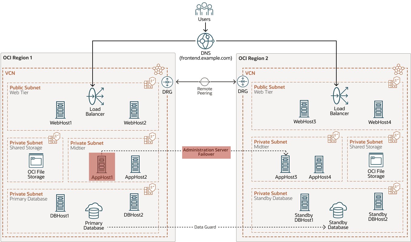

下圖顯示管理伺服器容錯移轉至 FMW 延伸叢集中的其他網站

容錯移轉至其他區域
若要將「管理伺服器」容錯移轉至其他區域,請執行下列步驟。
  1. 將管理伺服器的網域目錄 (ASERVER_HOME) 備份到容錯移轉網站。
  2. 回復容錯移轉網站中的 ASERVER_HOME 目錄 (包括網域和應用程式目錄),讓相同的網域目錄結構與原始網站一致。
  3. 區域 1 與區域 2 中的子網路通常會使用不同的無類別網域間路由 (CIDR) 區塊。因此,管理伺服器在區域 1 (例如 10.10.10.1) 中使用的虛擬 IP (VIP) 在區域 2 中無效。當「管理伺服器」在區域 2 中執行時,會使用不同的 VIP (例如 20.20.20.1)。更新主機名稱解析,讓「管理伺服器」的監聽位址 (ADMINHOSTVHN) 對應至新的 VIP。
    1. 如 Using a Virtual IP (VIP) in Oracle Cloud Infrastructure 部落格所述,將虛擬 IP 指定並附加至將在區域 2 中執行管理伺服器的主機。
    2. 更新 /etc/hosts 或兩個區域中的網域名稱系統 (DNS) 專用檢視,將 ADMINHOSTVHN 記錄從先前的 IP (例如 10.10.10.1) 變更為新的 IP (例如 20.20.20.1)。
  4. 修改將回復「管理伺服器」之節點中的 $NM_HOME/nodemanager.domains 檔案,以包含 ASERVER_HOME 並重新啟動「節點管理程式」:
    domain_name=MSERVER_HOME;ASERVER_HOME
  5. 在新主機中啟動管理伺服器。
  6. Oracle HTTP Server 執行處理使用 DNS 快取,由 mod_wl_ohs.conf 中的指令 WLDNSRefreshInterval 控制。預設為 0,表示「永久快取」。您必須重新啟動 OHS 才能重新整理 DNS 解析快取。您有兩種方法:
    1. 重新啟動 OHS 伺服器以重新整理 DNS 解析快取。
    2. 或在 mod_wl_ohs.conf 中設定 WLDNSRefreshInterval 的非零值。
    否則,OHS 會繼續嘗試使用先前的 IP 位址連線至管理伺服器。
存取 WebLogic Remote Console 和 Oracle Enterprise Manager Fusion Middleware Control ,以驗證管理伺服器是否正常運作。

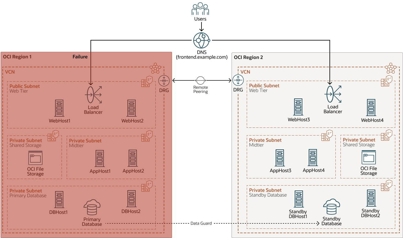

下圖顯示 FMW 延伸叢集拓樸中整個區域 1 的失敗:

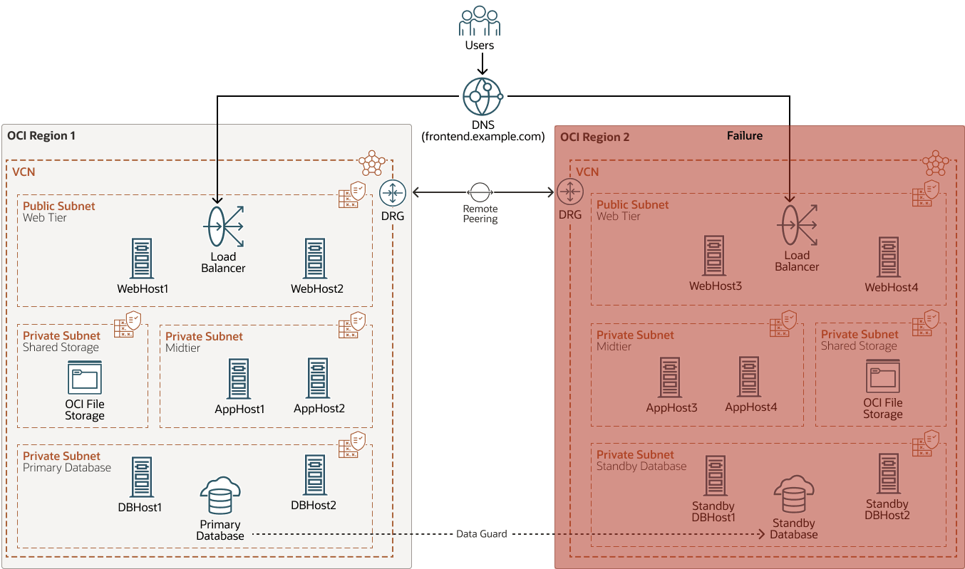

管理代管待命資料庫的整個區域失敗
如果失敗會影響整個區域 2,前端全域平衡功能應將網站標示為狀況不良。
所有用戶端要求 (不論其位置偏好設定為何) 都將遞送至區域 1,以繼續處理要求。使用「自動服務移轉」以及 JDBC 永久存放區時,WebLogic JMS 和 JTA 服務將會自動移轉至網站 1 中的伺服器。
在含有 Oracle SOA Suite 的 Oracle Fusion Middleware (FMW) 案例中,如果自動復原叢集主要資料庫是由失敗的伺服器代管,就會在可用位置中產生新的叢集主要資料庫。此伺服器會執行在其他網站上起始之 SOA 執行處理的自動復原。
由於停機不會影響主要資料庫,因此不需要執行資料庫切換。
下圖顯示 FMW 延伸叢集拓樸中整個區域 2 的失敗。
fails-standby-db-region-oracle.zip
