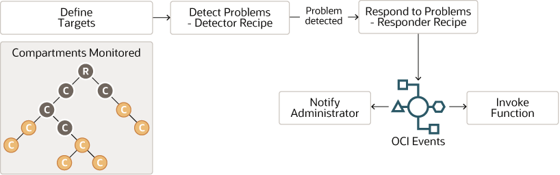

雲端保全
cloud-guard-detector-recipe.png 的描述如下
cloud-guard-detector-recipe.png 圖解描述
您可以使用 Oracle Cloud Guard 監視及維護 Oracle Cloud Infrastructure 中資源安全性。「雲端保全」使用偵測器方法,您可以定義它來檢查您的資源是否有安全性漏洞,以及監督操作員與使用者是否有危險活動。偵測到任何組態錯誤或不安全活動時,「雲端保全」會建議更正動作,並根據您可以定義的回應器方法協助採取這些動作。
偵測器方法
用以識別潛在安全問題的一組規則 / 檢查。Oracle 針對物件儲存的儲存桶、運算執行處理、VCN 執行處理、IAM 使用者和群組、負載平衡器、安全清單及網路安全群組等服務,提供部分基準偵測器方法。您無法更新 Oracle 管理方法的處方規則。不過,您可以複製 Oracle 管理的處方,然後建立新的方法,這些方法稱為使用者管理偵測器方法。
用於偵測問題之規則的方法
  • Oracle 管理的處方
  • 使用者管理的方法
  • 組態偵測器方法
    • 公用儲存桶
    • 執行處理有公用 IP 位址
    • LB SSL 憑證即將過期
  • 活動偵測器方法
    • 使用者已新增至群組
    • 已刪除運算執行處理
組態偵測器方法檢查資源組態。例如,檢查儲存體儲存桶是否為公用,或在 VCN 中建立 NAT 閘道或網際網路閘道。其他偵測器方法會偵測活動,例如建立動態群組或將 VNIC 新增至 VM。
回應器方法
用以修正偵測到的問題或傳送通知要求動作的一組規則。預設回應器方法不提供修正每個問題的選項。不過,您可以從事件呼叫函數來處理。您可以採取更正措施,或從 OCI 函數修正問題。
就像偵測器方法一樣,有 Oracle 管理的回應器方法和客戶管理的回應器方法。客戶管理的回應器方法就是 Oracle 管理的方法的複本,您可以在其中停用部分預先定義的回應器規則。
目標
目標定義雲端保全應檢查的範圍。包括區間清單。當您新增區間作為目標時,雲端保全也會檢查所有子區間。目標是在區間、偵測器方法以及回應器方法連結在一起的位置定義。
