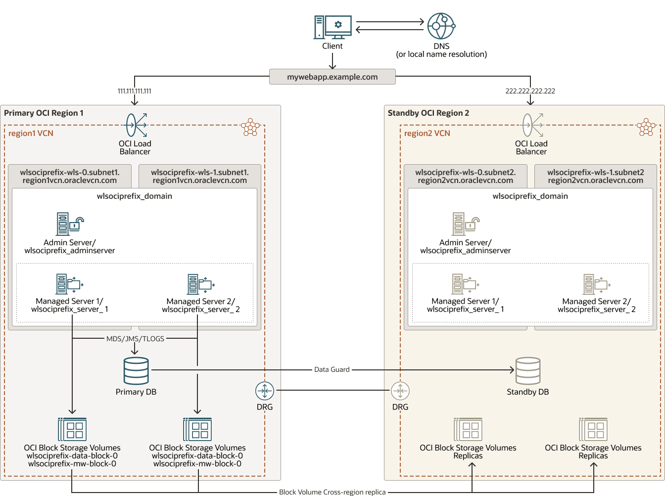

下列影像是具有 OCI 區塊磁碟區跨區域複本的 Oracle WebLogic Server 系統範例。
wls-bv- 交叉複製 -oracle.zip
