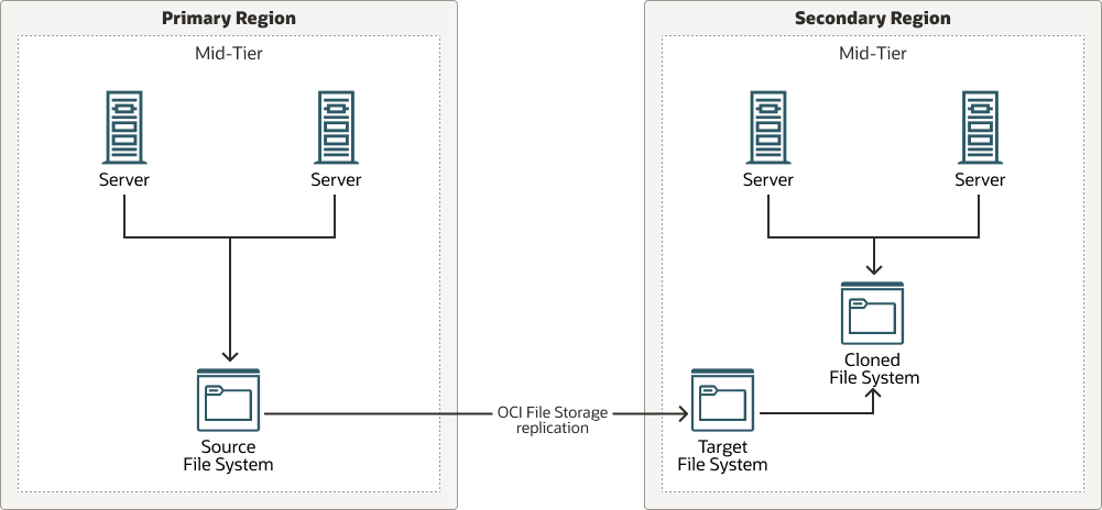

關於 OCI 檔案儲存複寫
OCI File Storage 複製功能透過將內容從來源複製到目標檔案系統,為 OCI File Storage 檔案系統提供自動、非同步和連續的複製功能。目標 OCI File Storage 檔案系統可以和來源 OCI 檔案系統位於相同或不同的可用性網域中,位於相同區域 (跨可用性網域) 或其他區域 (跨區域)。災難復原拓樸使用跨區域複本,因為主要和待命網站位於不同的 OCI 區域。
當您啟用 OCI File Storage 檔案系統的複製時,請選取目標檔案系統,並定義複製資料的頻率。複製功能會在來源檔案系統中建立特殊的複製快照。接著,系統會將快照傳輸至目標,將新資料寫入目標檔案系統。上次完成的複製快照會同時保留在來源與目標檔案系統中,直到下一個間隔為止。在下一個間隔,複製處理作業會自動刪除舊的複製快照,並建立新的複製快照。只要複製有效,複製處理作業就會依照指定的間隔繼續執行。最小複製間隔為 15 分鐘,定義此技術的最小 RPO 。
目標檔案系統是從未匯出的檔案系統,因此會標示為「可定位」。啟用複製時,目標檔案系統為唯讀,且只透過複製進行更新。若要匯出和掛載複製的檔案系統,您需要複製它。
接著便可以匯出和掛載複製的檔案系統。此技術的 RTO 與執行這項作業所需的時間直接相關 ( 通常不到 5 分鐘即可複製、匯出及掛載檔案系統,但可能會因節點數目以及平行執行動作而有所不同)。在容錯移轉情況下,這些步驟可能會造成額外的作業負荷並增加 RTO 總計。不過,在計劃的切換中,您可以在停止主要系統之前執行這些作業,這樣它們就不會造成停機或增加 RTO 總計。
此複寫不需要在主要與次要網站之間進行任何特定連線;不過,這些網站必須位於 OCI 檔案儲存 (OCI FS) 複製的建議目標區域清單中。
oci-fs-replication-oracle.zip

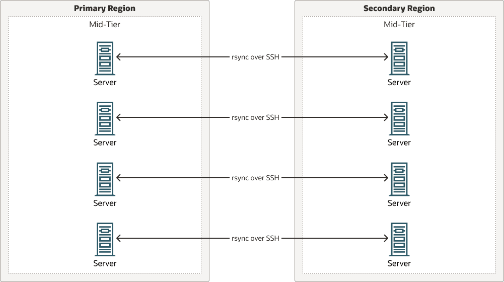

由於使用者負責建立 rsync 指令碼,因此 rsync 技術可在實作時提供彈性。您可以在不同的方法中選擇:
  • 點對點
    在此模型中,複製會直接從每個主機到其遠端對等。每個節點都有與其對等的 SSH 連線,並使用 SSH 上的 rsync 命令來複製主要系統。這不但容易設定,也不需要額外的硬體。不過,由於指令碼不是集中式的,因此需要維護許多節點。也就是說,大型叢集會為解決方案增加更多複雜性。
    rsync-peer-peer-oracle.zip

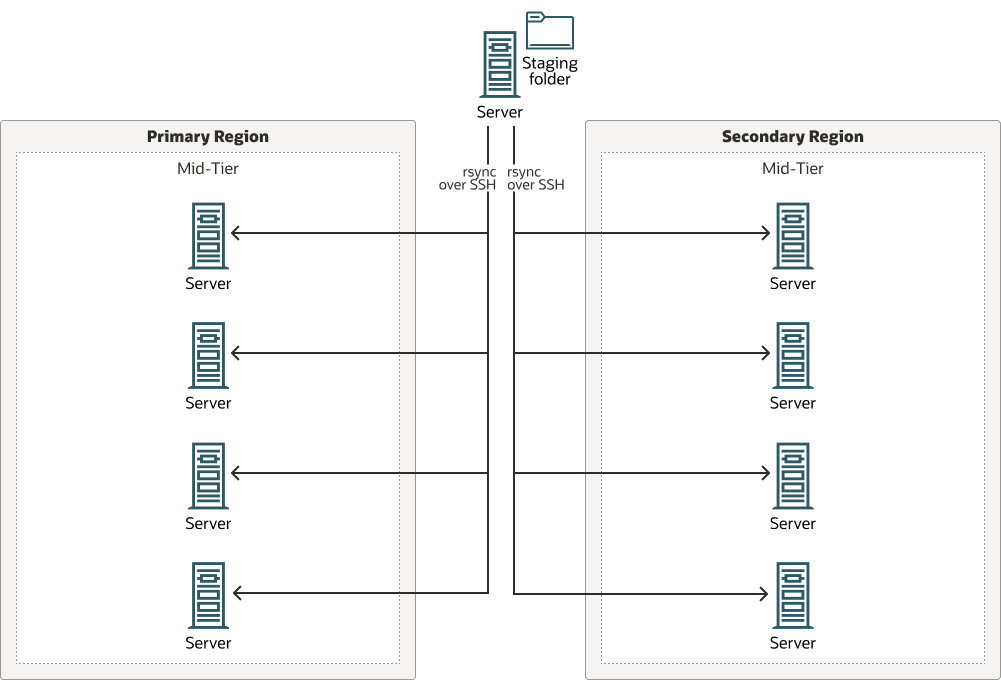

  • 中央暫存位置
    在此模型中,節點會作為協調器。它會連線至每個需要複製的主機,並將內容複製到通用暫存位置。此節點也會協調從暫存位置到目的地主機的複本。這個方法會從複本的負荷偏移出個別節點。
    rsync-central-staging-oracle.zip

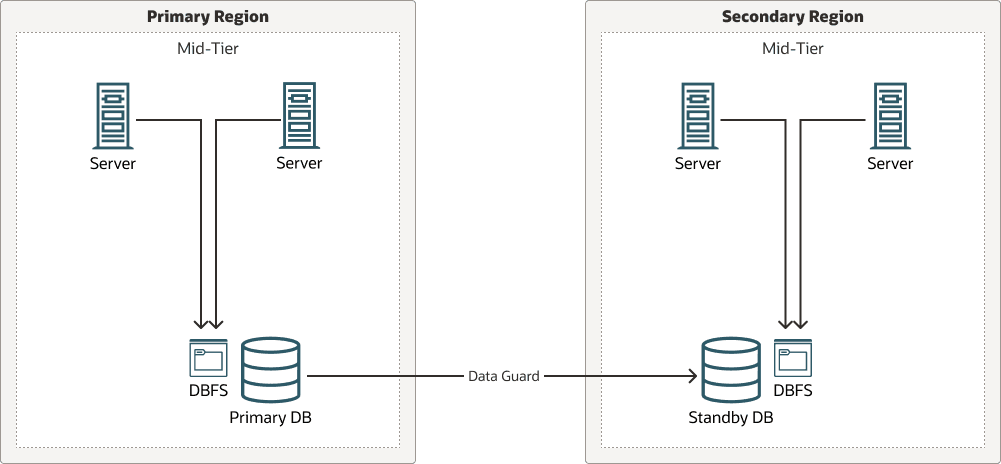

關於資料庫檔案系統的相關資訊
「資料庫檔案系統 (DBFS)」是 Oracle Database 公開的標準檔案系統介面。DBFS 與 NFS 類似,因為它提供看起來像是本機檔案系統,並且具有伺服器元件和用戶端元件的共用網路檔案系統。 具有資料庫用戶端安裝的中層主機可使用 dbfs_client 公用程式,將其掛載為一般 NFS 檔案系統。
附註:
當資料庫為 Oracle Autonomous Database 時,無法使用 DBFS 功能。
當資料庫已設定 Oracle Data Guard 時,主要資料庫中的 DBFS 內容會自動複製到待命資料庫。您放置在 DBFS 資料夾中的任何資料夾或檔案都可在次要網站上使用,如果資料庫是以唯讀模式開啟,或是已轉換成快照待命模式,則次要主機可以掛載它。
不過,Oracle 不建議將中間層使用者自建物件 (例如中間層組態或產品) 直接儲存在 DBFS 掛載中。這會使中間層依存於 DBFS 基礎架構 (資料庫從屬端、資料庫、FUSE 程式庫等等)。您可以使用 DBFS 掛載作為中繼暫存資料夾,以儲存您要複製的資料夾副本。
若要使用此技術,您必須負責建立並執行命令檔,以便將中間層資料夾 (例如組態資料夾) 複製到 DBFS 暫存資料夾或從 DBFS 暫存資料夾複製。此技術的 RPO 取決於這些命令檔的頻率。
由於 DBFS 掛載不是直接用來儲存中間層使用者自建物件,因此真實的儲存已經同時掛載在主要和待命資料庫中,因此切換至掛載待命儲存時不需要任何時間。此技術在切換或容錯移轉期間不會增加系統的 RTO 。
此技術需要中間層主機上的資料庫從屬端。視實行而定,此方法也可能需要主機與遠端資料庫之間的 SQL*net 連線,以進行資料庫作業 (例如角色轉換)。
dbfs 複製 -oracle.zip
