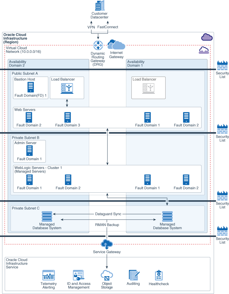

具有多個可用性網域的參照架構
若要確保您的應用程式在整個 AD 停止運作,建議您跨多個 adr 進行部署。如此一來,如果第一個 AD 停止作用,您仍可以在另一個 AD 中存取應用程式執行處理:
在此架構中,基礎資源、負載平衡器、應用程式以及資料庫主機的 VCN 都會置於兩個 adr 的子網路中。所有執行處理在兩個 ADs 中都在作用中。架構中唯一的被動元件是在第二個可用性網域中的資料庫主機。
您的外部 DNS 或 Oracle Cloud Infrastructure DNS 服務會收到您應用程式的要求,而遞迴負載平衡器會將它們的要求納入兩個可用性網域中的其中一個負載平衡器。以同步模式複製整個ADs的Active Data Guard.
