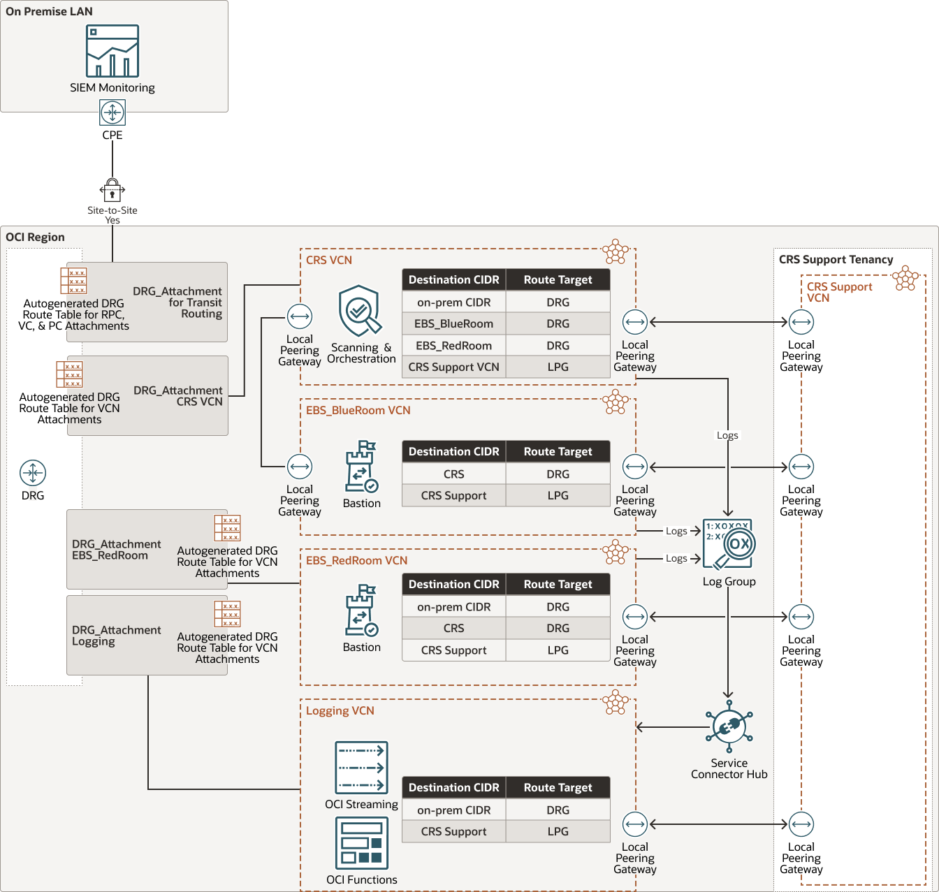

下圖說明「網路復原租用戶」的範例部署拓樸。
oci_cyber_recovery_deploy.png 的描述如下
oci_cyber_recovery_deploy.png 圖解描述
oci-cyber-recovery-deploy-oracle.zip
在此範例中,我們使用的 IP 範圍與 EBS_BlueRoom 和 EBS_RedRoom 中的生產環境應用系統 VCN 相同。我們選擇此方法,在 EBS_RedRoom 中進行以最少的變更回復應用系統,自動對備份進行測試。這決定了網路設計,其中 EBS_BlueRoom VCN 和 EBS_RedRoom VCN 無法同時連線至 DRG。
租用戶擁有權聚總可納入考量:
  1. 支援網路復原租用戶 (無法存取生產租用戶) 的專用團隊。
    以及
  2. 一個生產應用程式支援團隊,在每季的應用程式測試練習時,只能存取紅室區間。此團隊可以從企業內部部署網路存取 CRS 網路。

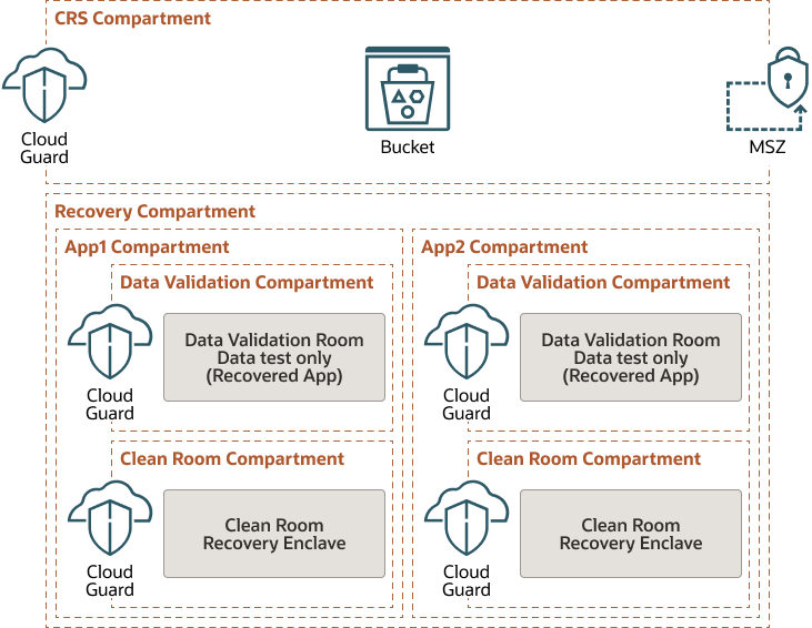

  • 區間
    區間是 Oracle Cloud Infrastructure 租用戶內的跨區域邏輯分割區。使用區間組織您的 Oracle Cloud 資源、控制對資源的存取,以及設定使用量配額。若要控制對指定區間中資源的存取,您可以定義原則來指定可存取資源的人員及可執行的動作。
    使用者 (本機和同盟) 會新增至一或多個群組,而這些群組又會連附至管控每個區間之 OCI 資產存取的 IAM 原則。
    區間提供組織及隔離 Oracle Cloud Infrastructure 租用戶資源的功能。他們在設定將新工作負載部署到租用戶的基礎上扮演著重要的角色。雖然它們似乎具有 OCI 資源的邏輯分組性質,但它們可作為原則強制執行點,因此對於租用戶的安全性至關重要。
    您可以根據功能、作業或專案階層部署區間。這可讓不同角色、函數和組織階層的資源之間保持獨立。根據需求,區間階層最多可有 6 個層次。存取控制是由原則定義。
    每個區間都應該被指派特定的權限給相關群組。一般而言,使用者無法提升對其他區間的權限。「網路復原租用戶」中將使用下列區間階層,提供應用程式與環境之間的關聯。
    oci-cyber-recovery-compartment-oracle.zip

  • 虛擬雲端網路 (VCN) 和子網路
    VCN 是您在 Oracle Cloud Infrastructure 區域中設定的可自訂軟體定義網路。就像傳統的資料中心網路,VCN 可讓您完全控制網路環境。VCN 可以有多個非重疊 CIDR 區塊,而您可以在建立 VCN 之後進行變更。您可以將 VCN 區隔成子網路,然後對區域或可用性網域進行調整。每個子網路都是由不與 VCN 中其他子網路重疊的連續位址範圍所組成。您可以在建立子網路後變更其大小。子網路可以是公用網路或專用子網路。

  • 本機執行處理閘道 (LPG)
    LPG 可讓您將一個 VCN 與同一個區域中的另一個 VCN 對等互連。對等互連表示 VCN 使用專用 IP 位址進行通訊,而沒有流量會透過您的內部部署網路周遊網際網路或路由。
