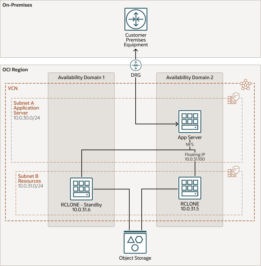

架構
下圖說明此參照架構。
在此情況下,為了快速切換程序,我們保留了:Rclone 和 NFS 服務正在執行;在掛載模型中執行 Rclone;共用由 Rclone 掛載之資料夾的 NFS 服務;以及僅附加至其中一個節點的次要 IP。
架構具有下列元件:

APP Server => inst-i6hjc-rclone-ha -  Client Server
                        /mnt/nfs_rclone_v2 =  Mount point client side
NFS - Floating IP = 172.10.0.100
RCLONE => nfs-rclone = Cluster Node1 = IP = 172.10.0.287
RCLONE STANDBY => inst-e2fc3-rclone-ha =  Cluster Node 2 - IP = 172.10.0.121
NFS -  SHARE
/mnt/nfs_rclone =  From Object Storage

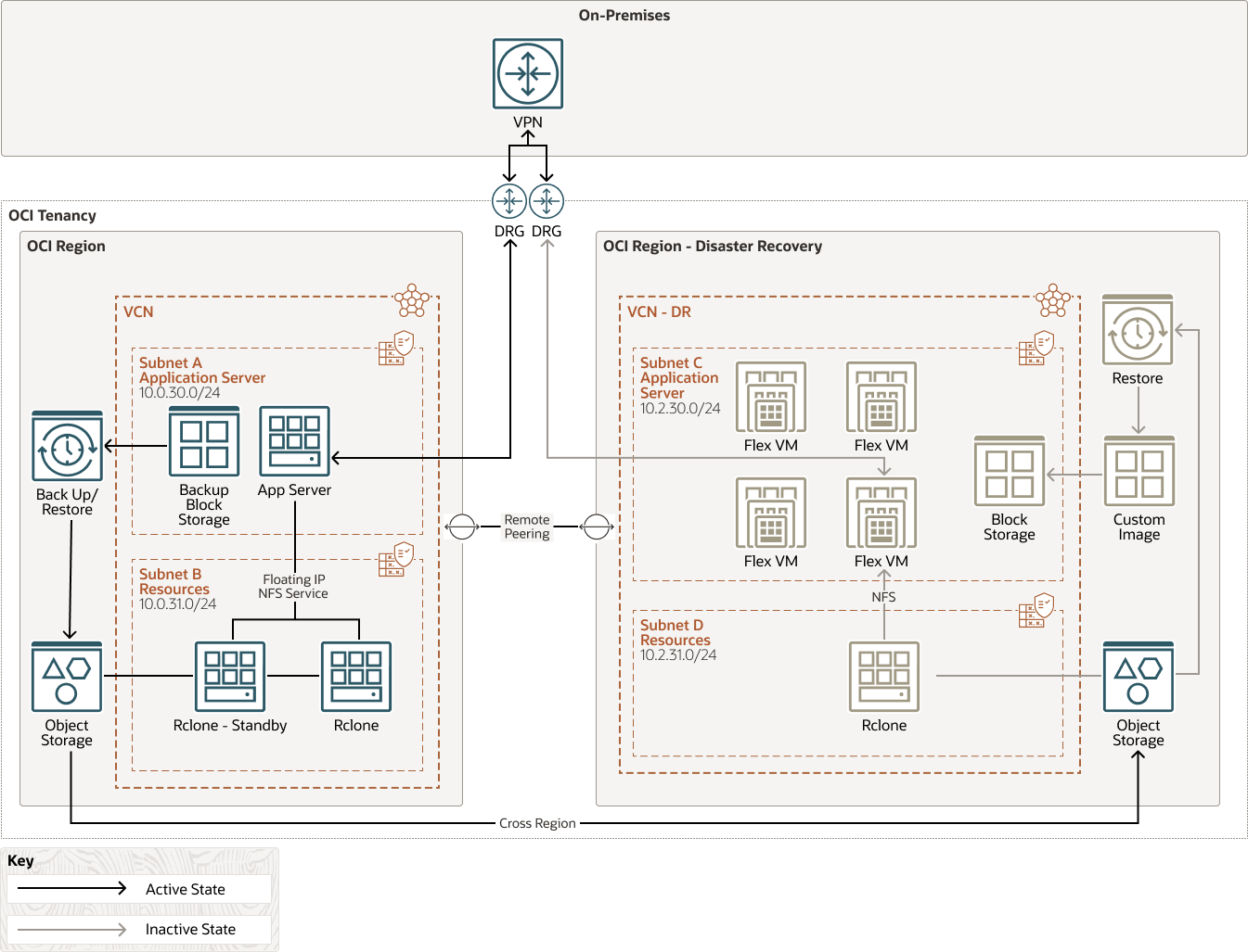

您可以使用跨區域備份建立災害復原;如果您在設定中使用變數,則 Rclone 組態是靜態的。
oci-nfs-cluster-architecture-diagram-oracle.zip
如果是災害復原:
  • 在其他區域建立資料的複本,即可使用物件儲存複寫進行災害復原。請參閱「深入瞭解:使用複製」。
  • 為運算執行處理建立災害復原解決方案。請參閱「瀏覽更多:複寫磁碟區」。
