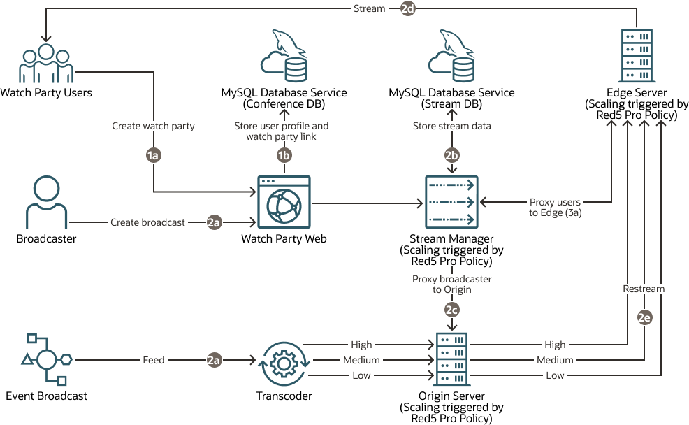

Red5 Pro 觀賞派對可由一般大眾、名人以及負責為活動提供即時視訊饋送的廣播人員存取。
此架構是由 Oracle Cloud Infrastructure (OCI) 不同區域的 Red5 Pro 伺服器叢集所組成,這些區域由串流管理程式所管理。這些串流管理程式是 Red5 Pro 生態系統中的主要進入點,負責指派合適的伺服器執行處理以發布或訂閱串流。串流管理程式也負載平衡,負責監督及管理節點生命週期。
使用者可以存取監看方 Web 伺服器來註冊帳戶。使用者帳戶資訊和事件詳細資訊儲存在代管會議資料庫的完全受管理 Oracle MySQL Database Service 叢集中。帳戶持有人便可註冊活動,並邀請朋友加入觀看派對。認證之後,使用者流量會通過一組負載平衡器,然後監看使用 OCI 自動調整功能調整功能來處理使用者流量中任何超出範圍的對象 Web 伺服器。
架構中的所有虛擬實例在 AMD E4 Flex 虛擬機器 (VM) 上執行。在事件發生當天,廣播者將其事件饋送傳送到轉碼器,該轉碼器會將饋送轉換為不同的變體 (各種解析的「調適型位元速率」串流),或直接傳送至來源伺服器 (如果不需要轉碼)。Red5 Pro 支援兩種類型的串流:即時串流,由廣播者產生,而 Web 串流則由關注者透過其網路攝影機參與視訊聊天的訂閱者所產生。
串流管理員會將廣播者流量直接導向至來源伺服器,並將訂閱者流量傳送至邊緣伺服器。串流管理程式也可作為訊號伺服器,以在 WebRTC 連線的對等之間代理 Web 插槽。串流資訊是由串流管理程式所維護,然後儲存在代表會議資料庫的 Oracle MySQL Database Service 叢集。為了確保低延遲,Red5 Pro 沒有任何原始伺服器和邊緣伺服器的負載平衡器,請將發佈者與訂閱者之間的躍點降到最低。網路安全群組 (NSG) 可控制資源之間的網路流量。
下圖說明 Web 群體和廣播連線程序。

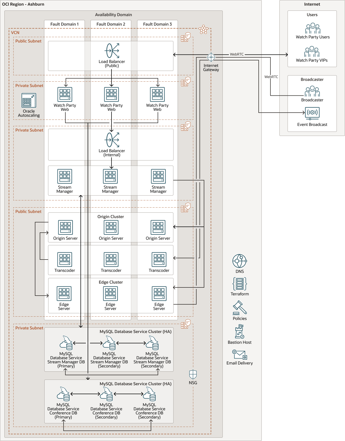

Web 介面的高可用性是由可用性網域中跨三個容錯域的負載平衡伺服器所維護。Oracle MySQL Database Service 資料庫都位於高可用性叢集。寫入主要資料庫的資料也會複製到待命資料庫。串流管理程式會自動調整來源伺服器和邊緣伺服器,以支援負載中的變更。串流管理程式使用 terraform 程式碼動態佈建和取消佈建節點以進行自動調整。根據來源和邊緣節點的連線數目,透過 Red5 Pro 原則設定與觸發調整規模。例如,依預設會為每個元件觸發 60% 警示。如果為邊緣伺服器設定了 400 個連線的原則,當有 241 個連線時,會部署新的邊緣伺服器來容納額外的使用者。您可以視需要將原則設定為預先暫存伺服器,而不是調整規模。Oracle Cloud Infrastructure 網域名稱服務可用來管理支援事件的 DNS 區域。OCI Email Delivery 服務用於將電子郵件從 Red5 Pro 系統傳送至註冊的使用者。
下圖說明此參照架構。
