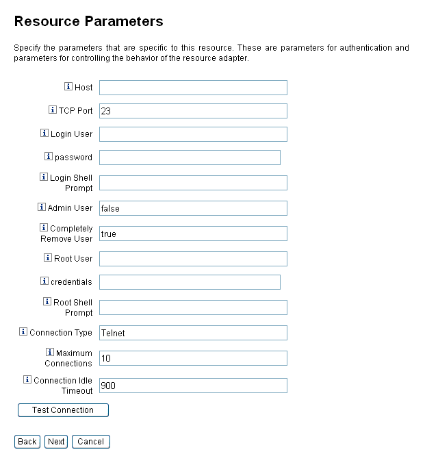

  5. 按一下下一步開始定義資源。 所顯示的「資源精靈」步驟和頁面順序如下:
    • 資源參數 — 設定用於控制認證和資源配接卡運作方式的資源專用參數。 輸入參數,然後按一下 [Test Connection] 來確保連線有效。 確認後,按一下 [Next] 以設定帳號屬性。
    • 在「資源精靈」中設定資源參數。
      圖 1. 資源精靈:資源參數

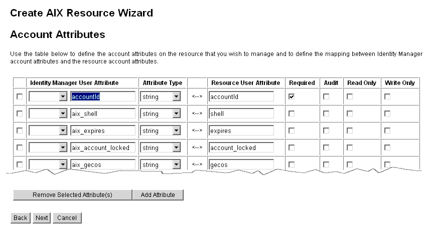

    • 帳號屬性 (模式對映) — 將 Identity Manager 帳號屬性對映到資源帳號屬性。
    • 若要新增屬性,按一下新增屬性。 選取一個或多個屬性,然後按一下刪除選取的屬性從模式對映中刪除屬性。 當完成時,按一下下一步設定身份識別範本。
      模式對映將 Identity Manager 帳號屬性對映到資源帳號屬性。
      圖 2. 資源精靈:帳號屬性 (模式對映)

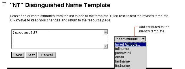

    • 身份識別範本 — 定義使用者的帳號名稱語法。 此功能對階層式名稱空間特別重要。
    • 從 [插入屬性] 清單中選取屬性。 從範本刪除屬性,在清單中按一下並從字串中刪除一個或多個項目。 刪除屬性名稱以及前置與後置的 $ (錢幣符號) 字元。
      身份識別範本定義使用者的帳號名稱語法。
      圖 3. 資源精靈:身份識別範本

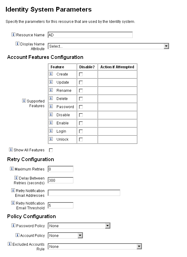

    • Identity 系統參數 — 設定資源的 Identity Manager 參數,包括重試和策略配置。
    • 使用 [Identity Manager 參數] 頁設定重試和策略配置,以及 ActiveSync 配置。
      圖 4. 資源精靈:Identity 系統參數

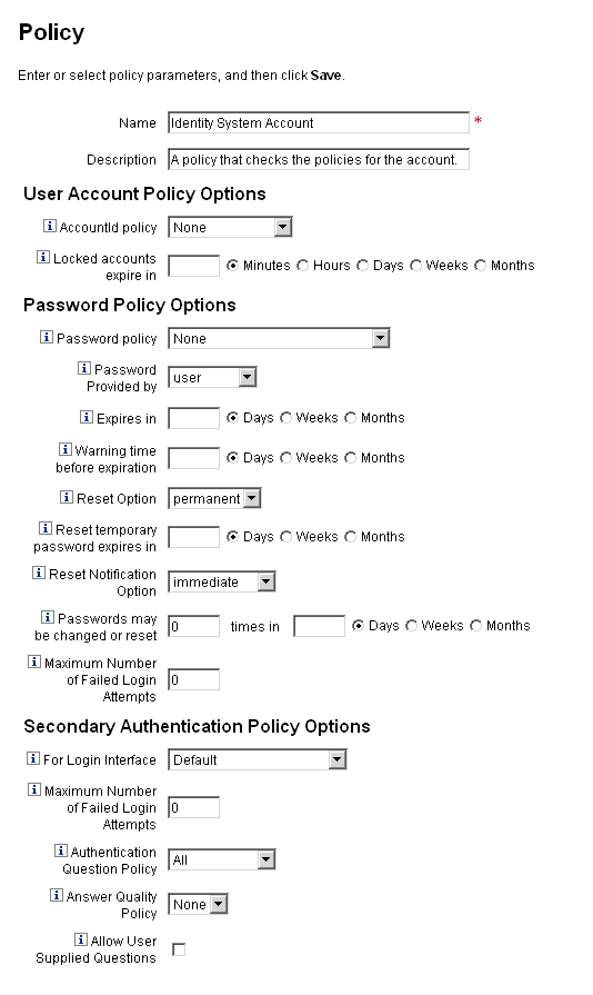

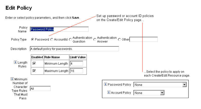

藉由建立 Identity Manager 帳戶 ID、登入和密碼特性的限制條件,Identity Manager 策略可設定 Identity Manager 使用者的限制。
您需在 [策略] 頁中建立並編輯 Identity Manager 策略。 在功能表列中,選取 [Configure],然後選取 [Policies]。 在顯示的清單頁中,可以編輯現有策略並建立新策略。
策略分類如下:
字典策略
字典策略可使 Identity Manager 根據文字資料庫來檢查密碼,以確保它們不會遭受簡單的字典攻擊。 Identity Manager 可搭配使用此策略與其他策略設定來強制限定密碼的長度及結構,讓攻擊者難以使用字典來猜測系統所產生或變更的密碼。
字典策略可擴充密碼排除清單,您可以使用策略來設定該清單。 (您可使用 [管理員介面] 密碼 [編輯策略] 頁中的 [不得包含文字] 選項來執行這份清單。)

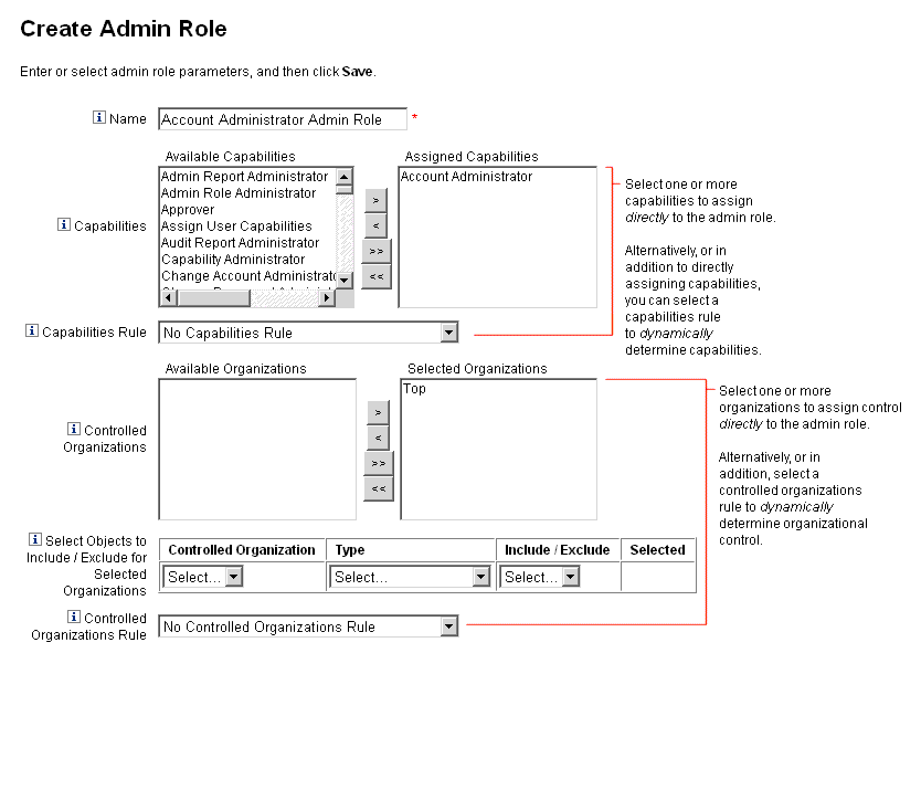

建立和編輯管理員角色
若要建立或編輯管理員角色,必須要為您指定「管理員角色管理員」權能。 若要存取管理員角色區,按一下配置,然後按一下管理員角色。 [管理員角色] 清單頁可讓您建立、編輯和刪除 Identity Manager 中的管理員角色。
若要編輯現有的管理員角色,請按一下清單中的名稱。 按一下新增建立管理員角色。Identity Manager 會顯示 [建立管理員角色] 頁,您可以於其中指定新管理員角色的權能和範圍。
使用 [建立管理員角色] 頁設定管理員角色。
圖 8. 管理員角色:建立頁

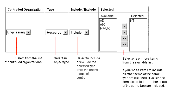

設定控制組織的範圍
對於包含在管理員角色中的每個直接指定的控制組織,您可以定義使用者可於其中執行動作的物件範圍。 您可以選擇包括或排除一個或多個物件,這些物件通常可用於每個由使用者控制的組織。
例如,您可以選擇限制可在組織內建立、更新並刪除使用者的使用者之存取權,該組織包括組織內特定資源子集範圍內的各種資源。 若要這麼做,您可以用這些特性建立管理員角色:
若要這麼做,在 [建立管理員角色] 頁的 [選取要包含/排除的物件] 區中進行選取。
您可以從管理員角色中包含或排除一個或多個物件。
圖 9. 管理員角色:針對控制組織的包含/排除選項
如果您將一個項目同時包含在包含與排除清單中,則將會從管理員角色中將其排除。

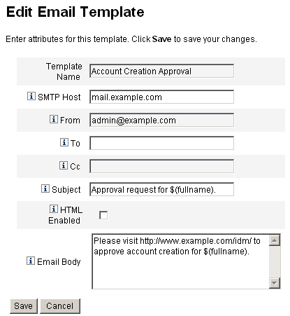

您可以自訂電子郵件範本以便為收件人提供特定的方向,告知對方如何完成作業或檢視結果。 例如,您可能想要自訂 [帳號建立核准] 範本,將核准人導向帳號核准頁面:
請前往 http://host.example.com:8080/idm/approval/approval.jsp 來核准為 $ (完整名稱) 所建立的帳號。
若要自訂「帳號建立核准」範本:
  1. 在功能表列中,選取 [Configure]。
  2. 在 [Configure] 頁面中,選取 [Email Templates]。
  3. 按一下以選取 [帳號建立核准] 範本:
  4. 使用 [Edit Email Templates] 頁面,自訂當動作發生時,電子郵件的傳送地以及收件者的詳細資訊。
    圖 10. 自訂電子郵件範本
  5. 輸入範本的詳細資訊:
    • 在 [SMTP 主機] 欄位中,輸入 SMTP 伺服器名稱,以便傳送電子郵件通知。
    • 在 [寄件者] 欄位中,自訂來源電子郵件地址。
    • 在 [收件者] 和 [副本] 欄位中,指定將會接收電子郵件通知的一或多個電子郵件地址或 Identity Manager 帳號。
    • 在 [電子郵件內文] 欄位中,自訂內容以提供指向您的 Identity Manager 位置的指標。
  6. 按一下儲存。
  7. 附註  您也可以使用「業務程序編輯器」(BPE) 修改電子郵件範本。 如需有關 BPE 的詳細資訊,請參閱「Identity Manager 部署工具」。
電子郵件範本中的 HTML 和連結
您可以將 HTML 格式的內容插入電子郵件範本,以便在電子郵件訊息內文中顯示該內容。 內容可包含文字、圖形和 Web 連結資訊。 若要啟用 HTML 格式的內容,請選取

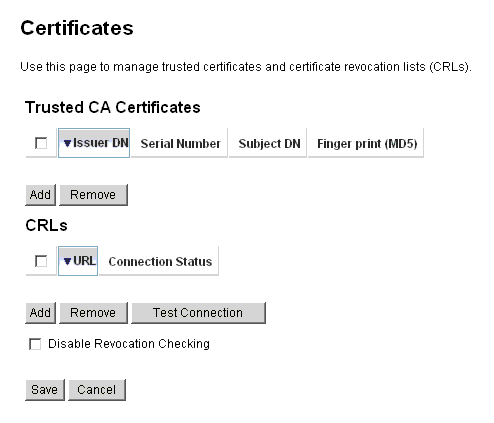

  4. 將憑證增加至 Identity Manager 做為可信任的憑證:
    1. 從管理員介面,選取 [Configure],然後選取 [Certificates]。Identity Manager 將顯示 [Certificates] 頁面。
    2. 使用 [Certificates] 區域來建立可信任的 CA 憑證與 CRL。
      圖 11. 憑證
    3. 在 [Trusted CA Certificates] 區域中,按一下 [Add]。Identity Manager 將顯示 [Import Certificate] 頁面。
    4. 瀏覽至並選取可信任的憑證,然後按一下 [Import]。
    5. 現在憑證即顯示在可信任的憑證清單中。
  5. 增加 CA 的憑證撤銷清單 (CRL):
    1. 在 [Certificates] 頁面的 [CRLs] 區域中,按一下 [Add]。
    2. 輸入 CA CRL 的 URL。
    3. 備註:
    4. 憑證撤銷清單 (CRL) 為被撤銷或無效的憑證序列號之清單。
    5. CA CRL 的 URL 可以為 http 或 LDAP。
    6. 每個 CA 具有不同的 URL 來發行 CRL;您可以透過瀏覽 CA 憑證的 CRL 發佈點擴充來確定此位置。
  6. 按一下 [Test Connection] 以確認該 URL。
  7. 按一下儲存。
