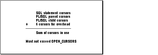

プログラムで同時に使用できるカーソルの最大数は、Oracle初期化パラメータのOPEN_CURSORSによって設定されます。図5-1は、使用されるカーソルの最大数を計算する方法を示しています。
OPEN_CURSORSで設定された制限をプログラムが超えると、次のOracleエラーが発生します。
ORA-01000: maximum open cursors exceeded
このエラーは、RELEASE_CURSOR=YESオプションとHOLD_CURSOR=NOオプションを指定すれば回避できます。RELEASE_CURSORをYESに設定してプログラム全体をプリコンパイルする必要ない場合は、次のように、単に各PL/SQLブロックの後でオプションをNOにリセットします。
