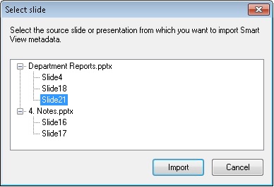

  5. 「スライドの選択」ダイアログ・ボックスで、宛先のスライドまたはプレゼンテーションにインポートするメタデータを含むスライドまたはプレゼンテーションを選択し、「インポート」をクリックします。

    次の例では、Department Reports.pptxのSlide21は、メタデータのインポート元のスライドです。
    「スライドの選択」ダイアログ・ボックスで、メタデータのコピー元のスライドをクリックします。
    ノート:
    あるスライドからアクティブなスライドにメタデータをインポートするときに、アクティブなスライドは「スライドの選択」ダイアログ・ボックスのツリーに表示されません。 これは、アクティブなスライドがメタデータをインポートする宛先のスライドであるため、選択できないからです。 同じ理由で、あるプレゼンテーションからアクティブなプレゼンテーションにメタデータをインポートするときに、アクティブなプレゼンテーションを「スライドの選択」ダイアログ・ボックスで選択すると、「インポート」ボタンは無効になっています。

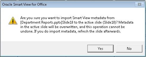

    確認メッセージが表示されます。
    PowerPointスライドまたはプレゼンテーションにメタデータをインポートするときに、警告メッセージが表示されます。
  6. 確認のダイアログ・ボックスで、「はい」をクリックします。

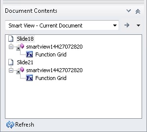

  7. リフレッシュします。
    成功した場合、「ドキュメント・コンテンツ」ペインが各スライドのメタデータで更新されます。 例を「図17-12」に示します。
    図17-12 Metadataのインポート後の「ドキュメント・コンテンツ」ペイン
    メタデータのインポート後の「ドキュメント・コンテンツ」ペイン
