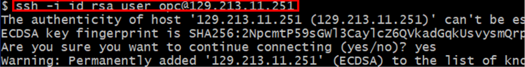

  7. 输入命令:
    bash
    ssh -i id_rsa opc@PUBLIC_IP_OF_COMPUTE
    提示: 如果看到“权限被拒绝错误”,请确保您在 SSH 命令中使用 -i。必须键入命令;不要复制和粘贴 SSH 命令。
  8. 提示输入安全消息时输入 yes
    安全消息
  9. 验证在提示上显示 opc@<COMPUTE_INSTANCE_NAME>

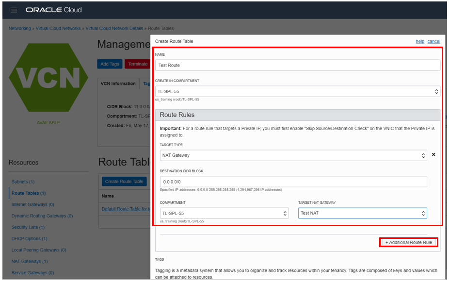

现在,我们将在 VCN 中创建路由表。
  1. 切换到 OCI 控制台。从 OCI 服务菜单中,单击 网络 下的 虚拟云网络 。找到 VCN 并单击 VCN 名称以显示 VCN 详细信息。
  2. 单击 NAT 网关
  3. 单击 路由表 ,然后单击 创建路由表 。填写对话框:
    • 在区间中创建: 此字段默认为您的当前区间;请确保选择了正确的区间
    • 名称: 输入一个名称
    单击 +Additional 路由规则
    • 目标类型: 选择 NAT 网关
    • 目标 CIDR 块: 输入 0.0.0.0/0
    • 区间: 确保选择了正确的区间
    • 目标 NAT 网关: 为 VCN 选择 NAT 网关
  4. 单击 创建路由表

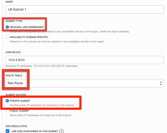

  5. 单击您的 VCN 名称以显示 VCN 详细信息。单击 创建子网 。填写对话框:
    • 名称: 输入一个名称
    • 子网类型: 区域
    • CIDR 块: 提供 CIDR(例如 10.0.5.0/24)
    • 路由表: 选择之前创建的路由表
    注意: 请勿选择 默认路由表 。这样做是为了使此子网中的计算实例的所有路由都通过 NAT 网关进行。
    • 子网访问: 专用子网
    • DHCP 选项: 选择默认值
    • 安全列表: 选择您之前创建的安全列表
  6. 将其他所有选项保留为默认值,然后单击 创建子网

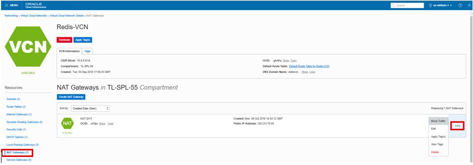

    专用子网中的计算实例具有 Internet 访问。这是可能的,因为流量正在通过我们创建并连接到 VCN 的 NAT 网关进行路由。接下来,我们只需单击一下即可使用 NAT 网关上的流量切换功能来阻止 / 允许流量。
  16. 切换到 OCI 控制台窗口。在 VCN 的详细信息页面中,单击 NAT 网关
  17. 将鼠标悬停在 "Action"(操作)图标上,然后选择 Block Traffic(块流量)
  18. 切换回 SSH 会话到专用计算实例,然后输入命令 ping 8.8.8.8(如果尚未运行)。确认没有响应。
    Nat 网关
  19. 切换回 OCI 控制台窗口,然后按照上面的步骤,这次选择 允许流量 。切换回 SSH 会话并验证是否已收到 ping 响应。
