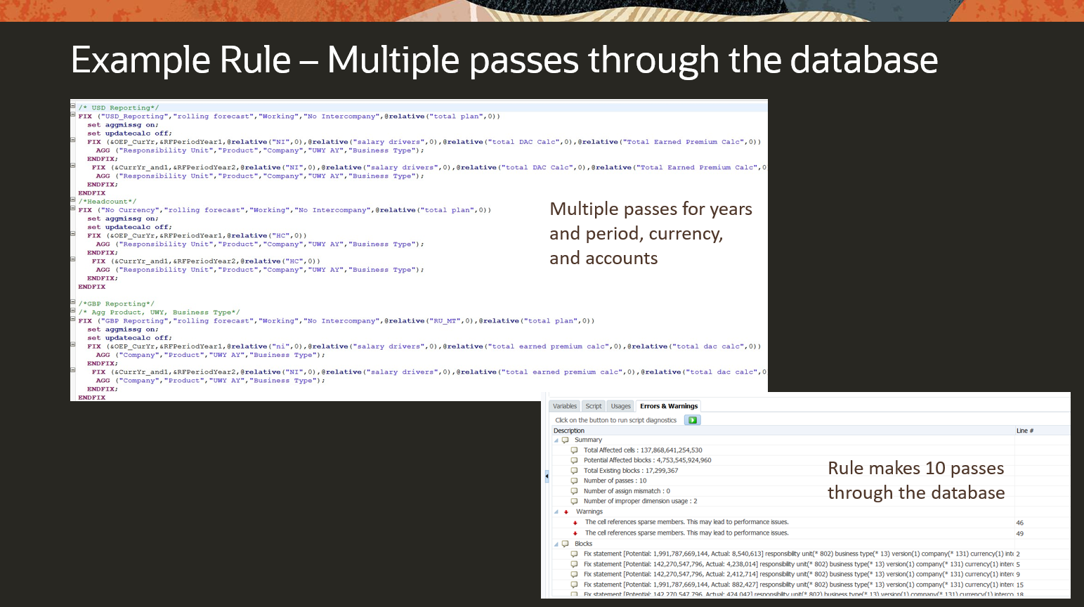

Beispiel 1: Regel mit mehreren Durchgängen durch die Datenbank
Die folgende Regel führt 10 Durchgänge durch die Datenbank für Jahre, Periode, Währung und Konten aus.
Beispielregel - Mehrere Durchgänge durch die Datenbank
