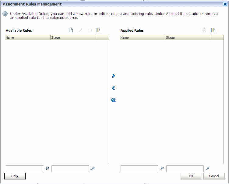

  5. Klicken Sie unter Ziele auf Zuweisungsregeln - Verwaltung Symbol für Regelverwaltung.
    Das Dialogfeld "Zuweisungsregeln - Verwaltung" wird angezeigt.
    Mit dem Dialogfeld "Zuweisungsregeln - Verwaltung" erstellen Sie eine Zuweisungsregel, die als Vorlage für mehrere ähnliche Zuweisungen verwendet wird.

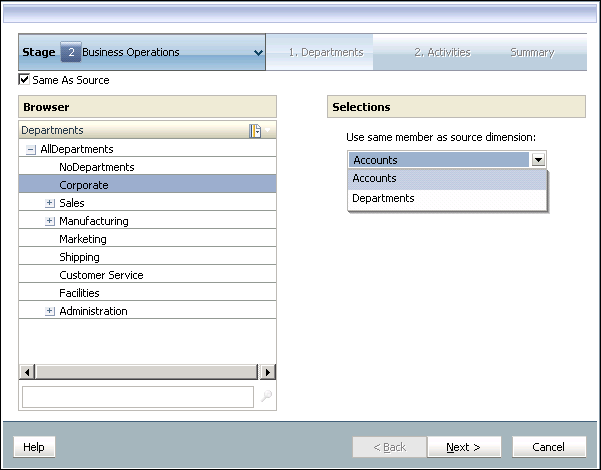

  7. Wählen Sie unter Stufe die Zielstufe aus, für die die Regel erstellt wurde.
  8. Wählen Sie unter "Schritt 1" die Option Mit Quelle übereinstimmend aus, um eine Zuweisungsregel zu erstellen, die eine einzelne Quelle für eine oder mehrere Zielschnittmengen verwendet.
    Beim Erstellen des Berechnungsskripts fügt das Skript die ausgewählte Quelle in die Regel ein, um die entsprechende Umlage zu erstellen.
    Hinweis:
    Nach der Auswahl der Option "Mit Quelle übereinstimmend" werden die Elementauswahl für diese Dimension und das Filtersymbol deaktiviert, da die Elemente im Grunde in der definierten Quelle vorab ausgewählt werden. Für diese Dimension ist keine weitere Elementauswahl erforderlich oder zulässig.
    Wählen Sie die Option "Mit Quelle übereinstimmend" aus, und wählen Sie das Element aus, das als Quelldimension verwendet werden soll.
  9. Wählen Sie unter Auswahl in der Dropdown-Liste Dasselbe Element wie Quelldimension verwenden die Dimension aus, die als Standardquelldimension für alle Umlagen verwendet werden soll.
  10. Klicken Sie auf Weiter.
  11. Wiederholen Sie unter Schritt 2 Schritt 8 und 9, um die einzelnen Elemente der Schnittmenge für das Zuweisungsziel auszuwählen.

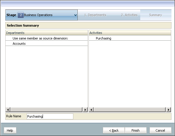

    Die Zuweisungsregelübersicht wird angezeigt.
    Im Dialogfeld "Regel hinzufügen" werden alle ausgewählten Optionen für die Zuweisungsregel mit der Einstellung "Mit Quelle übereinstimmend" angezeigt.
  13. Prüfen Sie die Auswahl.
  14. Geben Sie unter Regelname einen Namen für die Zuweisungsregel an, die die Einstellung "Mit Quelle übereinstimmend" verwendet. Der Name der Zuweisungsregel darf maximal 80 Zeichen umfassen.
  15. Klicken Sie auf Fertig stellen.
    Der Regelname wird der Liste "Verfügbare Regeln" im Dialogfeld "Zuweisungsregeln - Verwaltung" hinzugefügt.
