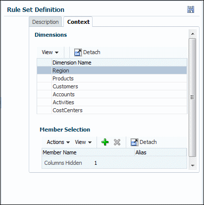

Wählen Sie im Bereich Regelsets ein Regelset aus, und klicken Sie auf die Registerkarte Kontext(Abbildung 10-5).
Abbildung 10-5 Registerkarte "Kontext" des Bereichs "Regelsetdefinition" in Managementhauptbuch-Anwendungen
Wählen Sie in der Registerkarte Kontext (Abbildung 10-5) eine Dimension aus, die für alle Regeln in diesem Regelset gilt.

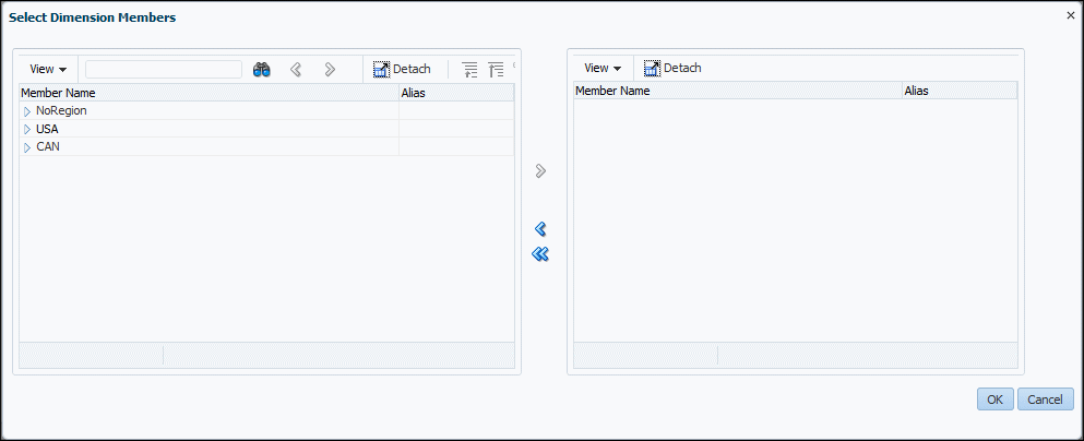

Abbildung 10-6 Dialogfeld "Dimensionselemente auswählen"
Klicken Sie im Dialogfeld Dimensionselemente auswählen auf das Symbol vor den aufgeführten Elementen, um sie auf ihrer untersten Ebene zu öffnen.
Wählen Sie die Elemente aus, die auf alle Regeln angewendet werden sollen, und verschieben Sie sie über die Pfeilschaltflächen in die Liste "Ausgewählt" auf der rechten Seite des Dialogfeldes Dimensionselemente auswählen.

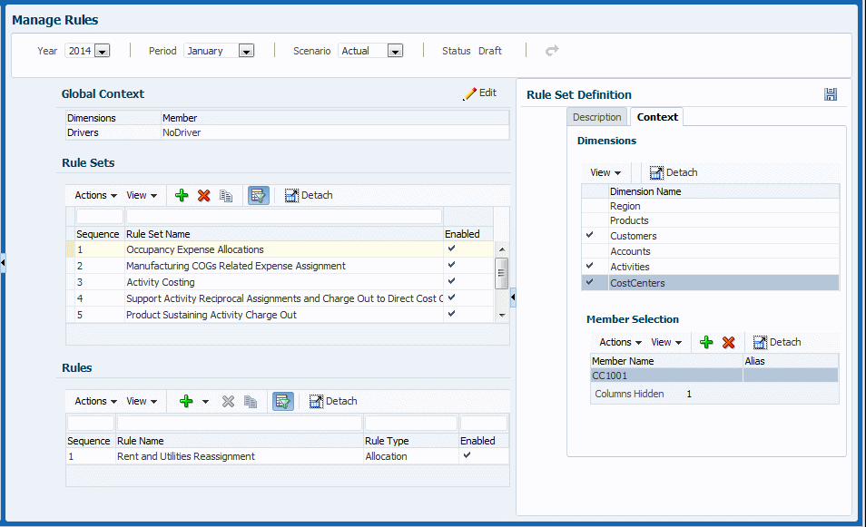

Abbildung 10-7 zeigt, dass die Customers-, Activities- und CostCenters-Dimensionen jeweils als Regelsetkontext für das Regelset "Infrastructure Charges" mit der Abfolgenummer 1 aktiviert wurden. Das ausgewählte Element für CostCenters lautet CC1001.
Abbildung 10-7 Beispiel für einen Regelsetkontext in einer Managementhauptbuch-Anwendung für das Regelset "Infrastructure Charges"
