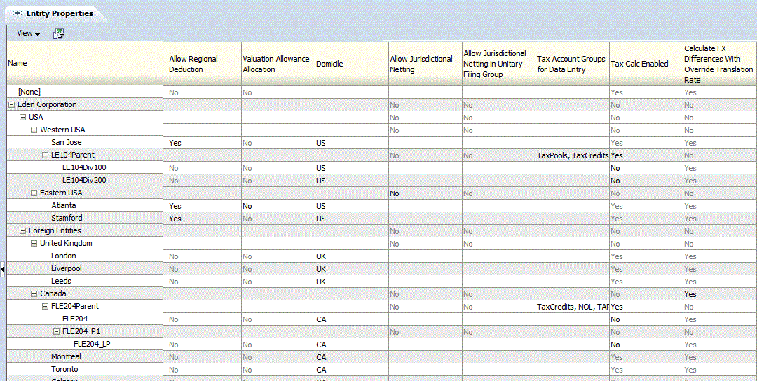

Der Anwendungsadministrator muss die Eigenschaften der Entity mit den benutzerdefinierten Schlüsselwörtern wie im vorherigen Abschnitt beschrieben in den Metadaten festlegen. Benutzer können die Eigenschafteninformationen im Fenster für Entityeigenschaften anzeigen.
Wählen Sie zum Anzeigen von Entityeigenschaften im Menü Tax Provision die Optionen Einstellungen, Entityeigenschaften aus, oder wählen Sie diese Option in der Liste Anwendungsaufgaben aus.
Das Fenster für Entityeigenschaften zeigt alle in den Metadaten definierten anwendbaren Eigenschaften an. Sie können auswählen, ob die Entitybeschreibung (Standardeinstellung) oder das Entitylabel oder beides angezeigt werden soll.
Sie können die Spalten auch neu anordnen oder beliebige Spalten unterdrücken.
Dieses Fenster ist schreibgeschützt. Änderungen müssen Sie in der Metadatendatei vornehmen und dann die Datei in die Anwendung neu laden. Sie müssen Daten neu berechnen, wenn Eigenschaftsänderungen vorgenommen werden.
