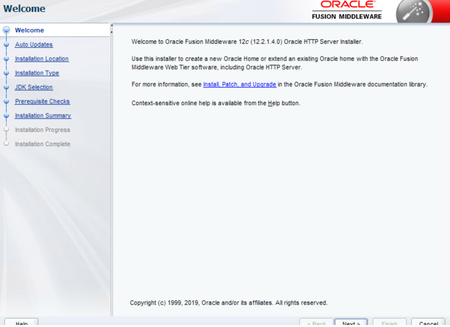

  1. Inicie el instalador de Windows o Linux para continuar con el proceso de instalación.

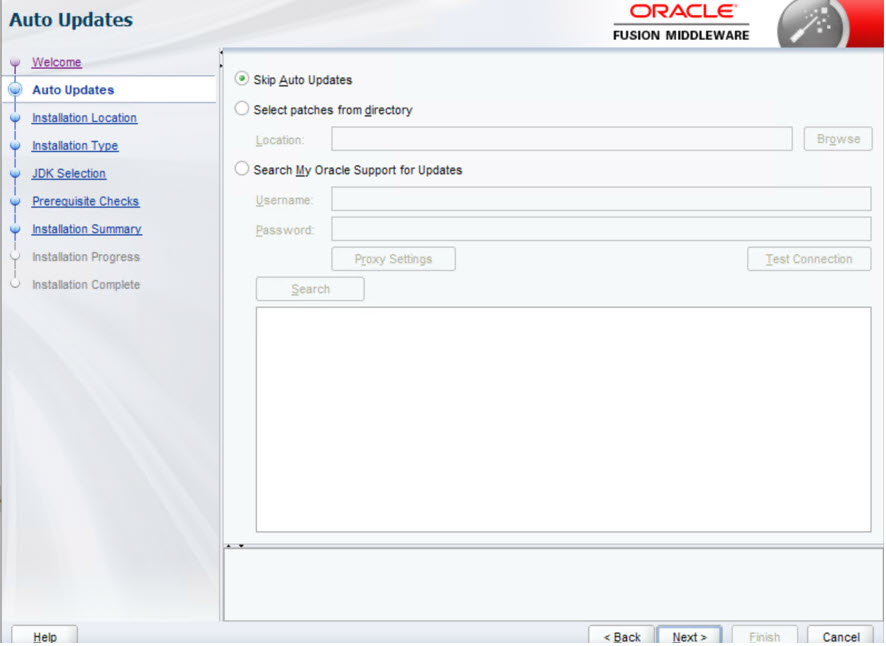

  2. Seleccione la opción Omitir actualizaciones automáticas y, a continuación, haga clic en Siguiente.

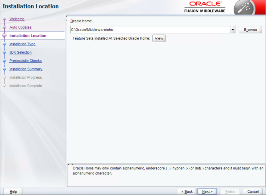

  3. Seleccione el directorio raíz de Oracle para la instalación de OHS. Este debe ser MIDDLEWARE_HOME/ohs.
    Directorio raíz de Oracle

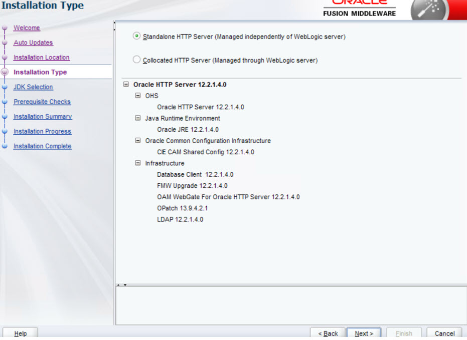

  4. Seleccione la opción Servidor HTTP independiente (gestionado con independencia de WebLogic Server) y, a continuación, haga clic en Siguiente para continuar con la instalación.
    Opción de servidor HTTP independiente
