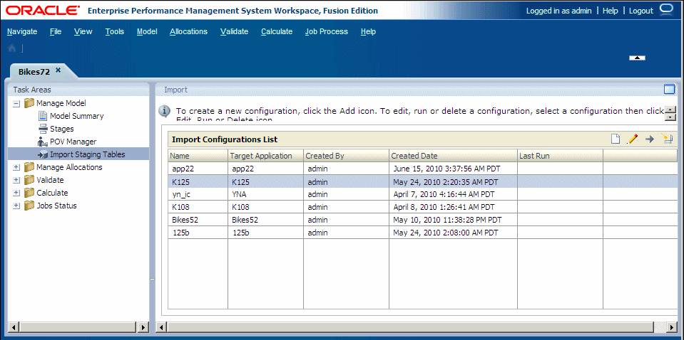

  6. En EPM Workspace, seleccione Navegar, a continuación, Aplicaciones, Profitability y , a continuación, el nombre de modelo para acceder al modelo de Oracle Hyperion Profitability and Cost Management.
  7. En Áreas de tarea, seleccione Gestionar modelo y, a continuación, Importar tablas temporales.
    La pantalla de importación muestra las configuraciones de importación existentes y se utiliza para crear, modificar y suprimir configuraciones de importación.
  8. En Importar, haga clic en el botón Agregar nueva configuración de importación Botón Agregar para crear una nueva configuración de importación.

    La configuración de importación se agrega a la lista de configuraciones de importación y se puede reutilizar para importar el mismo grupo de datos diversas veces.
  17. Opcional: en la lista de configuraciones de importación, seleccione la configuración de importación y haga clic en el botón Ejecutar configuración de importación Botón Ejecutar para ejecutar la configuración de importación. Consulte Ejecución de configuraciones de importación.
