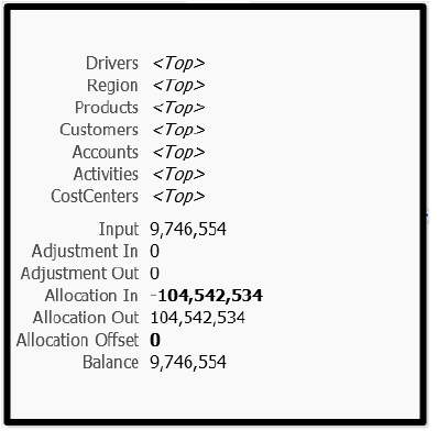

La primera vez que realiza un rastreo, se muestra el nodo central (Figura 10-21).
Figura 10-21 Nodo central de rastreo de asignación de Management Ledger
El nodo central muestra distinta información sobre cada regla, como se describe en los parágrafos siguientes.
A tamaño completo ("Zoom" al 100%), el nodo central muestra lo siguiente: vista del modelo, miembros de la dimensión, balance, entrada, ajuste interno, ajuste externo, asignación interna, asignación externa e importe de desplazamiento de asignación.
