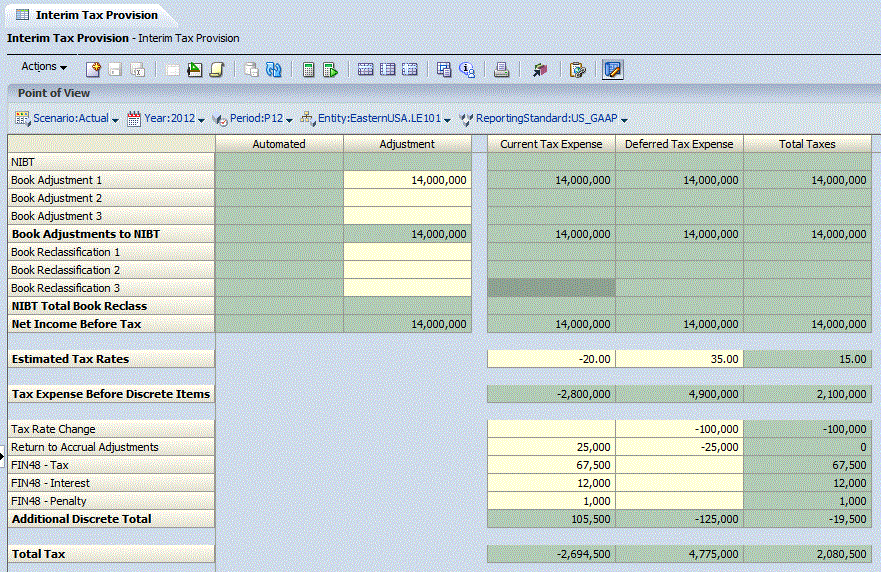

Informe y formulario de datos de aprovisionamiento temporal
El formulario Aprovisionamiento provisional se usa para calcular los gastos de impuestos actuales y diferidos al multiplicar la tasa de impuesto efectivo anual estimado por los beneficios acumulados anuales antes de impuestos. El formulario de datos se puede usar en el nivel de la entidad legal, aplicando las tasas de impuestos efectivas adecuadas o, de forma consolidada, aplicando la tasa de impuestos efectiva consolidada.
Tras determinar el impuesto, se pueden agregar impuestos de impuestos discretos como ajustes al impuesto total.
