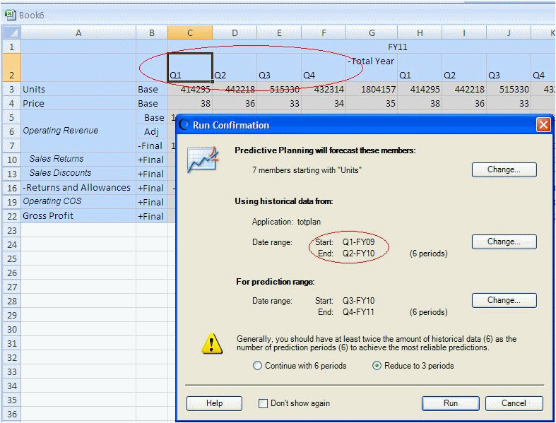

Dans la Figure A-1, les trimestres sont les membres du niveau le plus bas de la dimension Période qui apparaissent sur le formulaire. En effet, "Q1" n'est pas accompagné d'un symbole "+". Si c'était le cas, cela signifierait que des membres de niveau inférieur (tels que des mois) existent dans le formulaire, mais sont masqués car les colonnes sont réduites. Si le formulaire incluait le niveau Mois (même masqué), les prévisions de Predictive Planning se feraient au niveau Mois. Que les membres soient masqués ou visibles dans le formulaire n'a pas d'incidence sur la détermination de la granularité temporelle.
Figure A-1 Exemple de granularité temporelle
