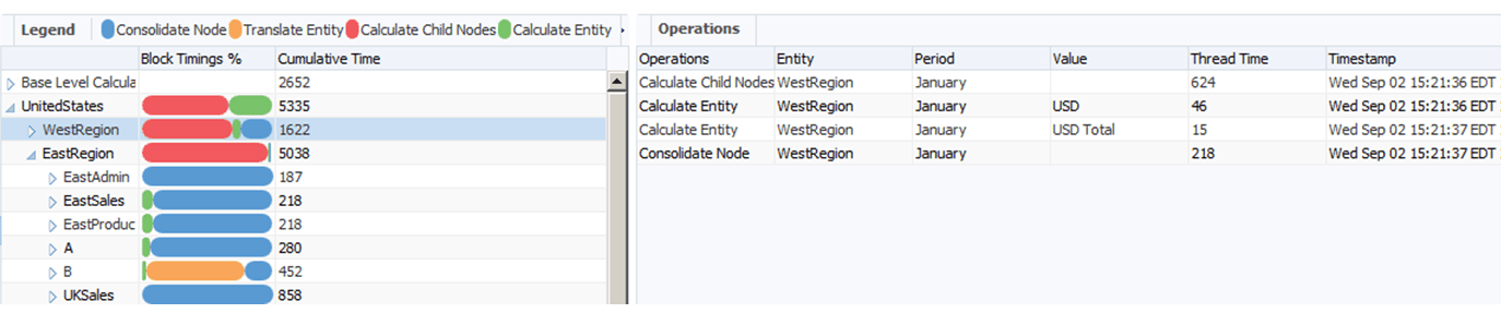

Vue de l'entité
La vue Entité fournit des informations sur les tâches de consolidation lancées par l'utilisateur, telles que Consolider tout, Consolider tout avec les données, Consolider les éléments concernés et Calculer la contribution. Dans le graphique à barres des entités, vous pouvez survoler une ligne pour afficher les pourcentages de synchronisation des blocs. Vous pouvez réduire et développer les lignes d'entité.
Tâches de consolidation par utilisateur
Temps total passé pour la tâche de consolidation
Par entité
Vue d'une entité de profil de règles
Temps passé sur la consolidation de chaque branche de la hiérarchie d'entités. Vous pouvez développer les entités dans la hiérarchie vers les entités de niveau de base. Les entités avec plusieurs parents sont affichées en tant qu'entrées dupliquées.
  • Temps cumulé : le temps sur le panneau de gauche indique le temps total passé pour la consolidation de branches dans la hiérarchie d'entités. La valeur affichée pour chaque entité est le temps réel passé pour le traitement de l'entité et de ses descendants. En raison de la nature multi-thread de la consolidation, la somme du temps total individuel des entités enfant peut être supérieure au temps total de l'entité parent.
  • Opérations : chaque ligne dans le panneau de droite affiche un thread distinct qui effectue une sous-tâche pendant le traitement de l'entité mise en surbrillance dans le panneau de gauche.
  • Temps de thread : temps que chaque thread passe pour terminer chaque sous-tâche
