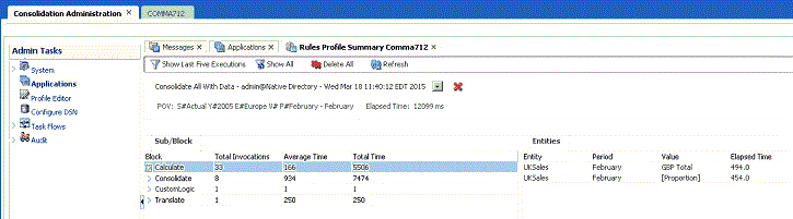

Par action d'utilisateur
Temps total passé pour cette action utilisateur
Temps passé pour le traitement de règles (sous forme de pourcentage de la durée totale du système)
Par sous-routine principale
Sous-bloc : sous routine exécutée
Nombre total d'appels : nombre de fois où la sous-routine/le sous-bloc principal défini par l'utilisateur dans la règle a été exécuté pour l'action utilisateur.
Temps moyen : temps moyen passé pour l'exécution de chaque sous-routine. Ce temps correspond à la somme de tous les temps individuels écoulés, divisée par le total du nombre d'appels pour le sous-bloc.
Temps total : somme de tous les temps de sous-routine individuels écoulés. Par exemple, si la sous-routine principale Calculate a été exécutée pour dix entités en parallèle, et que chacune a duré une seconde, le temps total serait alors de dix secondes.
Détails de PDV : entités de premier niveau en fonction du temps passé (triées en fonction du temps le plus long vers le temps le plus court) pour l'exécution de la sous-routine.
