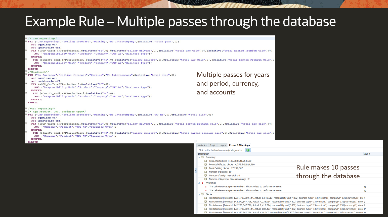

Esempio 1: regola che effettua più passaggi nel database
La seguente regola effettua 10 passaggi nel database per anni e periodo, valuta e conti.
Esempio di regola: più passaggi nel database
