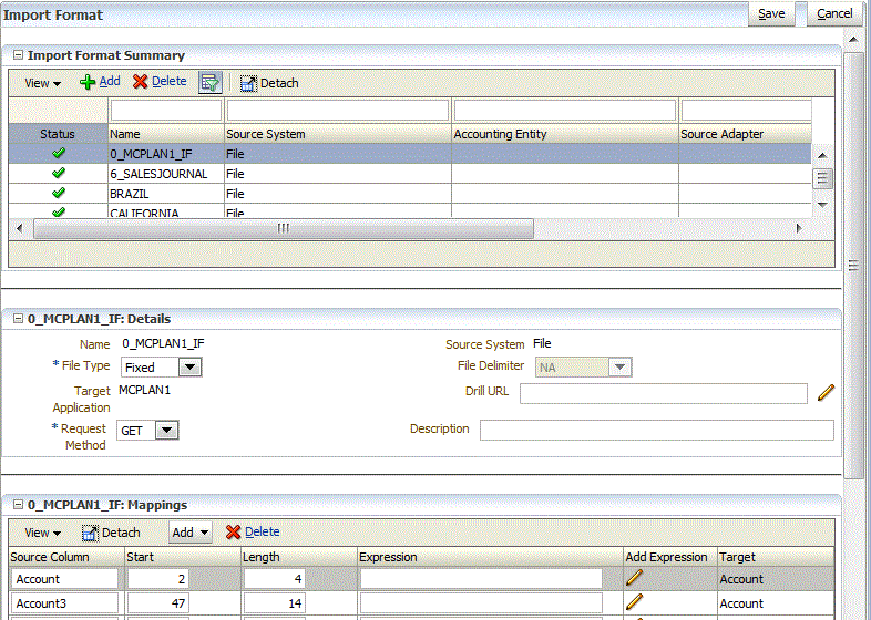

Lo script del formato di importazione è definito come una funzione di Jython. La funzione di Jython deve avere lo stesso nome del file di script. Questa funzione accetta due parametri: il campo corrente e la riga corrente in fase di elaborazione.
strField. i valori della colonna del file di origine definita nel formato di importazione. Ad esempio, per gli script di importazione assegnati alla colonna Importo, strField contiene i valori relativi all'importo, mentre, per gli script di importazione assegnati alla colonna Importo, strField contiene i valori relativi al conto.
strRecord: la riga del file di origine (record) di cui si sta eseguendo la scansione.
Nell'esempio seguente, lo script concatena il codice conto con la descrizione del conto fornita dal file di origine. Ad esempio, la prima riga di dati del file contiene il codice conto 1110 accompagnato dalla descrizione "Cassa". Lo script concatena 1110 con "Cassa" e crea un conto di origine nella tabella TDATASEG denominato "1110-Cassa". Fare riferimento alla sezione Riferimento alla tabella TDATASEG. Nello script selezionare il campo definito dal formato di importazione, quindi il campo definito dalle posizioni da 14 a 34 nel record corrente (Jython inizia a numerare le colonne da 0 invece che da 1).
