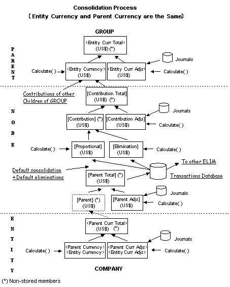

Se un utente seleziona uno dei comandi di consolidamento, Oracle Hyperion Financial Management esegue la regola di calcolo per varie dimensioni Valore che intersecano ogni entità figlio non consolidata precedentemente. Dopo l'esecuzione dei figli, Financial Management esegue la regola per l'intersezione tra l'entità padre e il membro della dimensione Valore per la valuta predefinita del padre.
La regola viene eseguita per l'intersezione tra l'entità figlio e il membro Valore che contiene la valuta predefinita dell'entità figlio (Valuta entità).
Se l'attributo AllowAdjs dell'entità figlio è impostato su Y, la regola viene eseguita per l'intersezione tra l'entità figlio e il membro Valore che contiene gli adeguamenti della valuta predefinita dell'entità figlio (Entity Curr Adjs).
Se la valuta del figlio è diversa dalla valuta del padre, la regola viene eseguita per l'intersezione tra l'entità figlio e il membro Valore che contiene gli importi tradotti nella valuta di partenza del padre (valuta padre).
Se la valuta del figlio è diversa dalla valuta del padre e il file delle regole contiene una regola di traduzione, Financial Management esegue la regola di traduzione prima del passaggio 3.
Se la valuta del figlio è diversa dalla valuta del padre e l'attributo AllowAdjs dell'entità figlio è impostato su Y, la regola viene eseguita per l'intersezione tra l'entità figlio e il membro Valore che contiene gli adeguamenti tradotti nella valuta di partenza del padre (Parent Curr Adjs).
Se l'attributo AllowAdjFromChildren dell'entità padre è impostato su Y, la regola Logic viene eseguita per l'intersezione tra l'entità figlio e il valore Parent Adjs.
La regola viene eseguita per l'intersezione tra l'entità figlio e il valore Proportion.
La regola viene eseguita per l'intersezione tra l'entità figlio e il valore Elimination.
Se l'attributo AllowAdjFromChildren dell'entità padre è impostato su Y, la regola viene eseguita per l'intersezione tra l'entità figlio e il valore Contribution Adjs.
Ripetere i passaggi da 1 a 9 per ogni entità figlio aggiuntiva che contiene dati non consolidati precedentemente.
La regola viene eseguita per l'intersezione tra l'entità padre e il membro Valore in cui è memorizzata la valuta predefinita dell'entità padre.

Di seguito sono riportati esempi del processo di consolidamento.
Il primo esempio mostra il processo in cui la valuta entità e la valuta padre sono diverse.
L'esempio seguente mostra il processo in cui la valuta entità e la valuta padre sono identiche.
