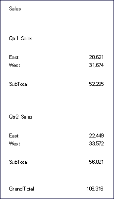

Selezionare la griglia. In Proprietà griglia espandere Posizione e quindi Posizione calcoli automatici. Selezionare Prima dei membri o Dopo i membri per definire se inserire la riga o colonna di calcolo automatico prima o dopo i membri espansi della riga o colonna.
Figura 2-2 Report di esempio con calcolo automatico
