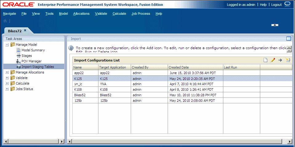

  7. In Aree task selezionare Gestisci modello, quindi Importa tabelle intermedie.
    Nella schermata Importa vengono visualizzate le configurazioni di importazione esistenti ed è possibile utilizzare tale schermata per creare, modificare ed eliminare configurazioni di importazione.
  8. In Importa fare clic sul pulsanteAggiungi nuova configurazione di importazione Pulsante Aggiungi per creare una nuova configurazione di importazione.

  15. In Riepilogo configurazione immettere un nome configurazione per memorizzare la configurazione di importazione.
    Il nome del database associato a questa configurazione viene visualizzato sotto il nome della configurazione. Il nome della configurazione non può contenere più di 80 caratteri.
  16. Fare clic su Fine.
    La configurazione di importazione viene aggiunta all'Elenco configurazioni di importazione ed è riutilizzabile per importare più volte lo stesso set di dati.
  17. Facoltativo: in Elenco configurazioni di importazione selezionare la configurazione di importazione e fare clic sul pulsante Esegue configurazione di importazione Pulsante Esegui per eseguirla. Fare riferimento alla sezione Esecuzione delle configurazioni di importazione.
