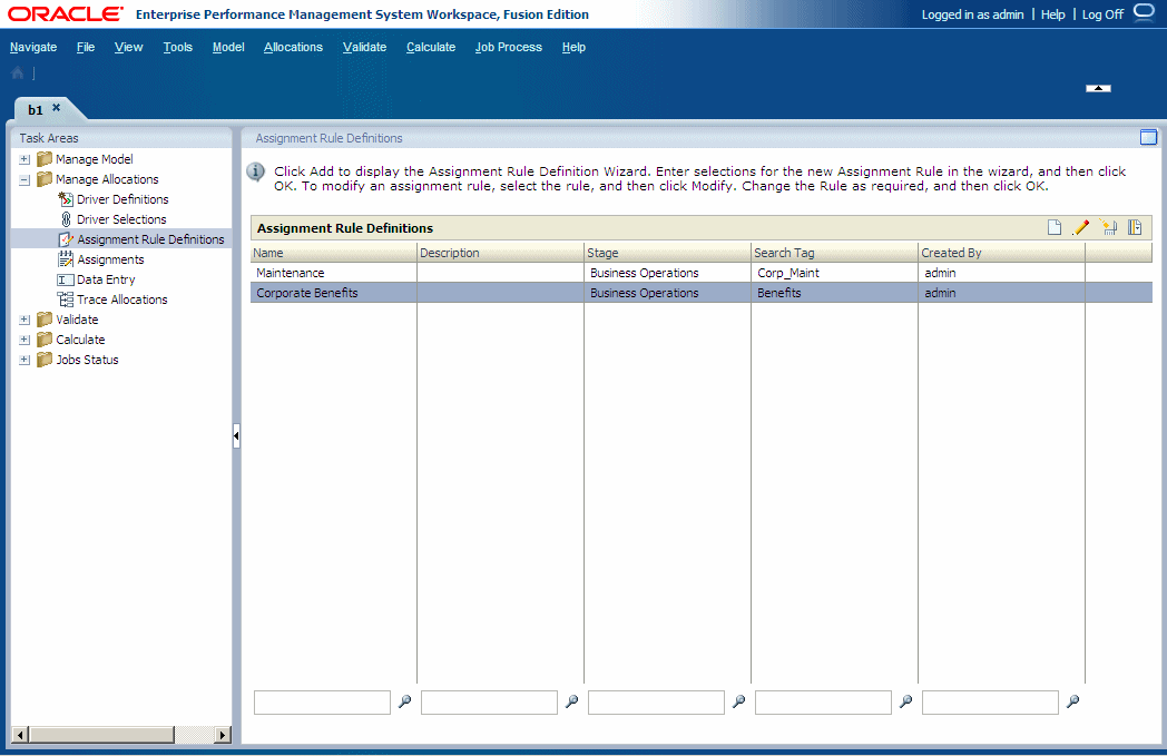

Per creare definizioni di regole di assegnazione, procedere come segue:
Aree task, selezionare Gestisci allocazioni, quindi Definizioni regola di assegnazione.
Viene visualizzata la schermata Definizioni regola di assegnazione. Nella schermata vengono visualizzati il nome e la descrizione delle regole di assegnazione e lo stadio Destinazione. Questa schermata visualizza il nome e la descrizione di qualsiasi regola di assegnazione e lo stadio di destinazione.Viene inoltre visualizzato il tag di ricerca associato e l'ID dell'utente che ha creato o modificato la regola di assegnazione.
Viene visualizzata la procedura guidata per la definizione delle regole di assegnazione.
