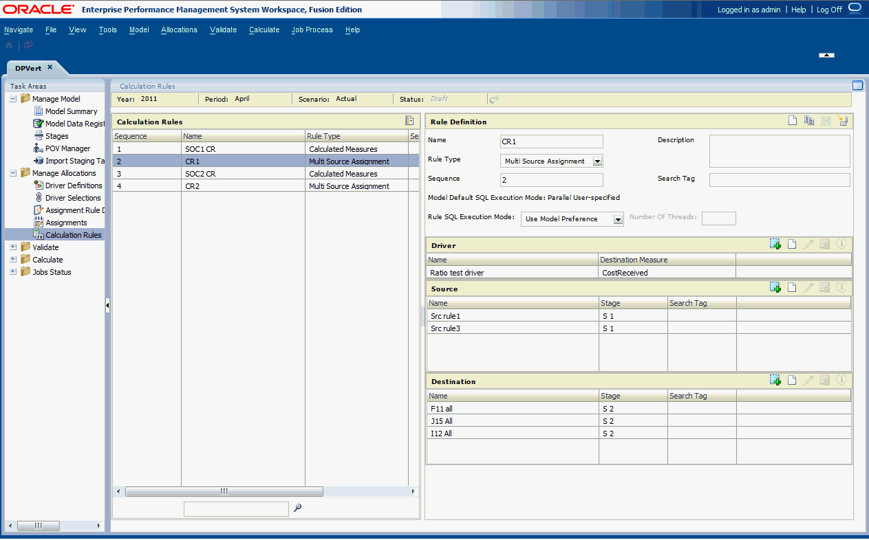

La schermata Regole calcolo è costituita da 3 aree:
Barra POV: visualizza il POV attualmente selezionato. Le regole di calcolo sono univoche per ciascun POV. Per ulteriori informazioni sui POV, fare riferimento alla sezione Utilizzo dei punti di vista Profitability dettagliati.
Sezione Regole calcolo: visualizza le informazioni di base sulle regole di calcolo. L'ordinamento predefinito (e l'utilizzo principale) è per numero di sequenza della regola di calcolo. In questo pannello è possibile esaminare l'ordine delle regole di calcolo ma anche ordinare e filtrare le regole nelle altre colonne per isolarle e analizzarle.
Sezione Definizione regola: visualizza la definizione della regola di calcolo evidenziata nel riquadro Regole calcolo.
