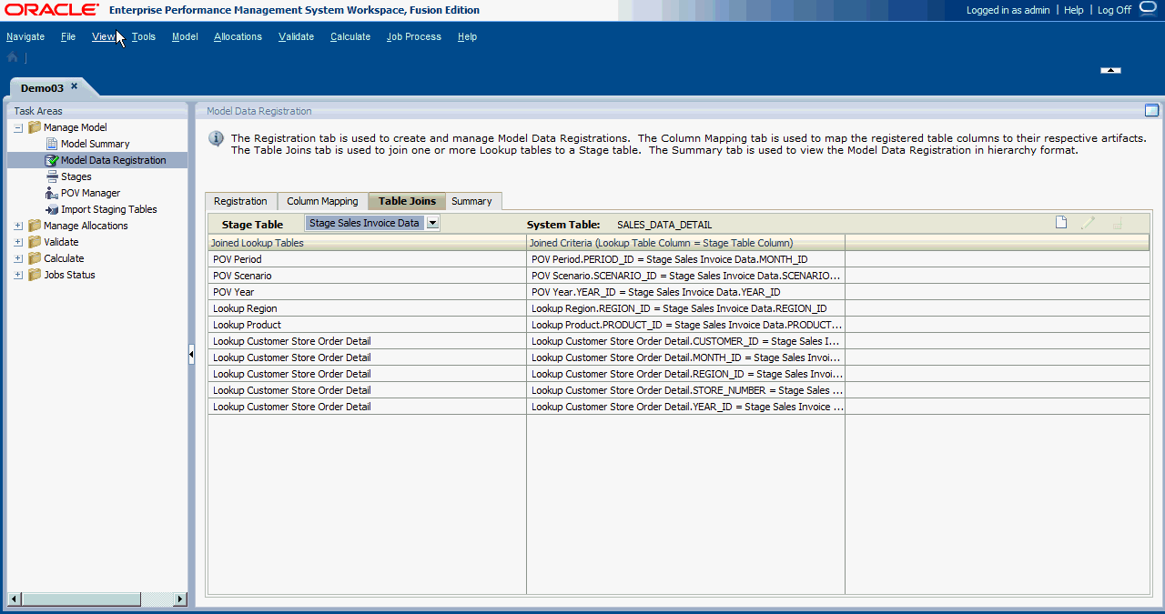

  1. In Oracle Hyperion Enterprise Performance Management Workspace selezionare Naviga, quindi Applicazioni e Profitability e selezionare l'applicazione che si desidera visualizzare.
  2. In Aree task selezionare Gestisci modello, quindi Registrazione dati modello.
  3. Selezionare la scheda Join tabelle.
  4. In Tabella stadio selezionare la tabella stadio alla quale si desidera unire in join la tabella di ricerca.
    Verrà visualizzato un elenco di tabelle attualmente unite in join alla tabella stadio.
    Nella scheda Join tabelle selezionare una tabella stadio e visualizzare le tabelle di ricerca con join.
  5. Fare clic su Crea un join tabella Icona Crea un join tabella.
    Nell'elenco a discesa Tabelle di ricerca selezionare una tabella di ricerca da unire in join alla tabella stadio selezionata.

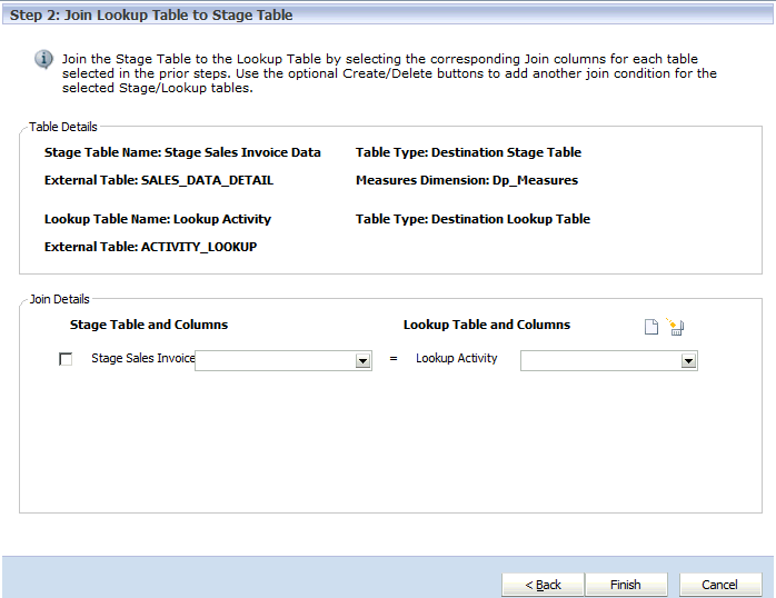

  7. Nella procedura guidata Unisci tramite join tabella di ricerca a tabella stadio, in Dettagli join, fare clic su Aggiungi una nuova condizione Icona Aggiungi nuova condizione per aggiungere un altro join tabella alla tabella stadio.
  8. In Colonne e tabella stadio selezionare una colonna della tabella stadio, quindi selezionare una colonna della tabella di ricerca in Colonne e tabella di ricerca.
  9. Facoltativo: in Dettagli join selezionare una condizione di join e fare clic su Rimuovi la condizione Icona Rimuovi condizione per rimuovere la condizione selezionata.
  10. Fare clic su Fine.
