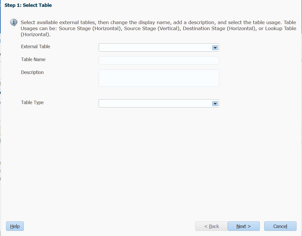

Verrà visualizzata la schermata della procedura guidata Passaggio 1: seleziona tabella.
Registrare tabelle e colonne che all'interno del nome utilizzano solo lettere maiuscole, numeri e i caratteri "_" o "$". Le tabelle o le colonne con nome non valido non sono disponibili per la selezione.
Tabella stadio di origine - orientamento orizzontale: le misure vengono memorizzate in colonne separate all'interno della tabella, con una colonna per ciascuna misura.
Tabella stadio di origine - orientamento verticale: le misure vengono memorizzate all'interno di righe separate nella tabella, con il valore della misura in una colonna e l'identificazione della misura stessa nella colonna della dimensione misure.
Tabella stadio di destinazione
Tabella di ricerca di origine
Tabella di ricerca di destinazione
Nota:
I tipi di tabella di ricerca disponibili dipendono dalle misure selezionate nella scheda Registrazione. Se vengono registrate due dimensioni misure separate, saranno disponibili due tipi di tabella (Tabella di ricerca di origine e Tabella di ricerca di destinazione).
Se vengono selezionate le stesse dimensioni misure, sarà disponibile un solo tipo di tabella (Tabella di ricerca).

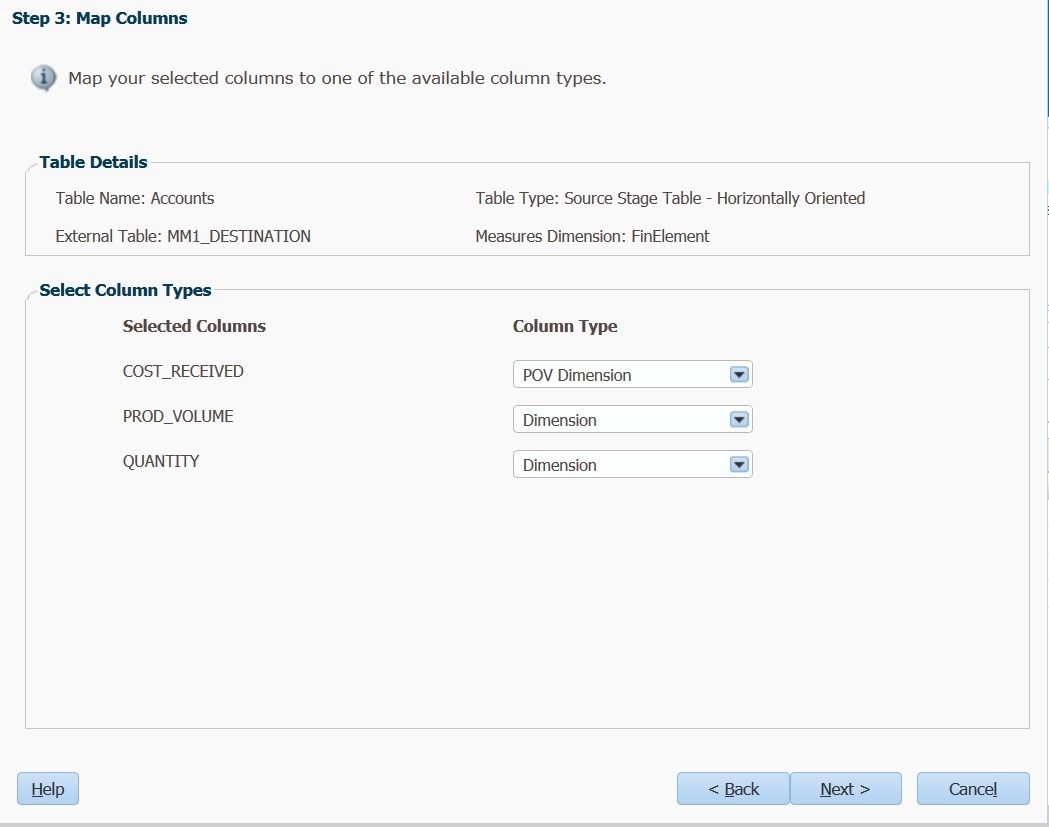

Verrà visualizzata la schermata Passaggio 3: mappa colonne contenente i dettagli della tabella selezionata.
Dimensione POV
Dimensione
Dimensione non gestita
Misura
Audit: autore ultima modifica
Audit: data ultima modifica

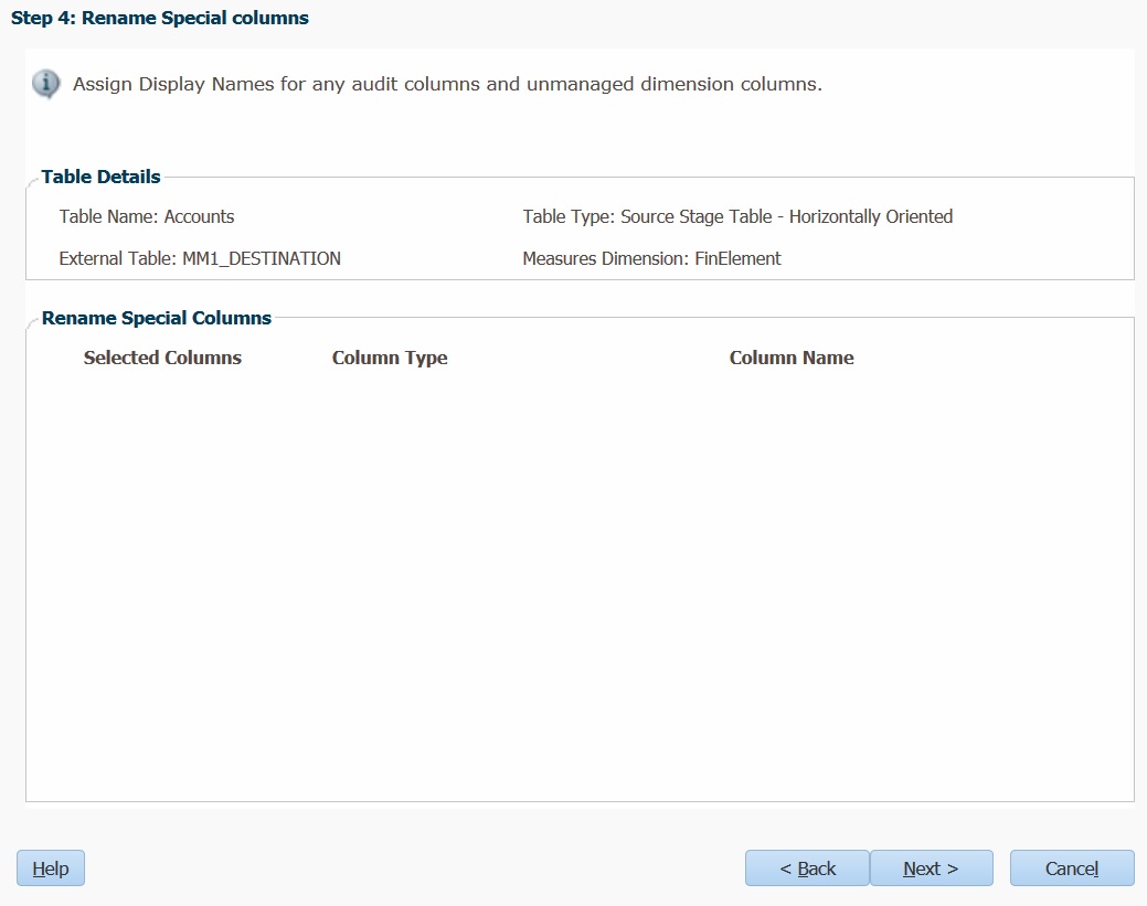

Viene visualizzata la schermata Passaggio 4: rinomina colonne speciali, che mostra tutte le dimensioni non gestite e audit, quali ID, date, audit e così via. Se non esistono dimensioni non gestite o audit, l'elenco è vuoto.

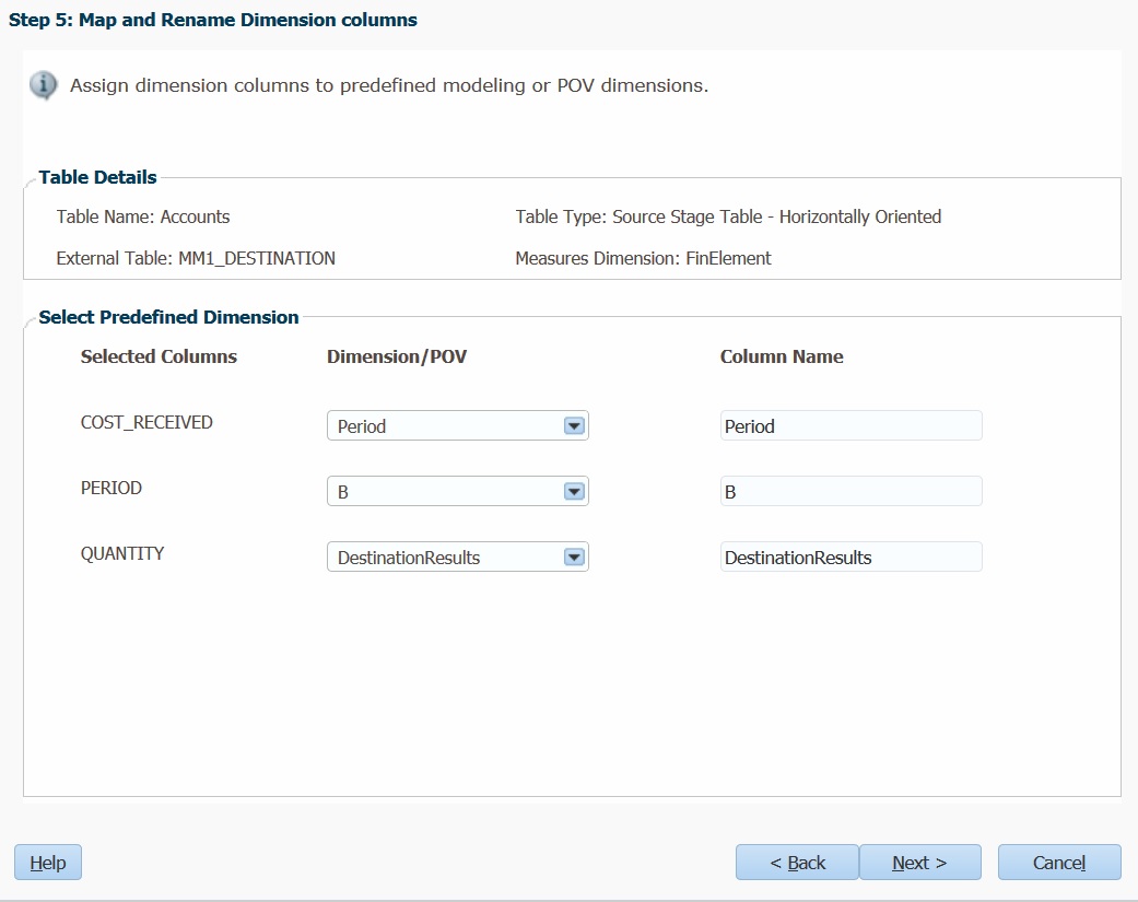

Viene visualizzata la schermata Passaggio 5: mappa e rinomina colonne dimensione.

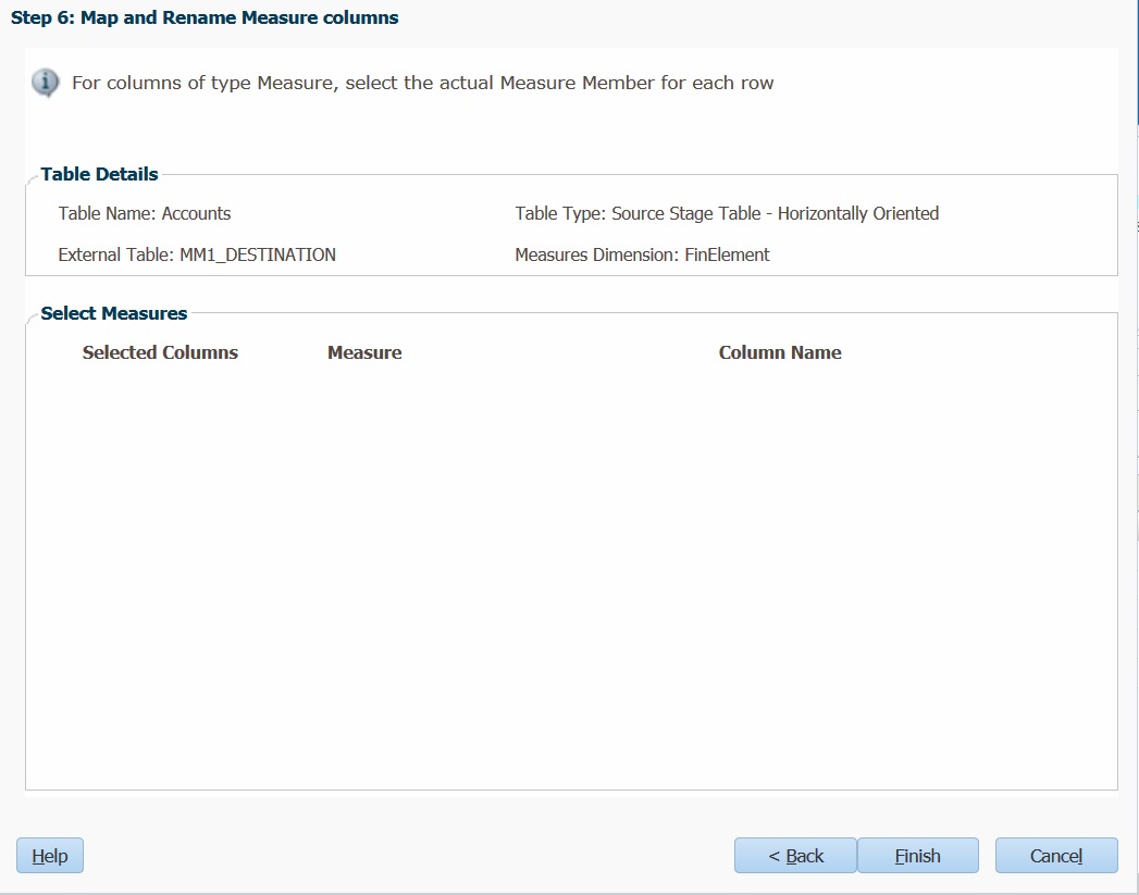

Verrà visualizzata la schermata Passaggio 6: mappa e rinomina colonne misura.
La tabella verrà registrata e visualizzata nell'elenco delle tabelle registrate nella scheda Registrazione.
