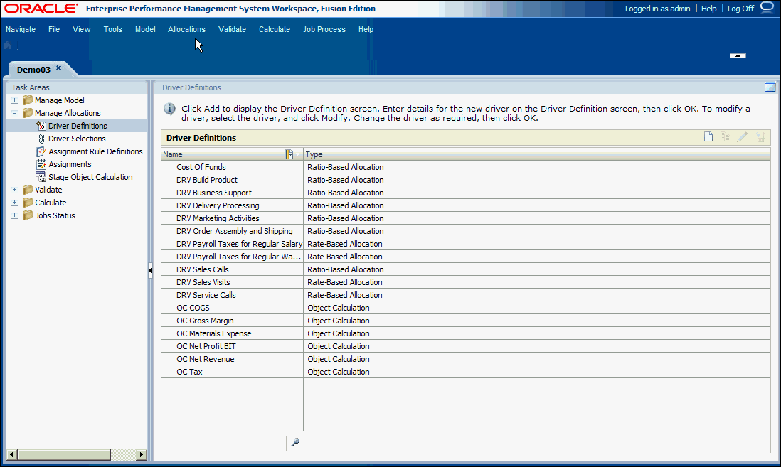

Per definire i driver basati su tasso:
Viene visualizzata la finestra Definizioni driver.

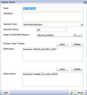

Viene visualizzata la finestra di dialogo Definisci driver.
Attenzione:
Non utilizzare caratteri speciali o riservati, ad esempio /,+ o @, nel nome del driver, in quanto ciò potrebbe pregiudicare la riuscita dell'importazione. Per conoscere le limitazioni più recenti, fare riferimento al manuale Oracle Essbase Database Administrator's Guide (in lingua inglese).
Nota:
Se per Assegna a misura destinazione sono selezionate misure di ricerca, viene visualizzato il messaggio di errore di convalida pertinente in Convalida modello nella scheda Driver.
Rate * Volume).
È possibile inserire il tasso effettivo oppure creare una formula utilizzando la tastiera e il pulsante Inserisci.
Per utilizzare il selettore inserimento, procedere come segue.
L'elenco Misure disponibili verrà modificato in base alla selezione effettuata nell'elenco delle posizioni. Se ad esempio è selezionato Origine, verranno visualizzate solo le misure di origine.
Utilizzare il menu di scelta rapida
per filtrare o modificare la visualizzazione dei membri.
Nota:
Filtro e ordinamento sono disponibili solo quando è selezionata la vista Griglia.
La formula del driver SQL verrà convalidata e verrà visualizzato un messaggio di operazione riuscita. Correggere gli errori prima di procedere.
Rate * Volume).
È possibile inserire un volume specifico oppure creare una formula utilizzando la tastiera e il pulsante Inserisci.
L'elenco Misure disponibili verrà modificato in base alla selezione effettuata nell'elenco a discesa delle posizioni. Se ad esempio è selezionato Origine, verranno visualizzate solo le misure di origine.
Nota:
La formula del driver SQL verrà convalidata e verrà visualizzato un messaggio di operazione riuscita. Correggere eventuali errori prima di procedere.
