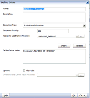

  3. In Definizioni driver fare clic su Aggiungi nuovo driver Icona Aggiungi nuovo driver.
    Utilizzare la finestra di dialogo Definisci driver per creare un nuovo driver basato su rapporto.
  4. In Tipo di operazione selezionare Allocazione basata su rapporto.
  5. In Nome, inserire un nome univoco per il nuovo driver.
    Attenzione:
    Non utilizzare caratteri speciali o riservati, ad esempio /,+ o @, nel nome del driver, in quanto ciò potrebbe pregiudicare la riuscita dell'importazione. Per conoscere le limitazioni più recenti, fare riferimento al manuale Oracle Essbase Database Administrator's Guide (in lingua inglese).
  6. Facoltativo: in Descrizione, inserire una breve descrizione sulla finalità del driver.
  7. In Priorità sequenza inserire la priorità di calcolo come numero intero positivo. Per impostazione predefinita, viene indicato il valore 100. La priorità più alta è 1. Per ulteriori informazioni, fare riferimento alla sezione Sequenza di priorità dei driver.
  8. In Assegna a misura destinazione fare clic sul pulsante Sfoglia Pulsante Sfoglia per selezionare la misura di destinazione in cui il driver scriverà i valori allocati, quindi fare clic su OK.
  9. In Definisci valore driver inserire l'equazione della formula del driver per determinare il valore del driver al momento dell'esecuzione.
    È possibile costruire la formula utilizzando sia la tastiera che il pulsante Inserisci. Nella formula è necessario specificare una combinazione di origine e destinazione. La formula del driver può essere semplice, ad esempio =destination.headcount, oppure una combinazione complessa di misure di origine e destinazione, funzioni matematiche e altre funzioni supportate da SQL.

  10. Dopo avere inserito la formula, fare clic su Convalida.
    La formula del driver SQL verrà convalidata e verrà visualizzato un messaggio di operazione riuscita. Correggere eventuali errori prima di procedere.
