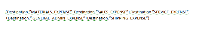

Ad esempio, la formula di calcolo per un tipo di operazione Misura calcolata può essere scritta come segue:
