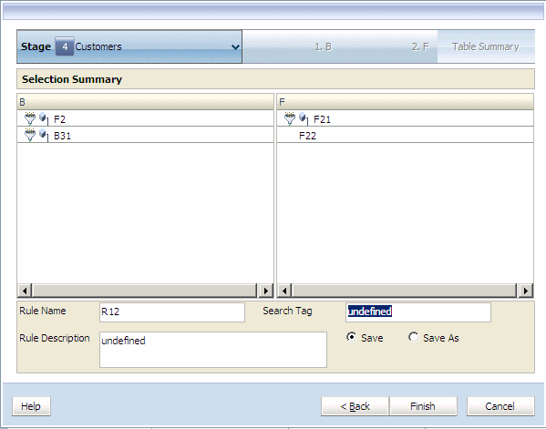

    Verificare le modifiche apportate alla regola di assegnazione. È possibile salvare la regola di assegnazione con il nome originale, oppure fare clic su Salva con nome per denominare la regola di assegnazione con un nome diverso e creare una nuova regola.
  6. Verificare le modifiche apportate alla regola di assegnazione.
  7. Facoltativo: per salvare le modifiche apportate alla regola di assegnazione esistente con lo stesso nome della regola, fare clic su Salva, immettere un tag di ricerca e una descrizione per il nome regola esistente, quindi fare clic su Fine.
    Verrà salvata la regola di assegnazione modificata.
  8. Facoltativo: per salvare la regola di assegnazione come nuova regola di assegnazione, fare clic su Salva con nome, immettere il nome della nuova regola, il tag di ricerca e la descrizione della regola, quindi fare clic su Fine.
    La nuova regola di assegnazione viene salvata con le dimensioni selezionate con il nome della nuova regola.
