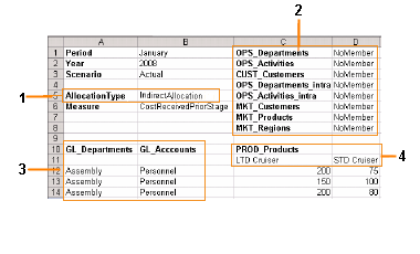

Il report Genealogia allocazioni calcola il dettaglio dell'allocazione per le intersezioni di origine e destinazione che non hanno un'assegnazione, ma che hanno una relazione indiretta.
Esempio di selezioni di report Genealogia allocazioni
Il report esemplificativo di cui sopra mostra il layout delle dimensioni utilizzate per creare il report Genealogia allocazioni:
AllocationType impostato su IndirectAllocation
Tutte le dimensioni all'interno di altri stadi impostate su NoMember
Avvia punti di intersezione
Termina punti di intersezione
